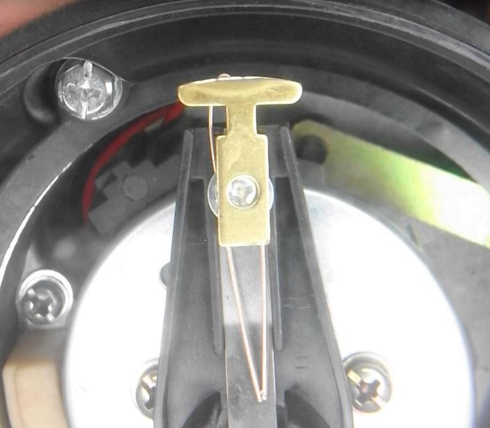

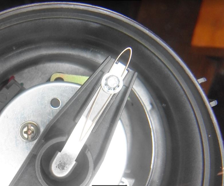

Omassa jakajassa oli pyörijän kärki ruuvilla kiinni. Pyörijän ja nastan välisen raon mittasin laittamalla taivutetun rautalangan kärkeen sopivan tiukalle ja hieman liian pitkäksi. Pyöritettäessä painuu lähimpänä olevan nastan mukaiseen pituuteen.
Tässä tapauksessa kärjen ja nastan väliin jää tehtaan asetuksilla alle milli:
Kärjessä olevat kipinöintijäljet olivat keskialueen tuntumassa, joten vaiheistus on tässä setupissa kohdallaan.
