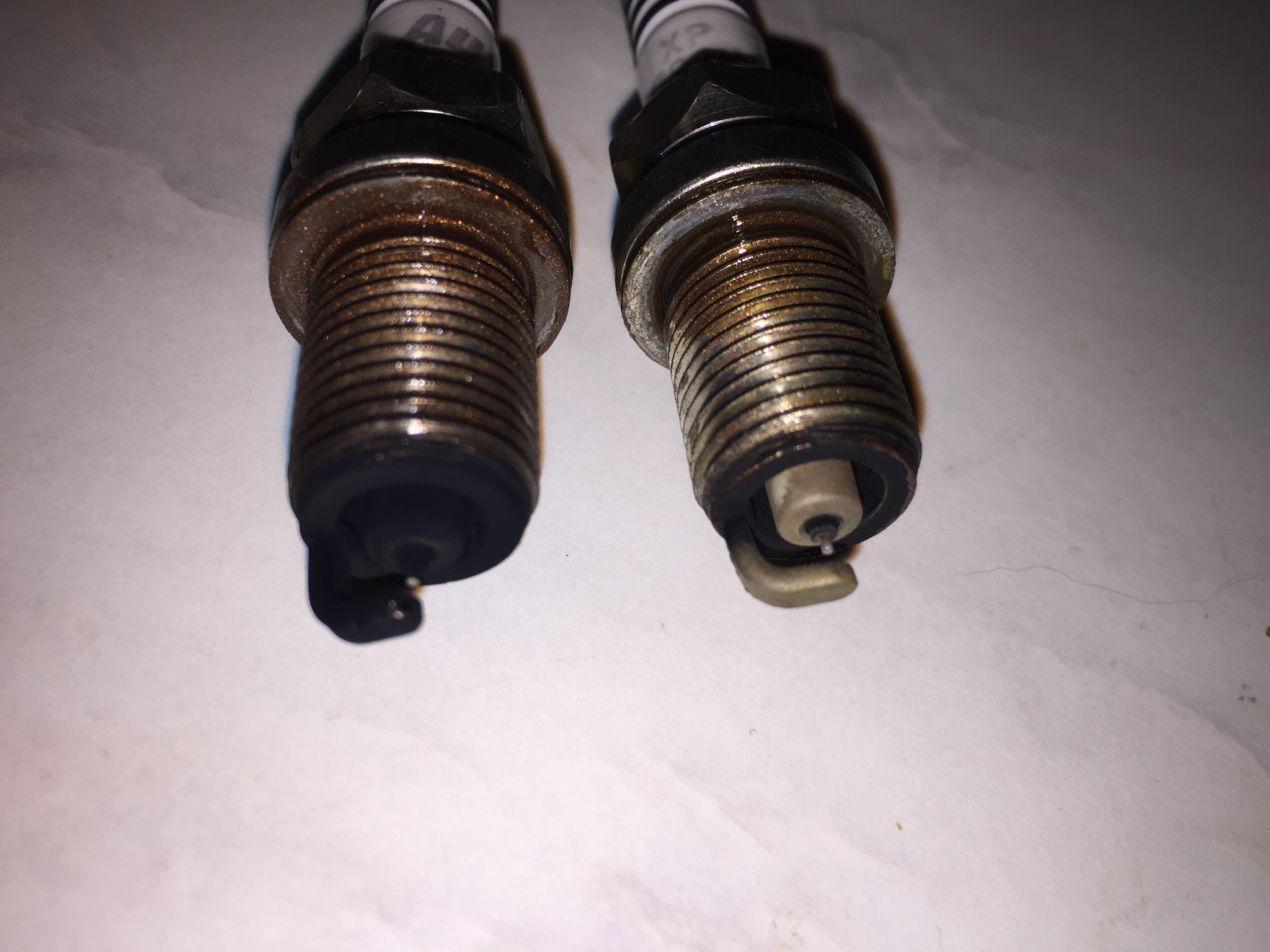

Otimpa piruuttaan kuvan kahdesta tulpasta jotka samasta koneesta, toisen väri kertoo että seokset ois kohillaan toisen taas...
Nuita nätinnäkösiä tulppia on koneessa 5-6 ja sitten mustia loput, voikohan tuon aihetuttaa esim tulpan heikko kipinä joka taas voisi johtua esim huonosta virranjakajan kannesta tai tulpanjohdoista?

Nonnii kävin tekemässä puristuspainemittauksen tosin vain kylmälle koneelle ja nuilla kahdelle pytylle joista kuvan tulpat oli.
Molemmat näytti aika tarkalleen vähä reilua 10:tä Baria, eli heittoa ei ollut edes % vertaa.
Aika mielenkiintoiseksi menee mistä johtuu tuo että 2 sylinterin tulppa on ihan puhdas ja 7:n ihan musta???

Siinäpä vaihtoehtoja, ei oikein voi enää tehdä kummenpia säätöjä kun auto jo seisonnassa, aattelin vielä tiputtaa tulppien kärkivälin 80:iin nyt oli lähempän 100:aa. Vaihdan myös uuden jakajan kannen ja sitten tulpan johdon ainakin tuohon 7 pyttyyn joka mustaa eniten. Kiitos Kaara neuvoista jälleen kerran

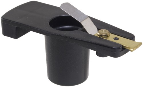

Laitoin 0.8mm kaikkiin nyt, tuossa on MSD Ready-to-run jakaja ja MSD blaster 3 puola. Keskinastan kärkiväli voi olla aika mielenkiintonen juttu, mistä sen tietää onko sitä pyörijän metalli-liuskaa taivuteltu joskus johonkin suuntaan... pitäskö se olla ihan vaakasuorassa?
- ak72
- Viestit: 688
- Paikkakunta: Raahe
Re: Iridium tulpat ja asiaa virranjakajista.
Oho, ompa meleko rako. Ei ihme jos ei ihan pelaa toivotulla tavalla.
Re: Iridium tulpat
Hyvin toimii ja hyvin voi mennä aina 7800 (3900) rpm asti (pidemmälle ei ole kokeiltu, kuinka korkealle noissa uudemmissa on menty mennään?).kaara91 kirjoitti: Saatan kuvitella miten 2 kärki jakaja toimii 7000 1/min kiekalla, jos painotusta ei ole toteutettu. Ja kun välystä tulee laakeriin voi vaan arvailla milloin ja miten tarkkaan se katkoja tärisevällä akselilla antaa tulppiin paukkuja.
Noissa vanhoissa on jakajan kehä pienempi ja näin voimat myös. Tosin on noissa pyörijöissä toi tasapaino limppu. Kai noi jakajat seuraavat 50 vuotta kestää kun nyt vasta on kunnostettu. Pitää jättää perillisille testamenttiin huomautus jakajan kunnostuksesta vuonna 2065.
