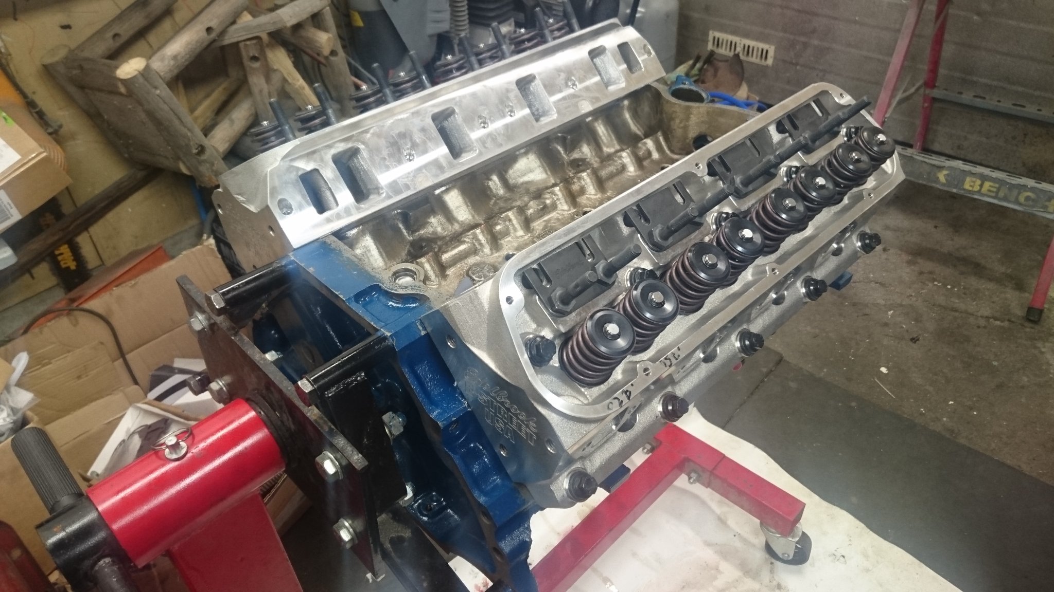

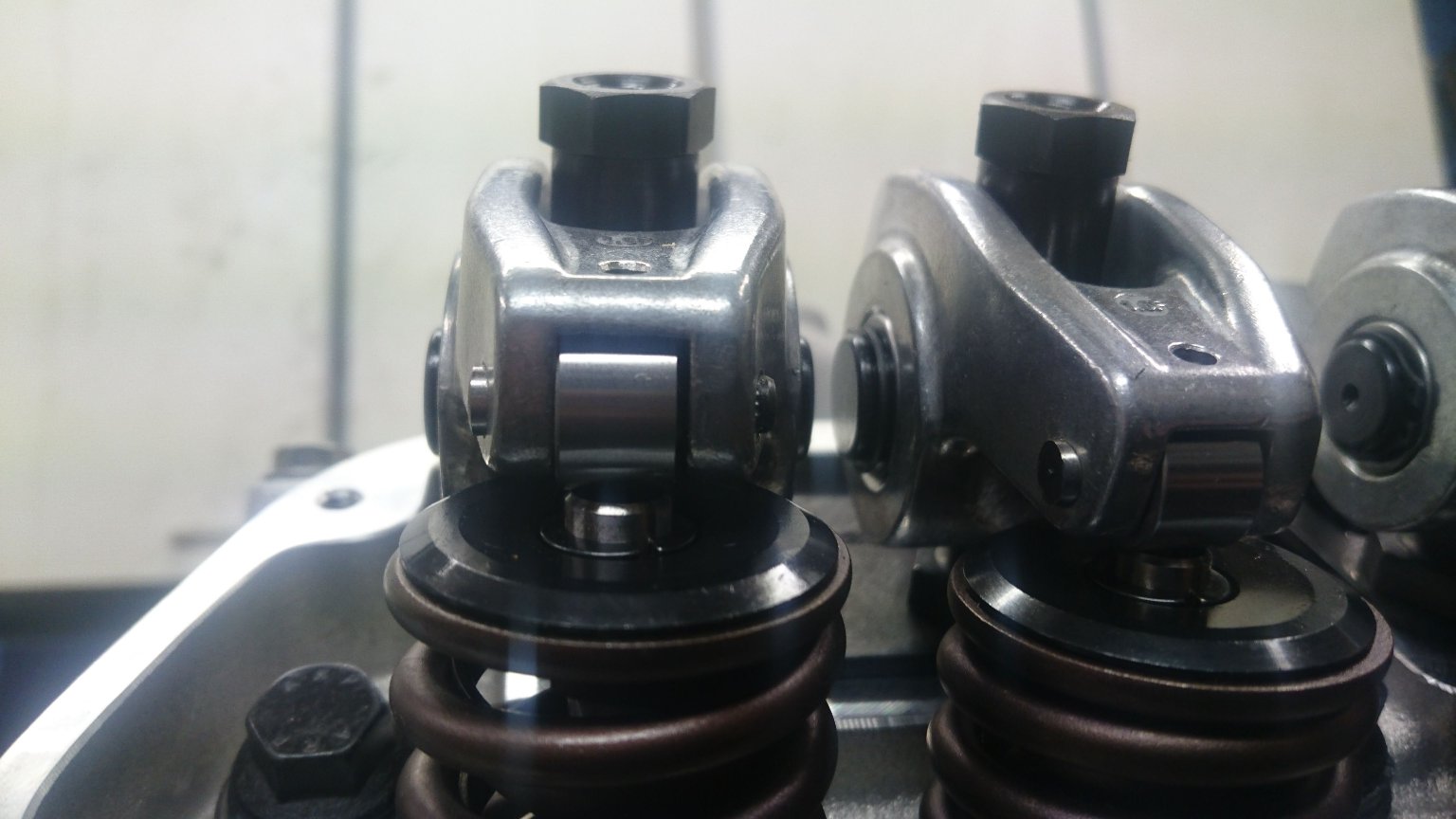

Huomasin ettei ole tullut juuri kuvilla juhlittua, niin lisäilläämpäs muutama tänne ihan vain fiilistelyä varten. Onhan ne taas mikä mitenkin päin kun kännykän asentotunnistin on särki eikä jaksa käännellä. No venytelkää niskoja... Pahoittelen äärimmäisen sotkuista "autotallia"..
Keinut sattuivat venttiilin päihän aika hyvin, mutta onhan niissä liike varaa molempiin suuntiin joku milli.
Ei malttanut olla laittamatta kaasutinta imusarjan päälle. Sain muuten 6Bar puristuspainetta pyörittämällä kampuraa käsin avaimella. Ei kait se huonosti ole sisäänajamattomalta myllyltä. Olispa ohivuotomittari niin nyt sais hyvää vertailuarvoa mittailtua.
Kannet olin just saanut paikoilleen ja alkoi vihdoin näyttämään moottorila. Ja pitihän sitä nostajalaaksoa hieman hioda.
Moottorihan on nyt käytännössä niin valmis kuin voin tehdä purkamatta vanhaa. ja vanhaa ei pureta ennen kuin saan auton ajoon taas.
