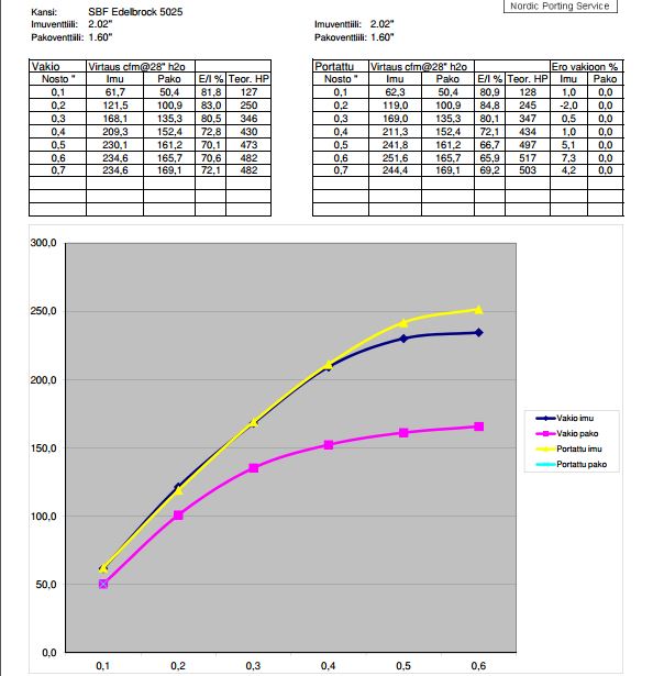

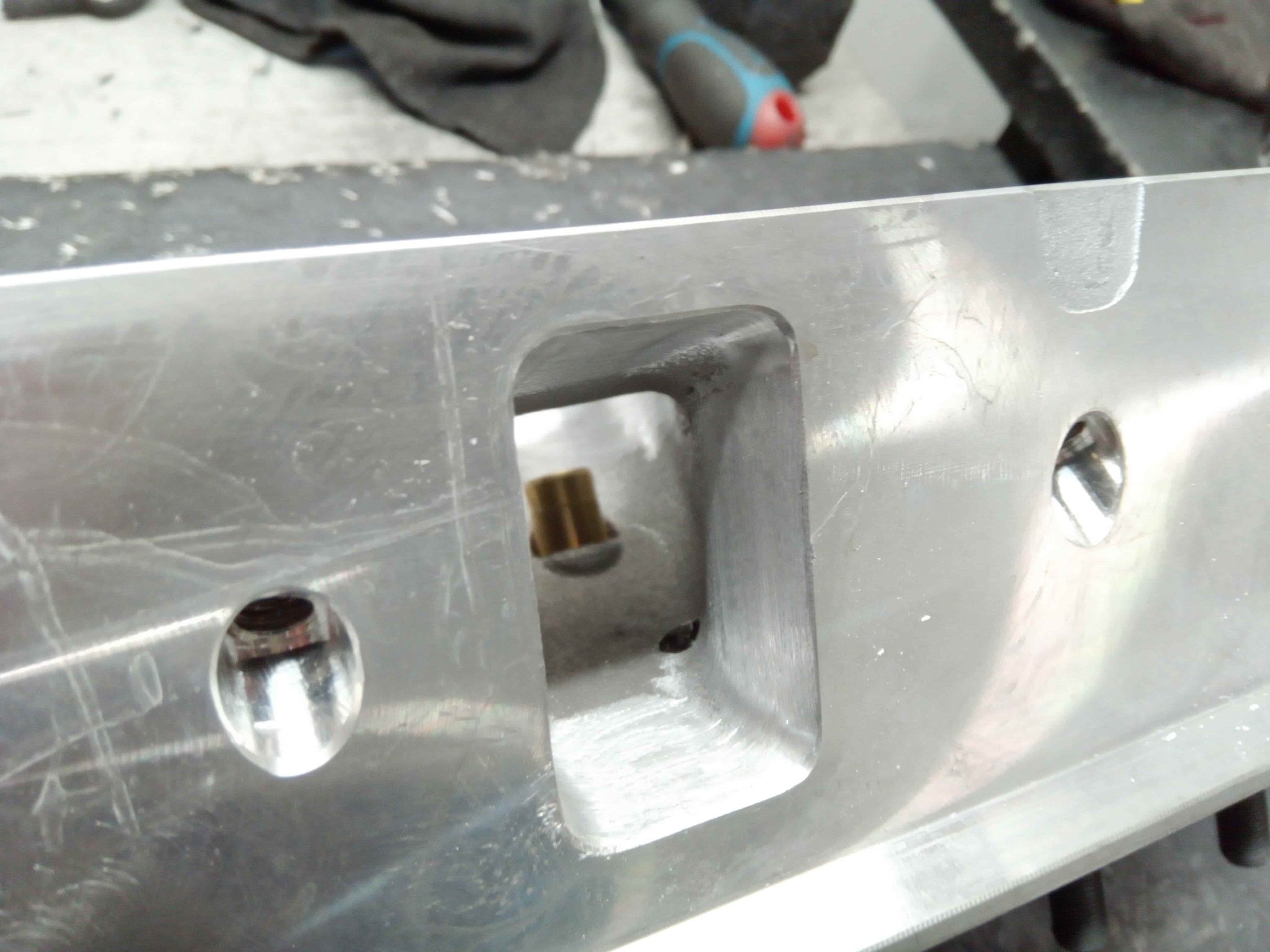

Re: 347 Stroker projekti
noniiiin! Toivottavasti nuo liite kuvat tulevat jotenkuten mukaan...
Elikkä kannet kävivät tosiaan Nordic porting servicellä ja seuraavia tuloksia tuli: (Teksti osittain suoraan tekijän lähettämää)
Imu jousien asennuspituudet olivat 1.81” ja pakojen 1.80”
Seetipaineiksi ~110lbs ja .500” aukipaineeksi 260lbs, eli jousivakio on 300lbs/tuumalle.
.580 tulisi auki paineeksi 284lbs, kansien tarkastaja ei ollut katsonut, että millä nostolla Edelbrock jousien voiman ilmoittaa
Coilbind oli 0.9”.
Nostoa mahtuu retainerin ja ohjaimen kumin välyksen puolesta 0.750”
Virtaukset jäivät imu puolella hieman ilmoitetuista.
Rassailin imukanavien sisäntuloja ja seetialueet. (NPS tekstiä, minä en rassannu mitään ite
Ensin ajattelin etten mittaa uudelleen, mutta mielenkiinnosta mittasin ja tulihan sinne 10cfm lisää .500” nostoille ja on nyt aika hyvin linjassa Edelbrockin ilmoittaman kanssa.
Dekkitasot olivat tasaiset, seetit pitivät ja ohjaimien välykset olivat 0.02mm, joka on ihan ok matala vireiseen moottoriin, koska pakolämmöt pysyvät matalina, niin tuo menee vallan hyvin ja kestää hieman pitempään.
Ohjaimet olivat 8.68mm ja venttiilit 8.66mm
Toivottavasti tiedoista on hyötyä muillekkin ja herättävät keskustelua jos sellaiseen on aihetta. Tiedot ja kuvat jaettu tekijän luvalla.
Coilbind oli 0.9”.
Eli käytännössä ohjaimen ja venttiilinvarren välys on päälle 0,0200, koska 8,68mm ohjaimeen ei mene samankokoinen miran tappi. Oikea käyntivälys lienee jossain 0,0250-0,0275, eli vajaat 3 satkua. Ja senhän pitäisi toimia, mikäli ohjaimen materiaali on riittävän liukas. Lienevät jotain magnesium pronssia tms.
Olen tehnyt samanlaiset kannet ja havaitsin niissä pyörteilyä istukan alueilla, toki samalla koneistin istukat ja venttiilit muiden muutostöiden ohella. Sitä en tiedä oliko kansissasi samanlaista "vikaa", kun näissä voi olla toisinaan jonkin verran eroja, milloin kannet on valettu ( valumuoteissakin on pieniä eroja).
