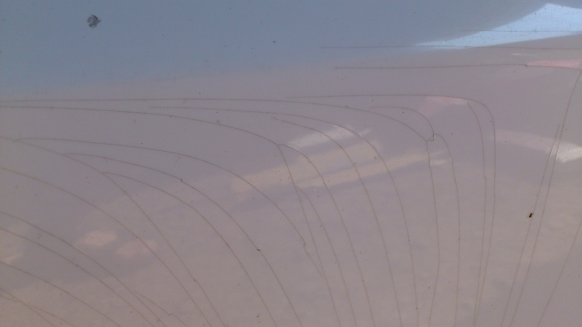

maalin halkeilun korjaus?
Puskuri ja helmat on melko lailla halkeillut. Millä konstilla halkeamat voisi korjata niin että ne ei näy maalin alta. Tbirdin puskurit hiottiin ihan muoville asti ja silti maalin ja lakan alta näkyy vielä, ja Cobrassa on paljon pahemmat halkeilut. Tuli mieleen että voisiko sen pinnoittaa jollain gelcoatilla millä lasikuitukin päällystetään. Ammattimaalarit väittää että ei mikään auta vaan puskuri pitäisi uusia jos haluaa halkeamat pois.

Maalarit sanoo että mahdoton korjata, kun maali on haljennut. Maali on vanhoissa niin kovaa että halkeama ulottuu puskurin pintaa syvemmälle ja jää aina näkymään.
No kuitenkin sain tämmöiset ohjeet :

Re: maalin halkeilun korjaus?
Luultavastikkin ovat pehmyttä kumimuovi sotkua, olikohan sanamuoto termopastista paskaa
Kyllä senkin saa asettumaan mutta pitää tietää mitä aineita käyttää. 2000 eteenpäin pitäisi ola jo parempaa muovilaatua, ainakin 2002 mallin mustin purkurimuovit onnistui ongelmitta korjata.
