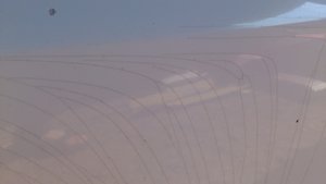

Puskuri ja helmat on melko lailla halkeillut. Millä konstilla halkeamat voisi korjata niin että ne ei näy maalin alta. Tbirdin puskurit hiottiin ihan muoville asti ja silti maalin ja lakan alta näkyy vielä, ja Cobrassa on paljon pahemmat halkeilut. Tuli mieleen että voisiko sen pinnoittaa jollain gelcoatilla millä lasikuitukin päällystetään. Ammattimaalarit väittää että ei mikään auta vaan puskuri pitäisi uusia jos haluaa halkeamat pois.

Maalarit sanoo että mahdoton korjata, kun maali on haljennut. Maali on vanhoissa niin kovaa että halkeama ulottuu puskurin pintaa syvemmälle ja jää aina näkymään.
