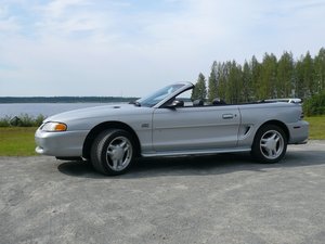

Oma 95 avo, kuvattuna omilla 17" vanteilla, maastomalliltahan se näyttää sivusta, mutta alustassa ei hirveästi maastovaraa kuitenkaan ole. ja toisessa kuvassa ollaan konttorilla.
