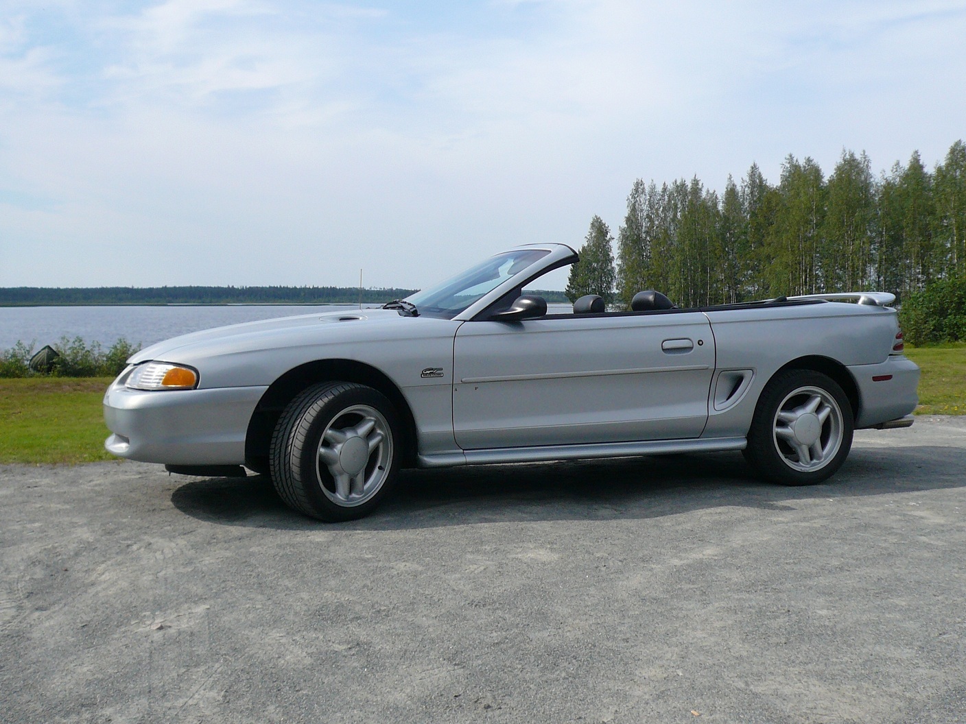

Oma 95 avo, kuvattuna omilla 17" vanteilla, maastomalliltahan se näyttää sivusta, mutta alustassa ei hirveästi maastovaraa kuitenkaan ole. ja toisessa kuvassa ollaan konttorilla.

Ainakin tuon ikäisistä avoista löytyy sellanen putkista tehty X-tuki moottorin alta.steyr kirjoitti:Kysyisin myös vielä, että tietääkö joku kuuluuko tähän malliin moottorin alle semmoinen kiinni pultattu putkista tehty tuki?

Joo eli kangaskattoinen avo mustangi kyseessä ja tuollainen samanlainen tuki on moottorin alla. Katsastuksesta meni nyt läpi kun tuki poistettiin väliaikaisesti, mutta en sitten tiedä onko tässä vakio jousia. Ei nimittäin ole yhtä korkea kuin toi harmaa ja vaikka on 16 tuumaset vanteet niin renkaan yläpuolella on vähemmän tilaa.
