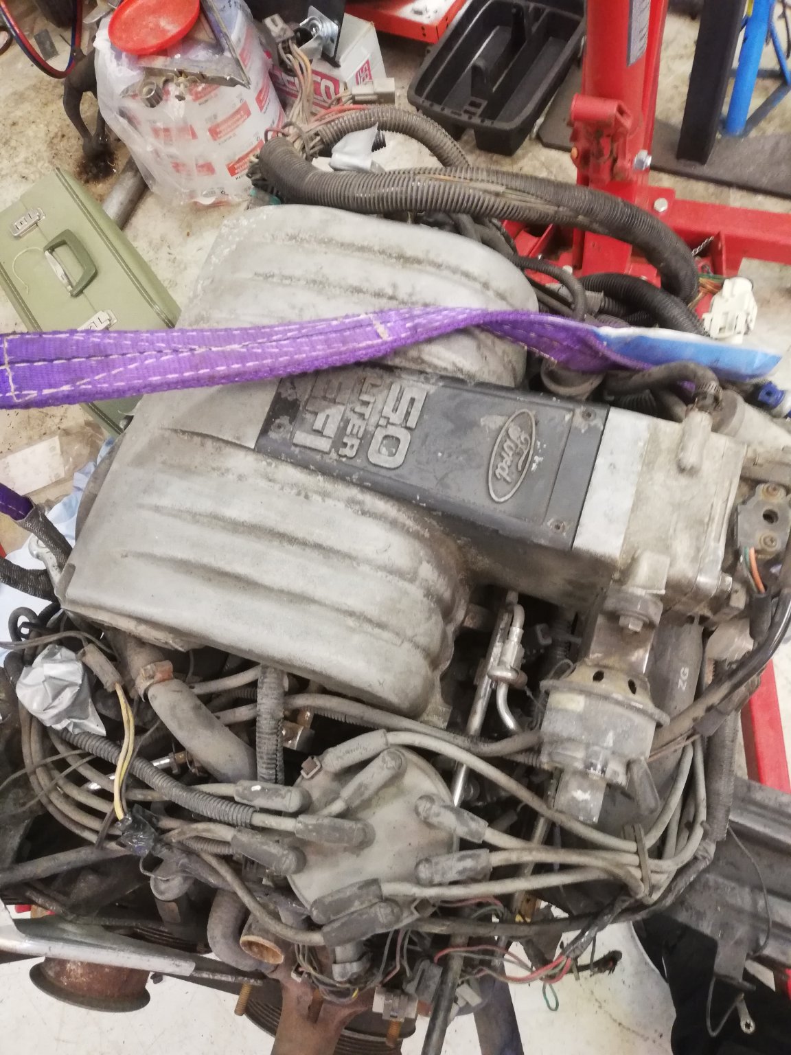

Tuli hommattua tuollainen moottori ja aikomus on laittaa se vanhempaan musseen.
Moottori on 86 ltd;stä.
Nyt on pari kysymystä. Mistä helpoiten löydän kytkentä kaavion josta näen mitä johtoja johtosarjasta tarvitsen.
Toki tarvisten myös itse ecun ja sellaistakin saa ehdoittaa.
Ja huom tästä tulee kruiseri niin ihan vakio systeemit riittää.

Ei taida Mustangin johtosarja ja ECU käydä LTDn koneeseen. Se on nimittäin 5.0 std kone (~150 Hv)kun mussessa 5,0 HO 225 hv. Ohjauksessa aika paljon eroja.
Onko 86 LTDn kone jo monipisteruisku? Rockautokin on myynyt vielä kunnostettuja ecuja moniin tuon ikäluokan Fordeihin.

fuelinjectedford.com hyvät ohjeet löytyy tuolta. Minulla oli ensin -86 Ltd alipaine efi hommasin ebaysta uudemman käytetyn johtosarjan ja ton Kaaran mainitseman boksin, ei tosin mustangissa mutta -60 Fordissa kuitenkin.

8 piste ruisku tuo on.
Missä tässä on map? Pitää kaivaa koodit esille ja katsoa mikä tuo on.
Tämä lienee se helppo ratkaisu.

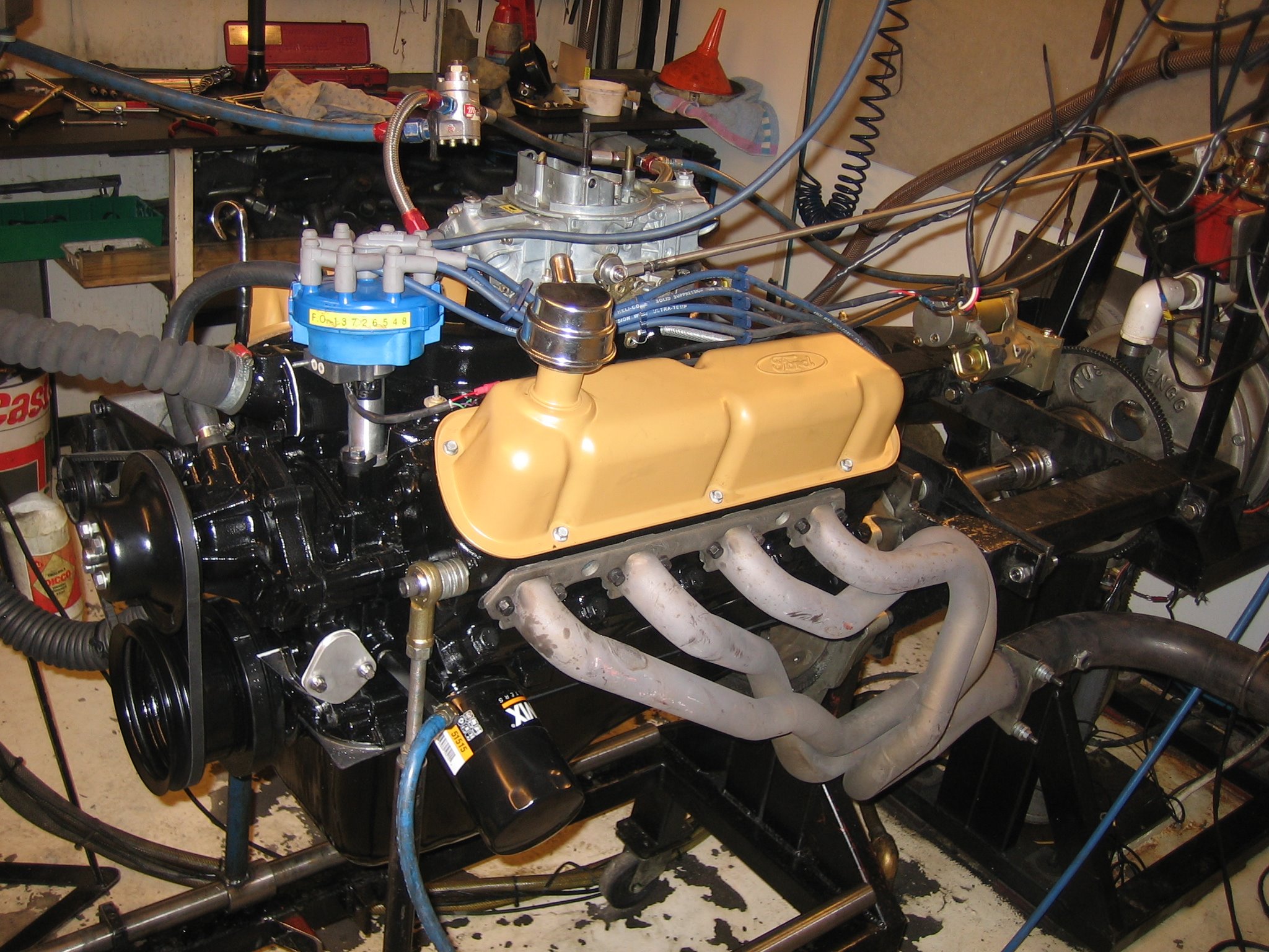

Ruisku mäkeen ja kaasari tilalle -> kerralla toimiva kone, eikä yhtään ongelmia.
Säädöt kerralla kohdileen eikä FunRun jälkeen.
Kuvassa yhden ruiskukoneen kohtalo -95 5.0. Kevyt piristys 334 hp 452 Nm. Tuo meni yhteen 65 avoon.

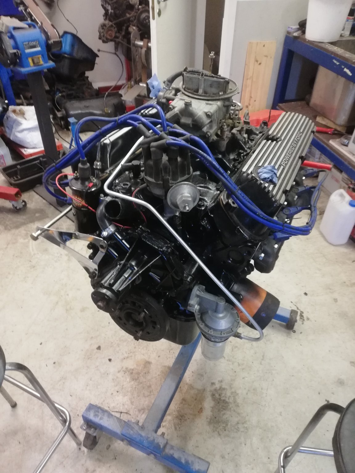

Tähän autoon on siis kaksi moottoria ja tässä se vaihtoehtoinen jolla nämä kokeilut aloitetaan.
Mutta helvetin hyvää hermolepoa tuo harrastaminen on ja kaiken lisäksi siinä löytää hyviä tyyppejä/kavereita.
