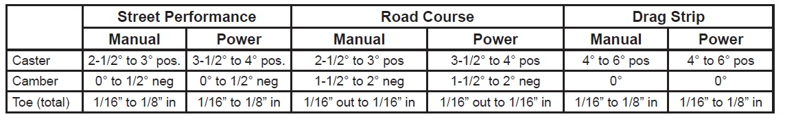

Ohjauskulmat voisi olla jotenkin noin kun tuossa taulukossa ja bump steer säätö menee jotenkin noin:

Re: Mussen ajettavuus
Jos pyöränkulmien säädöissä vika, niin
Jos kumit sisäpuolelta kulunut, niin 1) liikaa negatiivista camberia ja/tai 2) liikaa haritusta
Jos levoton suoralla, niin liian vähän casteria ja/tai 2) liikaa haritusta
Jos tiellä ampuu montuista ja töyssyistä, niin voi olla haritusta ja klappia ohjauksessa.
Jos tiellä ampuu montuista ja töyssyistä, niin voi olla myös bump steer -ongelma, johon noi Mexicon ohjeet.
