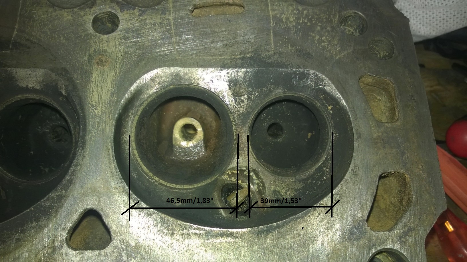

Tuli hankittua kuvan rautakannet ja niistä pitäisi tehdä toimivat. Ensiksi kiinnostaisi tietää mitkä on orkkis 289:n venttiilien koot?
Ilmeisesti noihin kansiin sopivat venttiilit olisi : Imu 1,85"/ pituus 5,075" ja pako 1,55"/ pituus 5,075" ?
Otan mielelläni vielä vastaan vinkin, mistä saisi sopivasti venttiileitä.

Löysin nuo 1,85"/1,55" venttiilin US- Partsin sivulta ja noista saa varmasti työstettyä noi 1,84 ja 1,54 venttiilit.

Siinähän on milleissä vain pari kymppiä eroa, sehän tulee jo melkein seetipintojen koneistuksesta, mun mielestä...ainakin pakopuoli näyttää kuvassa olevan ruvella.Nelkku kirjoitti:Kiitos Pete tuo on hyvä taulukko jota yritin etsiä netistä. Mukava tietää mitkä tulee olemaan muutokset tulevaan.
Hyvä blogi BruthalTuossa on monta hyvää juttua, jonka kanssa on tullut ja tulee pähkäiltyä.
Tosiaan jos joltain löytyy nurkista ylimääräisiä ja käyttökuntoisia 351:n venttiilit, niin laita ihmeessä viestiä.
Tilaat nuo US-Partsin venat ja ajatat seetit oikeaan mittaan, niin tulee ainakin hetkeksi tiiviit.

Ei oikein näytä 289 kansilta.Nelkku kirjoitti:Tuli hankittua kuvan rautakannet ja niistä pitäisi tehdä toimivat. Ensiksi kiinnostaisi tietää mitkä on orkkis 289:n venttiilien koot?
Mikä valu koodi?
Tosin eipä sillä väliä. Kannet käy kyllä 289:n päälle ilman ongelmia. Nuo 1,85" imu ja 1,55" pakoventtiilit käy kyllä. Oliko tarkoitus tehdä jotain muuta kansille kuin vaihtaa venttiilit?
Normaali 289 65-66 kannen palotila on kuvan mukainen.

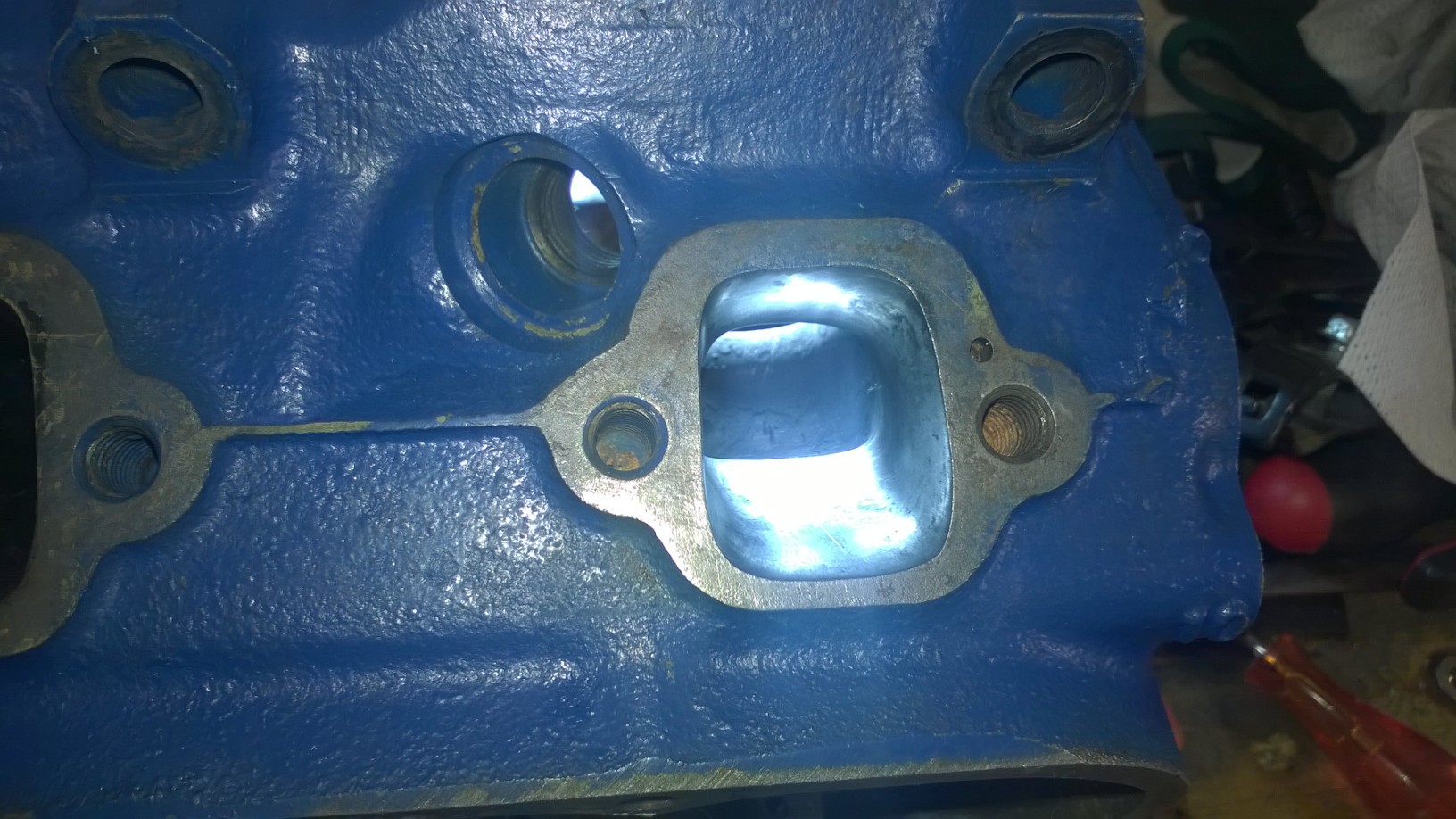

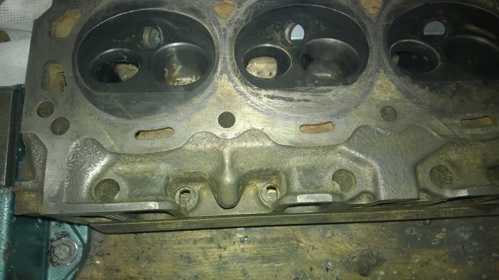

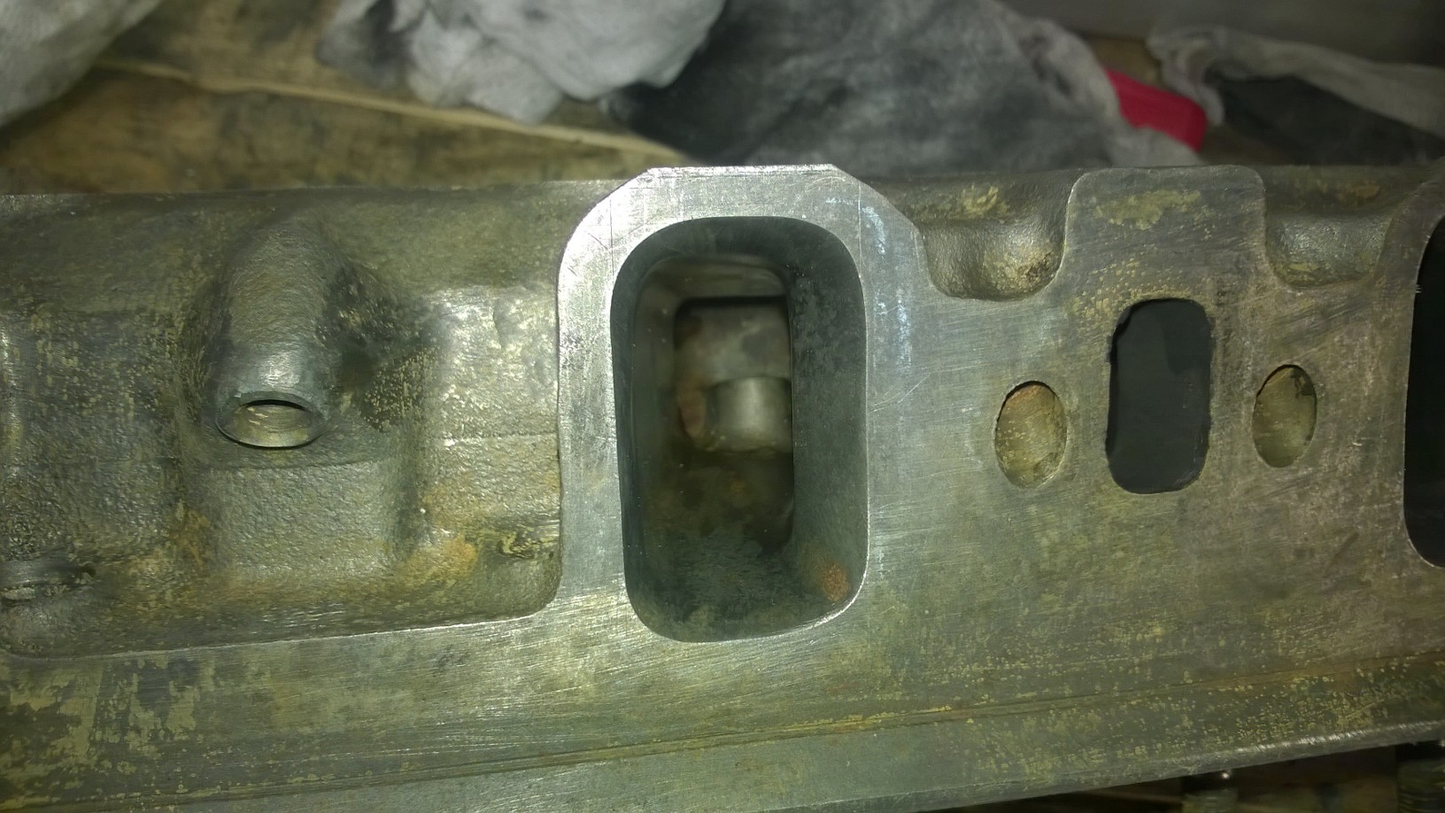

Oikeastaan houkutti noissa kansissa portatut kanavat. Ei ole muuta tarkoitus tehdä, kun siistiä pinnat ja laittaa uudet kilkkeet.
Omat kannet on tiensä päässä ja niille olisi pitänyt tehdä melkein samat fiksaukset.
En tiedä mitä "jälkiä ja rikosta" peitetty, mutta kaikki valumerkinnät hiottu pois.
Tuossa muutama kuva ihmeteltäväksi. Otetaan mielipiteitä vastaan.

Jos kannet ovat portatut, niin ehdottomasti vakiota isommat venat. 1.85 on 351w vakio koko. Nuokin toimii, eikä isoa eroa välttämättä ole, mutta olisin ehkä kuitenkin kallistunut 2.02 / 1.6 kaavaan.

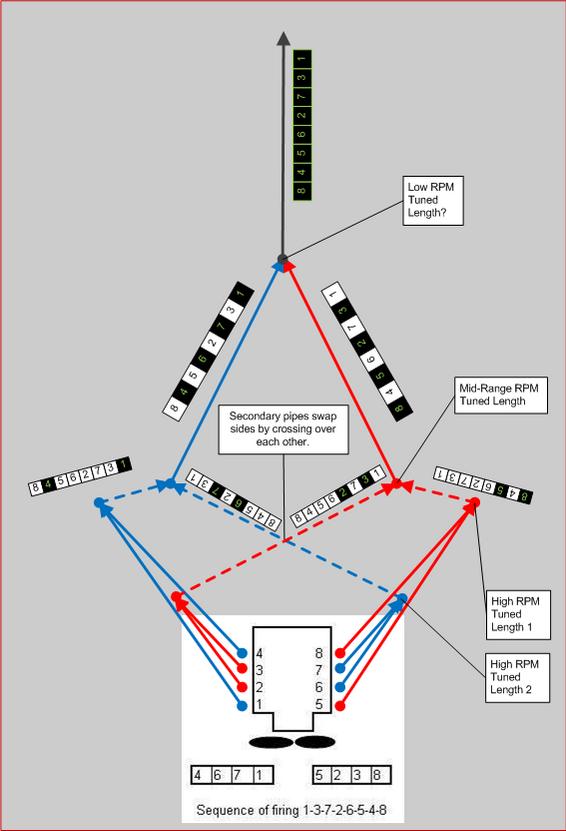

Engine challenge masters -kisan hyvä puoli oli/on, että siinä usein haettiin "area under curve" yksittäisen piikkitehon sijaan. Kun noi kannet alkavat olla aika hyviä näissä V8 touhuissa, niin seuraava kehitysaskel on pakopuoli. Pakopulssien sovittaminen koneen pääasialliseen kierrosalueeseen tuo vielä vääntöä lisää.
Tri-Y ja X ovat tosiaan Nascar pakopuolen kirjaimet ja boombox niiden jälkeen. Kollektorit ovat myös jotain muuta kuin suoraa putkea.
Tri-Ykin on vielä vajaa kun vertaa esmes GT40 180 asteen putkistoon, mistä juttua
http://www.burnsstainless.com/BundleofSnakes-2.aspx
Re: Mikä venttiilin koko 289:n. kansissa
Oisko niin, kun NASCAR sarjassa 180 asteinen putkisto on kielletty niin ei nähdä kaupallista kiinnostusta aiheeseen. Enemmän näen keskustelua aiheesta Euro / Japani v8 piireissä. Älkää unohtako 180 asteista Tri-Y vaihtoehtoa.Arto65FB kirjoitti:Engine challenge masters -kisan hyvä puoli oli/on, että siinä usein haettiin "area under curve" yksittäisen piikkitehon sijaan. Kun noi kannet alkavat olla aika hyviä näissä V8 touhuissa, niin seuraava kehitysaskel on pakopuoli. Pakopulssien sovittaminen koneen pääasialliseen kierrosalueeseen tuo vielä vääntöä lisää.
