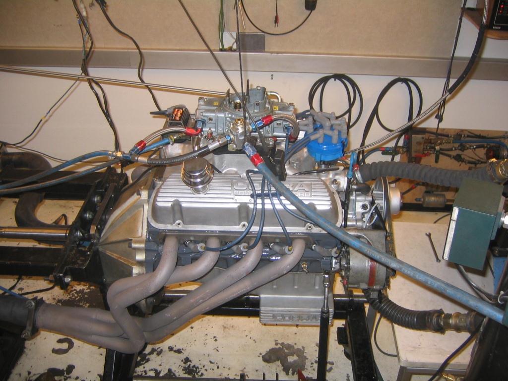

-5.0 rullakone, E7 portatut kannet, vakio männät, Edel RPM imusarja, Holley 600 db, Ford B303 nokka, cranen sytkä, peltisarjat Hooker SC. Dyno 361 hp.

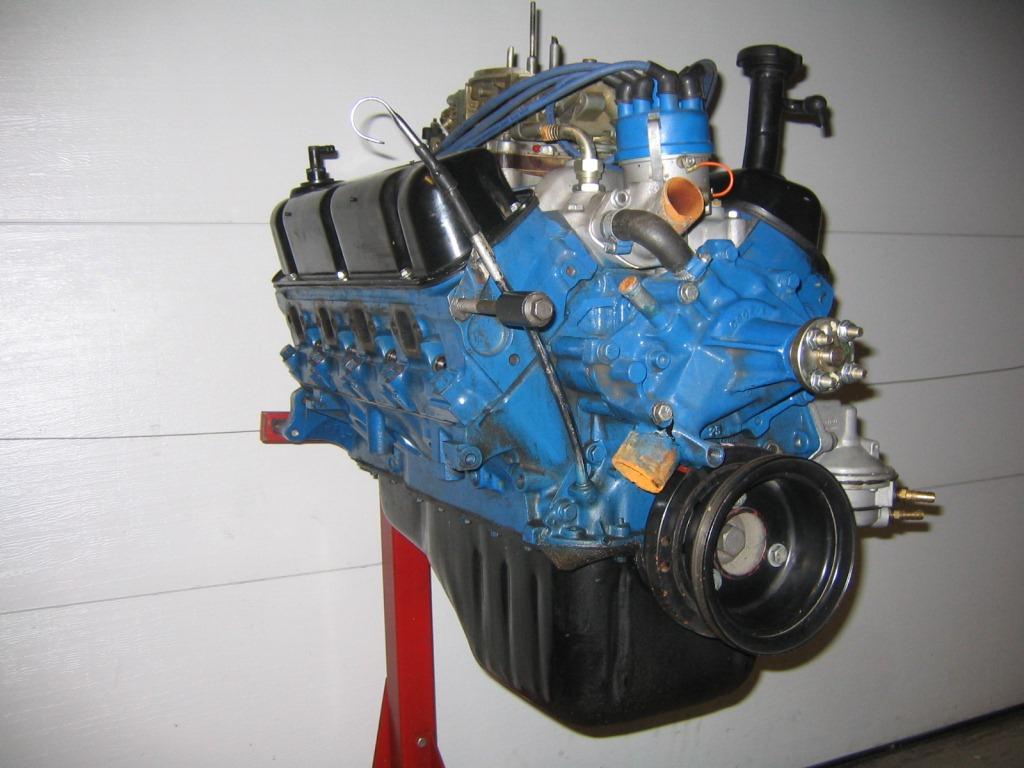

Tässä vielä tuo 5.0, 361 hp

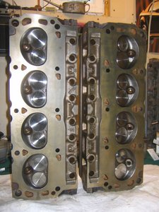

Niin nämä kaikki Fordin rautakansilla.
E7TE 5.0 Kannet x 3

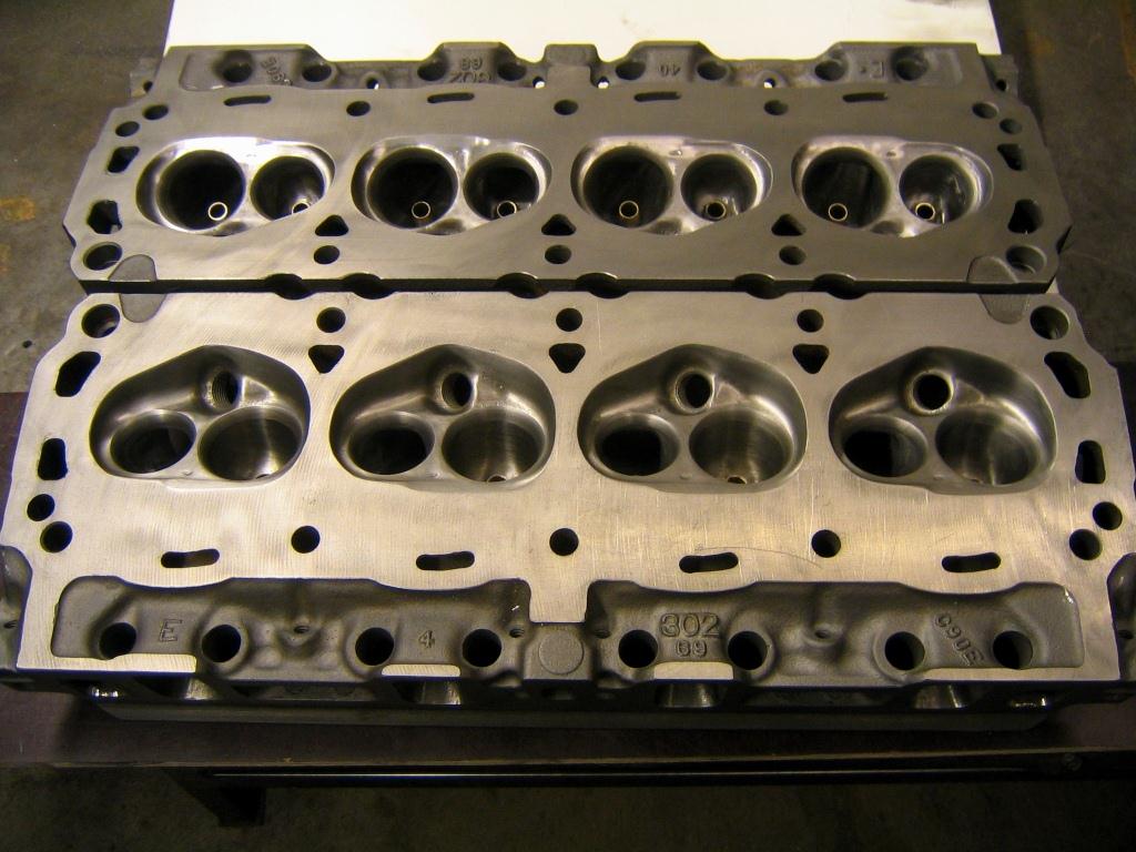

ja
C9OE 302 sufix E, 58cc palotila, x 1
