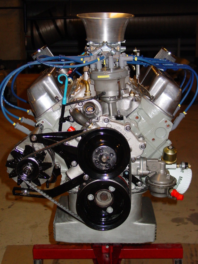

289 pohjainen 306, 390hp

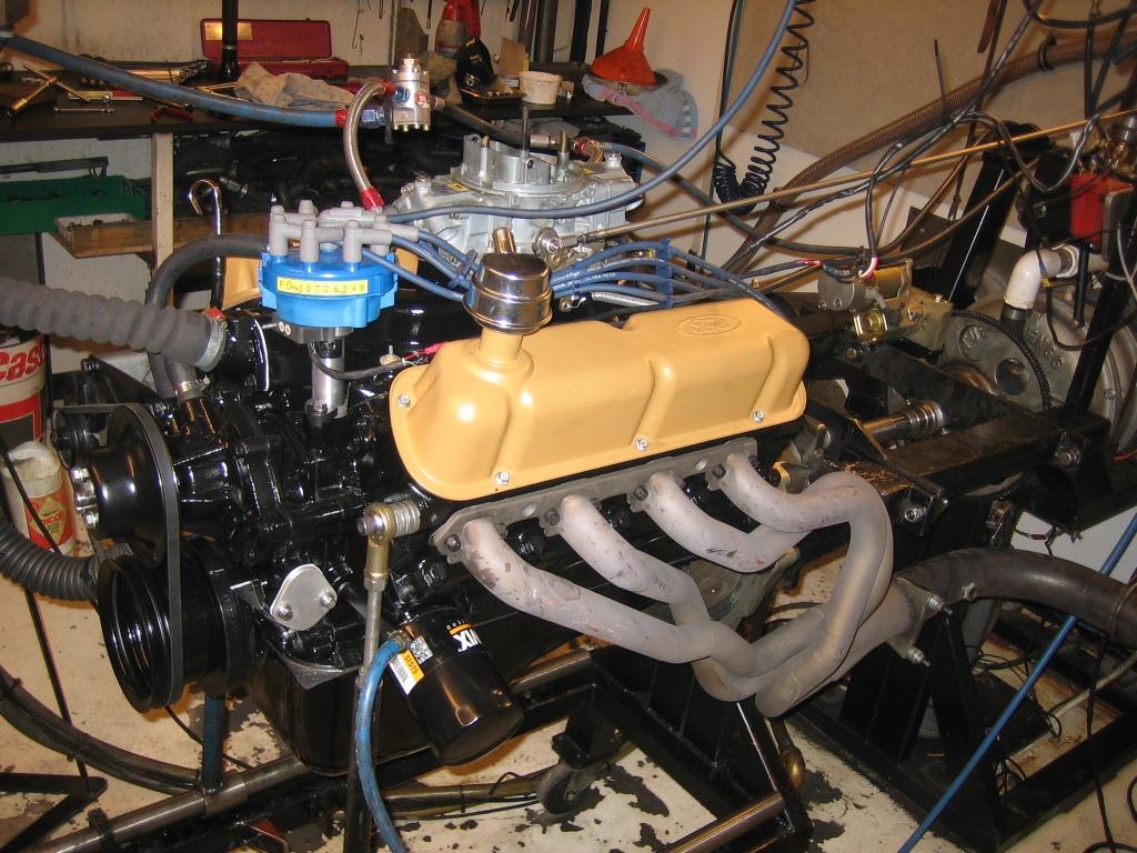

Hieman kutiteltu 5.0, 335 hp

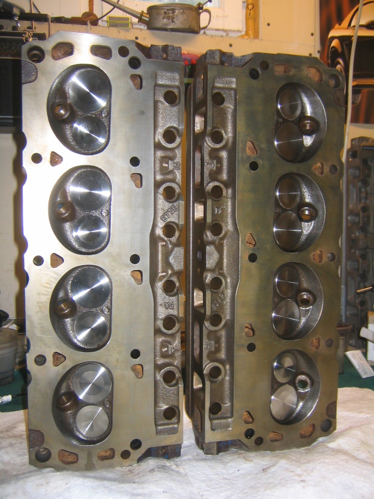

E7TE 5.0 Kannet x 3
ja
C9OE 302 sufix E, 58cc palotila, x 1
C9OE 302 E kannet
C9OE 302 E kannet
E7TE 5.0 kannet
E7TE 5.0 kannet
