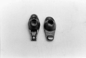

Kurkkasin venakoppien alle. Reikä josta työntötanko menee kannen läpi on sen levyinen ettei työntötanko pääse siinä juurikaan sivusuunnassa liikkumaan. Reikä on suorakulmion muotoinen. Guideplateja ei siis tarvita. Tuossa kuva vielä miltä näyttää.
http://image.mustangmonthly.com/f/26840 ... ockers.jpg
Sitten niistä rullakeinuista. Minulla on rullakeinut ja niihin mutterit. Mutterit ovat pitkät, joissa toisessa päässä kuusiokoloavaimella kiristettävä ruuvi. Tuleeko mitään prikkaa väliin vai tuleeko mutteri suoraan keinun päälle.
Suunnilleen tuon näköiset
:D
