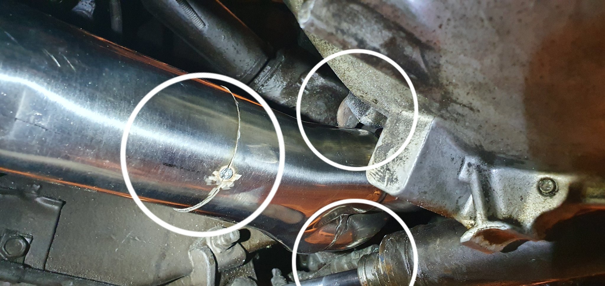

Pakosarjat tuli väkerrettyä paikalleen alkusyksystä. Ne on ruostumattomat tri-y malliset 1.5" primääreillä. Ebaysta tilattuna kokonaishinnaksi tuli kotiintuotuna 250 dollaria. Erittäin halvat joten myös sovittamisongelmia osasi jo odottaa. Muuten laadussa ei valittamista.
Sovittamisesta seuraavaksi. Primääriputkien lähdöille piti antaa paljon lekaa, jotta kiinnityspultit ja sytytystulpat saa paikalleen. Näihin siis piti hakata pieniä lommoja jotta saa tilaa. Onneksi oli yhdet ekstra irtokannet joihin pakosarjoja sai mallattua.
Apukuskin pakosarja meni helposti paikalleen, vain iskaritornin läheltä menevään putkeen piti lyödä pieni lommo. Kuskin puolella sen sijaan oli enemmän säätöä. Bell housingista piti leikata parin sentin kokoinen nappula irti, iskaritornin kohdalle taas putkeen pieni lommo ja primääriputkeen katkaisulaikan paksuinen viilto ja muutaman asteen taivutus, jottei se törmää pohjaan.
Sitten tehostimen sylinterin kohdalle pientä lommoa.
Pakosarjojen jälkeen oli vuorossa sovitus pakoputkistoon. Päätin katkaista vanhan putkiston H-putken etupuolelta ja liittää peltisarjat lyhyillä mutkapaloilla ja pantakiristimillä vanhaan putkistoon. Jälkiviisaana olisi pitänyt katkaista reilusti taaempaa jolloin mutkat olisi ollut helpompi tehdä kun niihin olisi saanut pituutta. Tälläiset niistä tuli, kun tuttu teki lopulliset saumat tigillä. Lopputulokseen olin ihan tyytyväinen vaikka sovitustyötä noissa oli paljon. No alkoiko nyt kumi palamaan? Ei dramaattista muutosta, ehkä 3000 eteenpäin saattoi jotain tehoa tulla lisää mutta täytynee käydä ens kesänä mittaamassa dynossa. Seokset pysyi suunnilleen samana eikä tarvetta säätää kaasaria. Äänet on ehkä aavistuksen matalammat mutta ei suurta muutosta.
