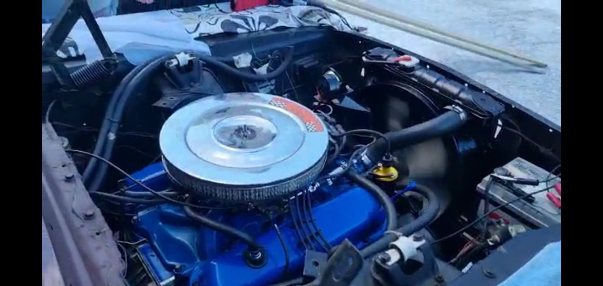

Tänään vihdoin sain savut koneesta!
Öljynpaineiden pyöritys porakoneella, samalla noin kierros kampuran pyöritystä, painetta tuli vajaa 60 psi. Kaasarin kammioihin kumpaaankin 0.5dl bensaa jotta kaasari saa heti ainetta. Kone noin 10btdc asentoon ja jakaja osoittamaan kohti ykkösen johtoa.
Kone starttasi kaksi kertaa samantien, mutta sammahti heti. Kolmannella pysyi jo käynnissä ja kierrokset heti 2500rpm. Ennakko säädettiin noilla kierroksilla 25 asteeseen. Käytettiin yhteensä puoli tuntia nopeuden vaihdellen välillä 2300-2600.
Öljynpaine aluksi 60psi ja koneen lämmetessä paine tippui noin 50psi:hin 2500rpm kierroksilla. Alipainetta sisäänajokierroksilla tuli 23 in-hg ja seokset seilasi välillä 13.5-14.5 AFR. Lämmöt pysyi sopivalla alueella, alle H:n.
Kaiken kaikkiaan pitkään stressannut sisäänajovaihe sujui hyvin.
Ainoa erikoisuus oli noin 15minuutin kohdalla kuulunut nostajanaputus joka kesti varmaan noin 5 sekuntia..? Muita lisä ääniä ei kuulunut, ehkä jotain likaa käväisi yhdessä nostajassa tms. Huomenna poisvalutettujen öljyjen ja suodattimen tutkimista.

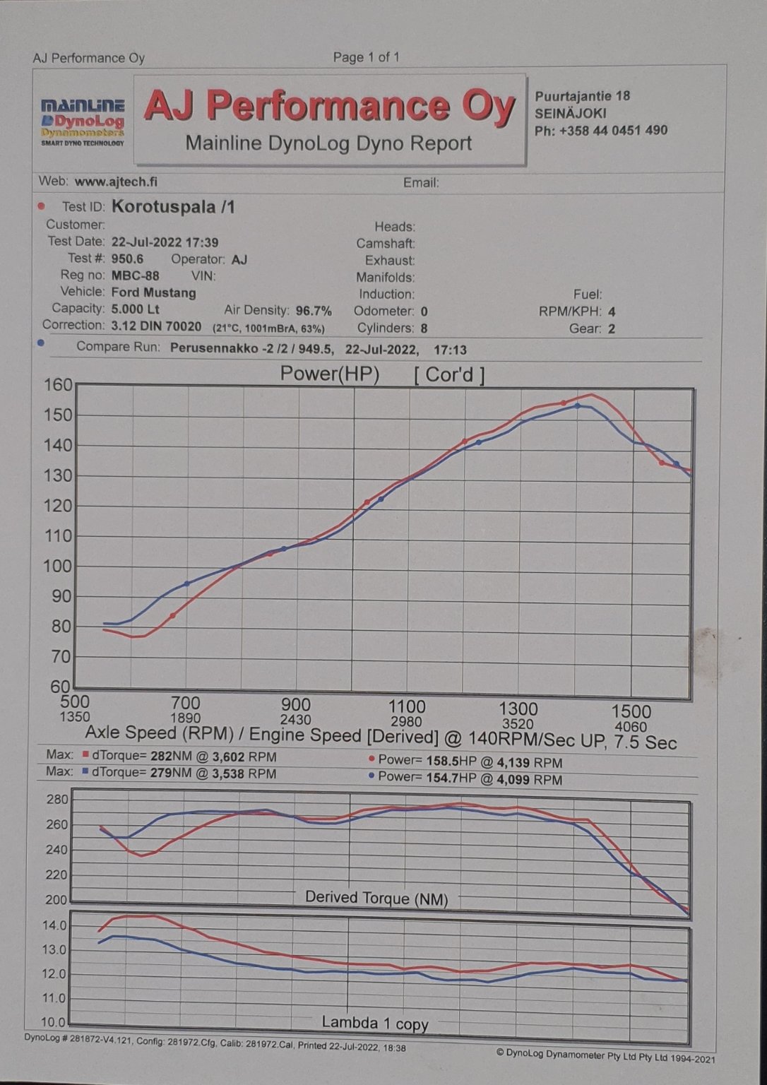

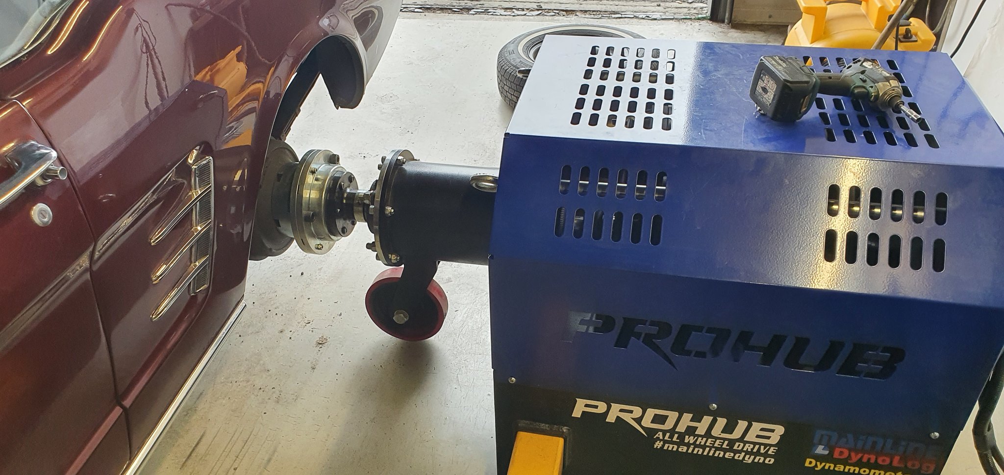

Innostuin käyttämään autoa kaverin uudessa dynossa, jossa haettiin sopiva kokonaisennakko ja testattiin 4-reikäisen 1" kaasarispacerin vaikutus. Uusi dyno on napadyno, jossa mittauslaitteet tulee suoraan renkaiden tilalle. Tehonmittaus ja säätö on paljon tarkempaa näillä laitteilla, mutta vanhanaikaisen automaattilaatikollisen auton mittauksessa on aina omia haasteitaan, sillä laatikko haluaisi vaihtaa pienillä kierroksilla kaasuttaessa pienemmälle, ja lisäksi turbiini luistaa pienillä kierroksilla ja isommillakin hieman. Ilmastoinnin hihnan irroitin mittauksia varten, mutta ohjaustehostimen hihna oli paikallaan.
Dynolappu näyttää tältä. Kyseessä on siis pyöräteho ja -vääntö. Jos olettaa C4-laatikon ja muun voimansiirron häviöksi yhteensä 25%, max tehoksi tulee 211hp ja max. väännöksi 376 Nm. Ei mitkään rakettimaiset arvot, mutta hyvä nousu lähtökohtaan verrattuna ja kun aika mopoja osia kuitenkin rakentamisessa käytetty. TRI-Y -pakosarjojen vaihdolla toivoisin tulevan parikymmentä Nm ja hp lisää. Sininen käyrä on siis ilman spaceria ja punainen käyrä 4-reikäisellä spacerilla. Spaceri lisäsi muutaman hepan läpi koko kierrosalueen. Alle 2000 rpm tulokset on vähän mitä sattuu, kun turbiinissa oli luistoa eikä kaasua pystynyt vaihteenvaihdon vuoksi painamaan kunnolla.
Vääntö alkaa tippumaan pikkuisen liian aikaisin, jo ennen 4000 rpm. Voiko se johtua valupakosarjojen ahdistamisesta? Vai liian löysistä venttiilinjousista? Ekalla vedolla kone kyllä kiersi n. 5300rpm, eikä erityisiä ääniä kuulunut, mutta mitään tehontuottoa ei enää 4000rpm jälkeen tullut.

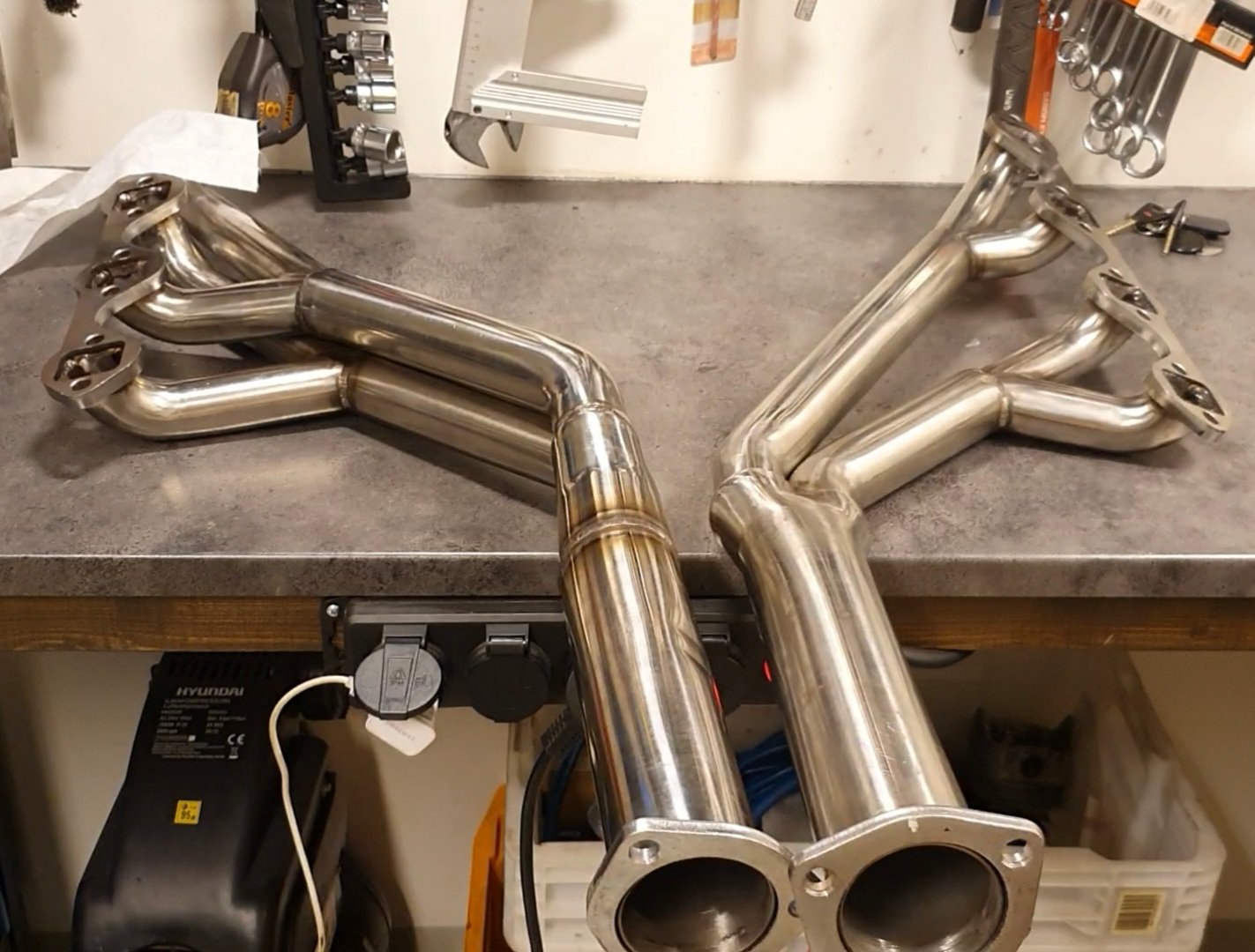

Pakosarjat tuli väkerrettyä paikalleen alkusyksystä. Ne on ruostumattomat tri-y malliset 1.5" primääreillä. Ebaysta tilattuna kokonaishinnaksi tuli kotiintuotuna 250 dollaria. Erittäin halvat joten myös sovittamisongelmia osasi jo odottaa. Muuten laadussa ei valittamista.

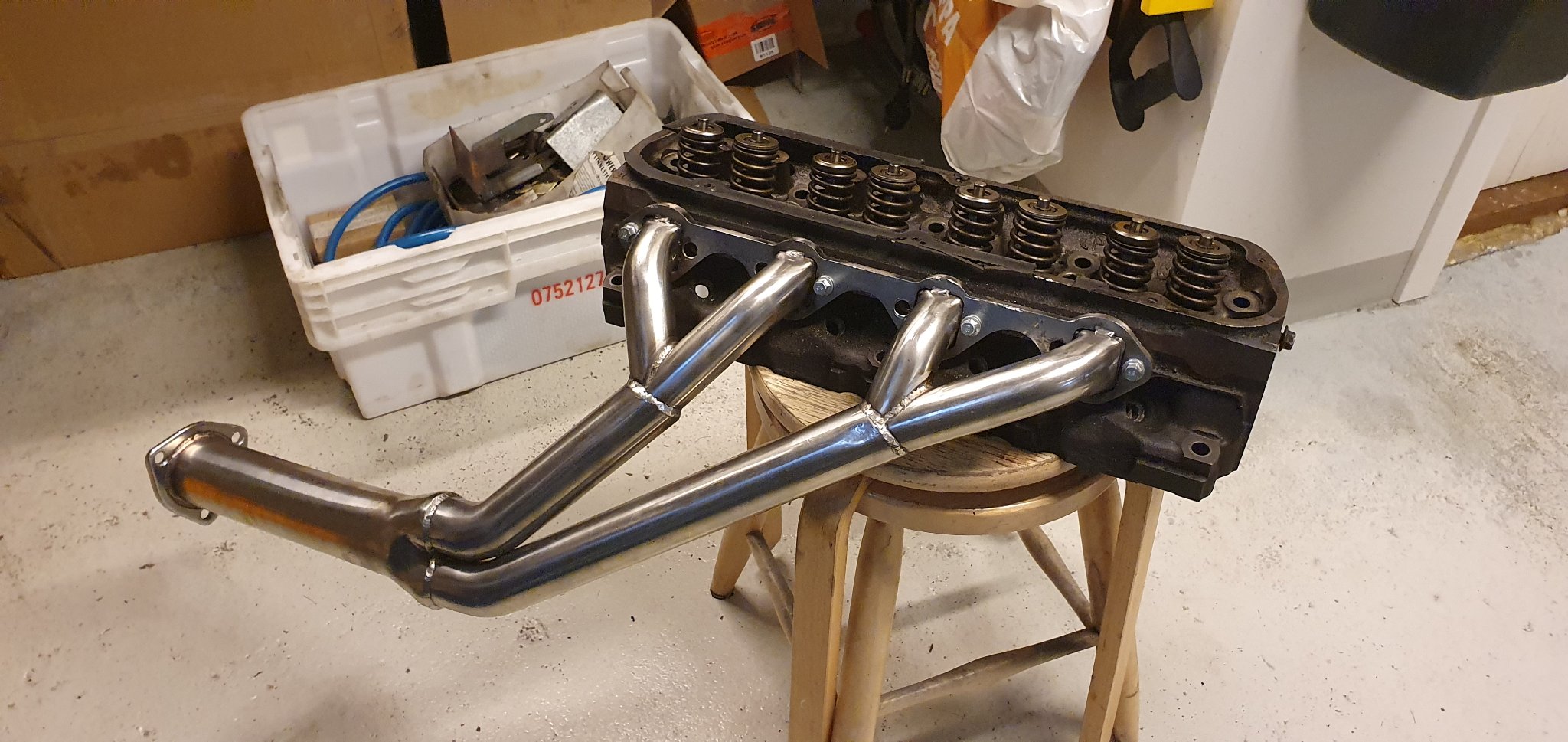

Sovittamisesta seuraavaksi. Primääriputkien lähdöille piti antaa paljon lekaa, jotta kiinnityspultit ja sytytystulpat saa paikalleen. Näihin siis piti hakata pieniä lommoja jotta saa tilaa. Onneksi oli yhdet ekstra irtokannet joihin pakosarjoja sai mallattua.
Apukuskin pakosarja meni helposti paikalleen, vain iskaritornin läheltä menevään putkeen piti lyödä pieni lommo. Kuskin puolella sen sijaan oli enemmän säätöä. Bell housingista piti leikata parin sentin kokoinen nappula irti, iskaritornin kohdalle taas putkeen pieni lommo ja primääriputkeen katkaisulaikan paksuinen viilto ja muutaman asteen taivutus, jottei se törmää pohjaan.
Sitten tehostimen sylinterin kohdalle pientä lommoa.

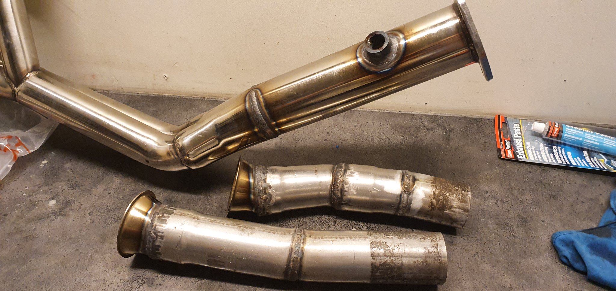

Pakosarjojen jälkeen oli vuorossa sovitus pakoputkistoon. Päätin katkaista vanhan putkiston H-putken etupuolelta ja liittää peltisarjat lyhyillä mutkapaloilla ja pantakiristimillä vanhaan putkistoon. Jälkiviisaana olisi pitänyt katkaista reilusti taaempaa jolloin mutkat olisi ollut helpompi tehdä kun niihin olisi saanut pituutta. Tälläiset niistä tuli, kun tuttu teki lopulliset saumat tigillä. Lopputulokseen olin ihan tyytyväinen vaikka sovitustyötä noissa oli paljon. No alkoiko nyt kumi palamaan? Ei dramaattista muutosta, ehkä 3000 eteenpäin saattoi jotain tehoa tulla lisää mutta täytynee käydä ens kesänä mittaamassa dynossa. Seokset pysyi suunnilleen samana eikä tarvetta säätää kaasaria. Äänet on ehkä aavistuksen matalammat mutta ei suurta muutosta.
