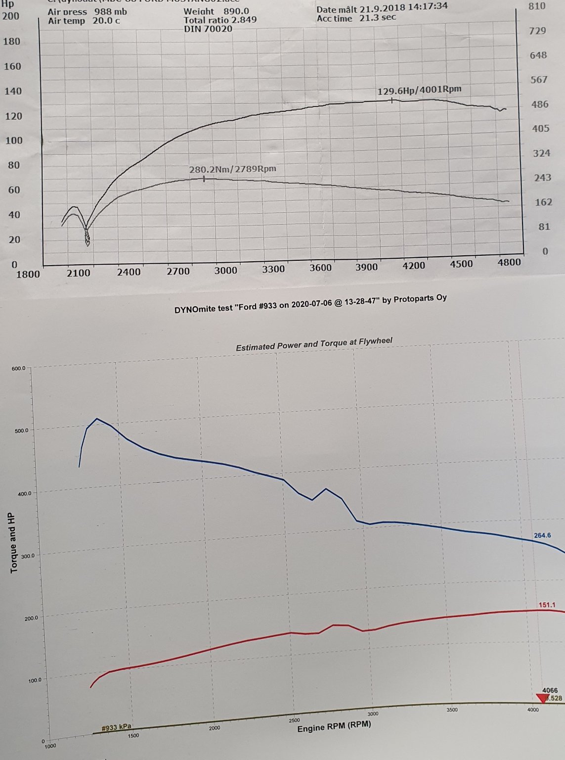

2 vuotta sitten vaihdoin alkuperäisten 2V-imusarjan ja autoliten tilalle Weiand Street Warrior-imusarjan ja 500cfm Edelbrock 1404:n. Sytytyspuolelle tuli alkuperäisen jakajan sisään Pertronix I ja Flamethrower-puola. Näillä muutoksilla, tosin eri penkissä mitattuna, löytyi ~150hp ja 310Nm. :lol: Tuon jälkeen kaasaria tuli vielä säädettyä paremmille AFR:lle, joten ehkä muutama heppa tuli lisää.
Molempien dynomittausten käyrät liitteenä. Alemmassa käyrässä vasta yli 3000rpm tulokset on jokseenkin käyttökelpoisia. Ajoin itse rullilla ekaa kertaa ja laatikko tietysti vaihtoi pienempää pykälää silmään ja turbiinistakin tuli jotain luistoa, joten siksi alle 3000rpm vääntökäyrä on mitä sattuu.

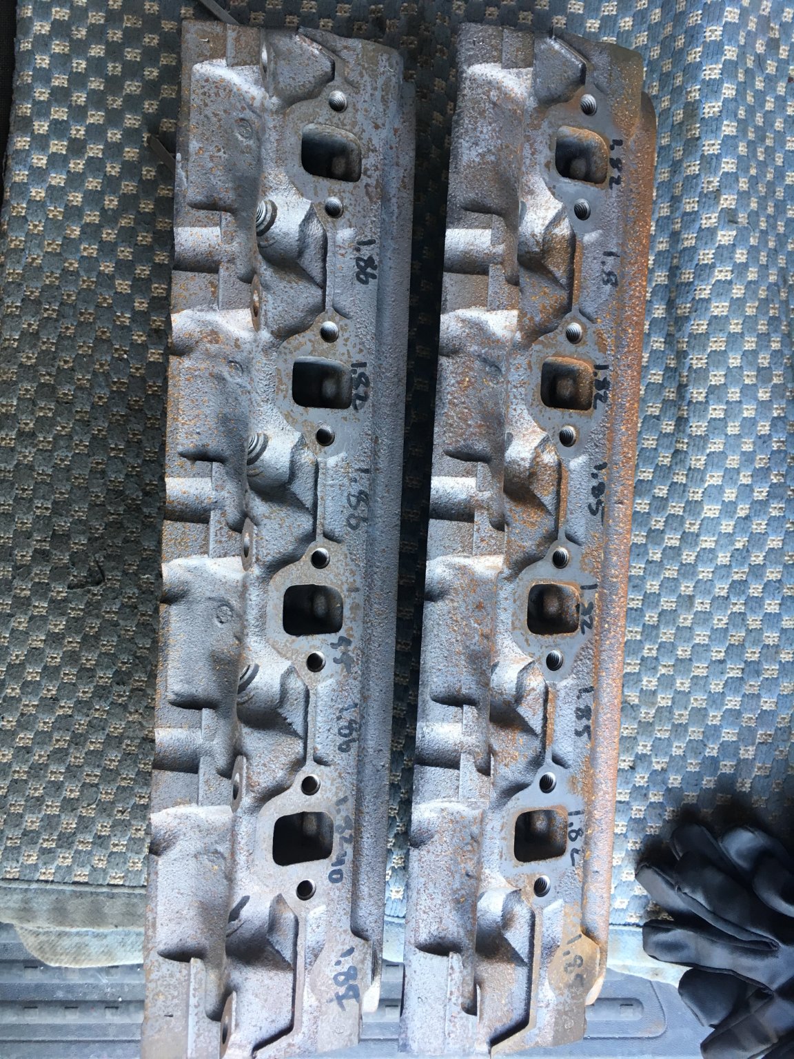

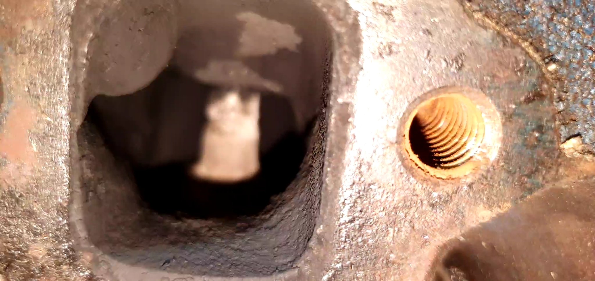

Tänä talvena on tarkoitus tehdä lisää piristelyä vinguttamalla kansien pakokanavista thermactor-patit pois, siistiä hieman ja kohdistaa pakosarjoihin eli ns. port match. Sen lisäksi jokin mieto viritysnokka. Vahvimpina vaihtoehtoina tällä hetkellä:

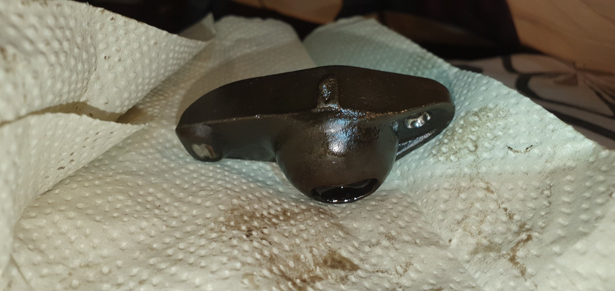

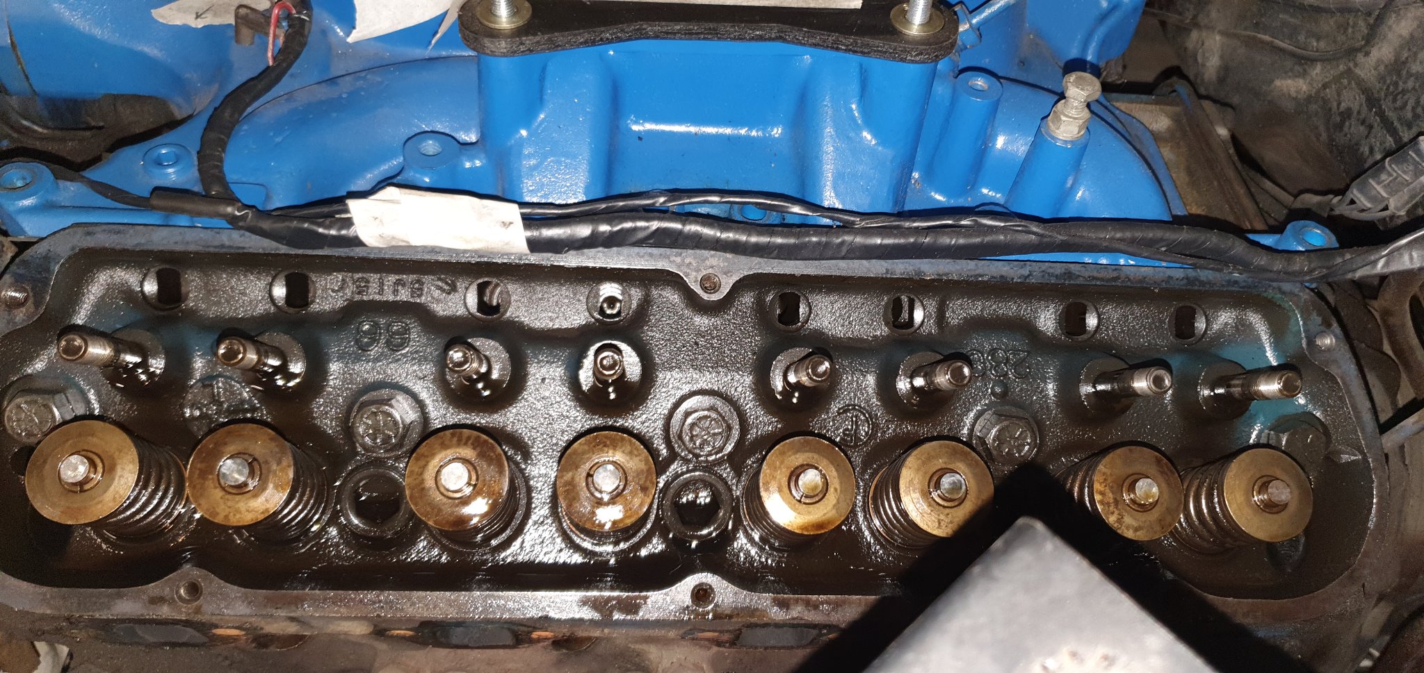

Kannet ovat rail type keinuvivuilla ja prässätyillä studeilla. Tarkoitus on säilyttää prässätyt studit, joten nokaksi tulee loivaramppinen, maltillisilla nostoilla ja jousipaineilla. Jouset vaihdan uusiin vakiojousiin (Melling VS350) ja venttiilivarren kumit myös. Muuta remppaa en niihin ajatellut tehdä ellei tarvitse, mutta onko jotain mikä ehdottomasti kannattaa? Plaanaus?

Thermactor -patti
Thermactor -patti

Tämä viesti vie vuosia taaksepäin. Mulla oli kanssa thermactor-patit mutta narrow slot kansissa. Snurrasin ne patit pois eikä varttimailin loppunopeus pudonnut. Sitten sain AFR185-kannet ja vähän niiden mukaan turasin taas rautakansia, eikä vieläkään loppunopeus pudonnut. Sitten reality check, Mexico tekee tunti per kanava sellaiset 300 hp rautakannet ja 8h per kanava 400 hp. Eli oikeilla jäljillä olet, eli power is in the air.

Terve,
ehdottomasti kansien studi tasosta n.6 mm pois, ja Screw in studit kansiin...

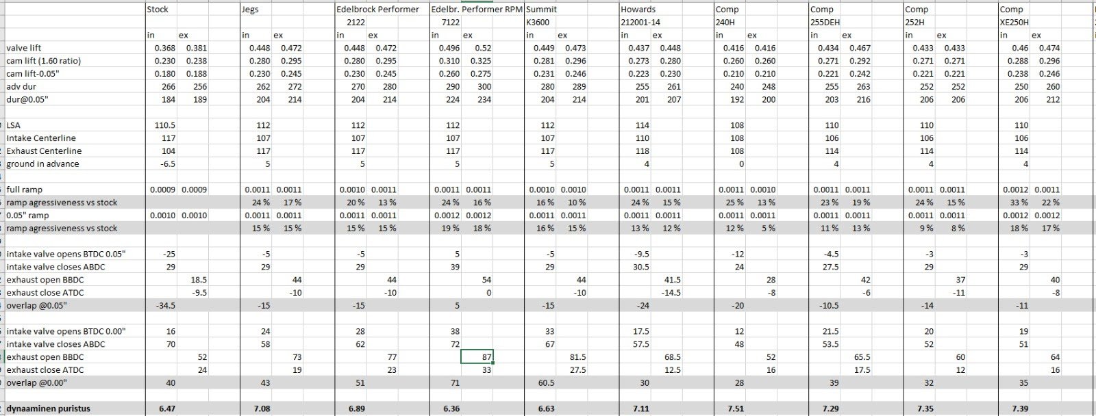

Eikös noi ehdotetut compin xe256h ja summitin k3601 mene vähän liian rajuiksi muuhun pakettiin ja tavoitteisiin nähden? Nostoa ja duraatiota pykälän enemmän kuin noissa mitä itse olin kartoittanut.

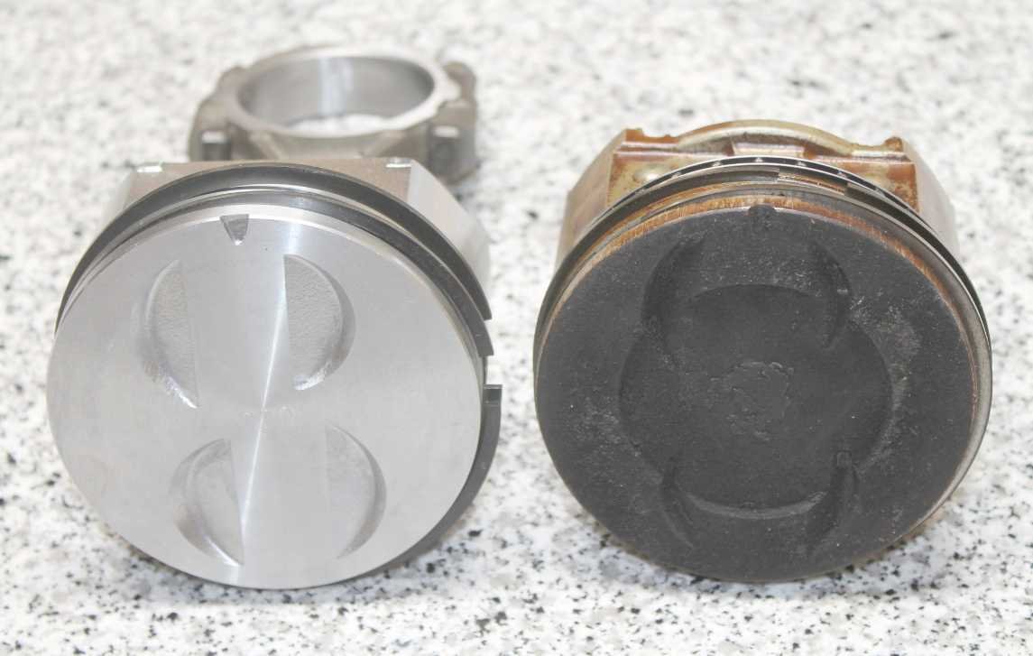

Sulla taitaa olla tollaiset oikeanpuoleiset männät siellä.
Jos näin on niin 54cc kannella puristus on noin 9.3 riippuen kansipahvista.

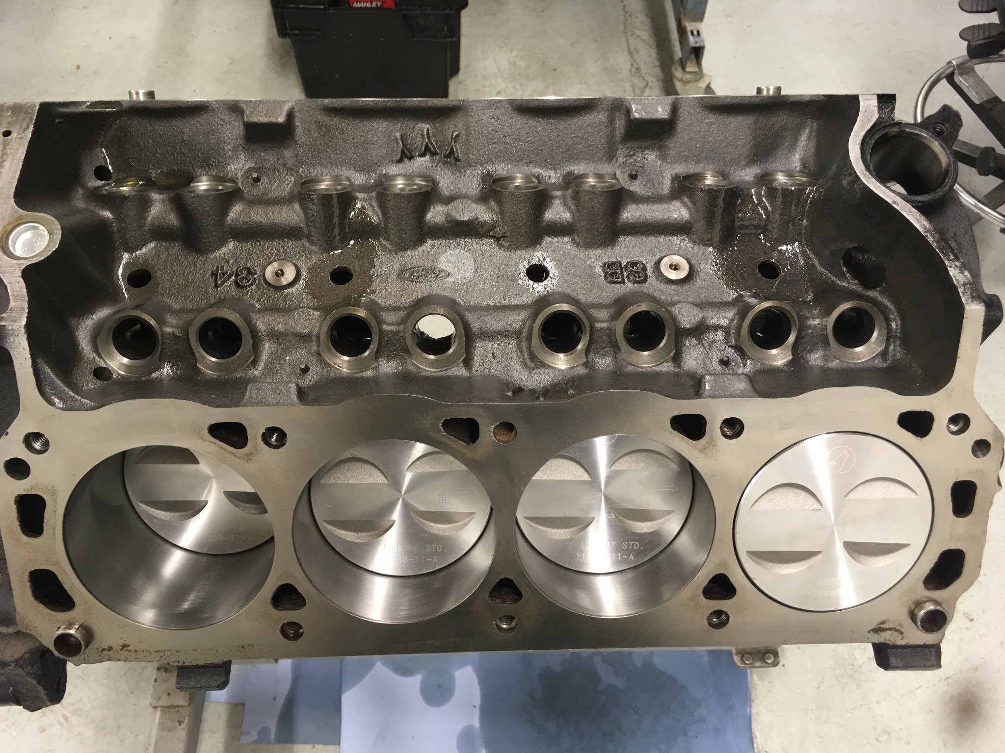

Mulla on tässä talvenaikana vähän saman suuntainen projekti meneillään.Lähtökohtana Ameriikassa tehty moottori jossa oli myyjän mukaan vähintään 350hv :D no suomessa penkissä siitä löytyi lopulta 280hv ja 400Nm.
Nyt moottori purettiin ja lohko hoonattiin ja ajettiin dekkitaso 0:aan.Kampiakseli hiottiin ja kaikki laakerit+männänrenkaat uusittiin.
Kannet mulla Edelbrock Performer rpm josta pakokanavat avarrettiin sekä hiottiin seetit sama avarrus tehtiin Edelbrock Performer rpm imusarjalle siten että ei porrasta kanteen.
Arvokkain minun setissä oli tuo nokkan muutos rullaosiin nyt lähetän vielä moottorin Eagle rasing penkkiin säädettäväksi mulla olisi tavoitteena jos tuosta tulisi se 320-350hv ja olisi vielä kestävä ja hyvä ajettava koko kierrosluku alueella.

Mexicon lukemat näytti tosiaan ihan kelvollisilta, tässä kohtaa ei taideta ihan niihin päästä. :lol:

Innostuin tekemään vertailutaulukon muutamista matalan tason nokista ja seassa joitain pykälää isompia verrokkeina. Dynaaminen puristus on laskettu tuossa mainosasteiden perusteella. Tuskin käytännössä suurta eroa minkä noista valitsee. Compin nokissa on lsa:n ja ramppien nopeuden vuoksi vähän parempi DCR. Performer-nokka taas on vanhaa (hyväksihavaittua..?) suunnittelua, joten se kiinnostais siksi.

Mulla on tuossa taulukossa alempana myös 0.050+15 asteilla laskettuna dcr, täytyy laittaa se tänne näkyville, kun käyn tietokoneella. Sillä tavalla laskettuna noiden nokkien dcr:t on lähempänä toisiaan. Täytyy käyttää jatkossa tuota menetelmää, jolle teilläkin oli haarukoituna tavoitearvoja.
