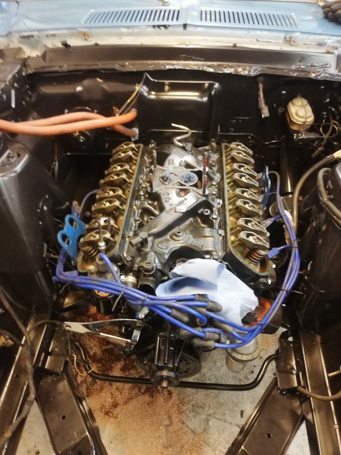

Aiheesta toisenlainen kysymys: mulla on -84 Musse 5,0 EFI automaatilla. Tuon on ensimmäisen polven EFI, eli sellainen yksipisteruisku kahdella suuttimella ja ilman lisäilmaventtiiliä. Kun soppaan lisätään vielä saastekamat ja tusina alipaine- yms härpäkettä, käyntihäiriöitä ja käynnistysongelmia riittää ja bensaa palaa. Toista projektia varten satuin löytämään hieman uudemman 302 EFI:n, jossa mukana alkuperäinen johtosarja. Mistä kone on alunperin ja/tai vuosimallista ei ole tietoa, 8-piste ruisku se kuitenkin on. Nyt rupes askarruttamaan, että olisiko järkevää ja vaivan arvoista tehdä moottoriswappi ja vaihtaa uudempi kone Musseen? Vanhasta koneesta voisi heittää ruiskun kuikkaan ja korvata kaasarilla, koska tässä ”projektissa” ei tehoilla ja kulutuksella ole mitään merkitystä.
Re: 302 efi vanhempaan musseen
Tai miksi se alakerta pitäisi vaihtaa jos ruiskun haluaa, vanha imusarja pois ja uusi tilalle?

Eikös helpoin ole laittaa tuo ruisku kone valmiina musseen?
Sitten käyttää ton toisen koneen siihen missä kulutuksella ei ole niin väliä.
Saa mussesta makeasti kulkevan taloudellisen pelin.

Minä olen tämän käyny pitkän kaavan kautta. Laitoin ensin Ltd:een mappi 8.efin,seuraava AL9P Ho5.0 johtosarjoineen vanhalla kuluneella lohkolla -90 Mustangin kaasuläppä imukansi imusarja retrofit hydrauli rullanostajat tuumalta
ja Mustanginn maffi E7 kannet.Tässä oli jo huima ero olihan toi Ltd matalapuristeinen motti. Nyt on viime talvena varojen ja ajan antaessa myöten näprätty 347 75mm kaasuläppäkotelo muokattu maffi E7 kannet, KAARA osaa kertoa enemmän Äänekoskella ostettu käytetty imukansi ja imusarja, lievä rullanokka ajoitettu 6astetta ennakkoon ja sit toi Tweecer ecun perään. Paljon ongelmia ja takaiskuja ja joskus jopa onnistumisia. Tuolla Vihdin suunnalla asustelee yks MacGyver jota ilman tää matka olis ollu vielä paljon kivisemp ja kiitos Pappacossule vinkeistä. Nyt ollaan aika lähellä, nyt kyllä murjoo heti tyhjäkäynnistä lähtien eikä vielä olla ihan valmiissa säädöissä, eli kompastelu jatkuu mutta ei luovuteta. Ja tää matka on kestänyt useamman vuoden.

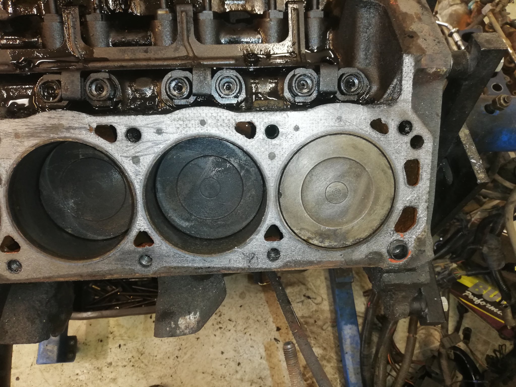

Moottori on 89 mallia. Samoin kannet.
Onko näissä nyt sitten e7 kannet?
En siis purkanut imusarjaa vielä niin en tiedä kannen koodia.

No niin
Tässä on siis E6 kannet valettu 89 vuonna.
Männät tuollaiset tasapäiset.
Näillä eväillä ei saa kun alhaalta vääntävän perus mosan.
