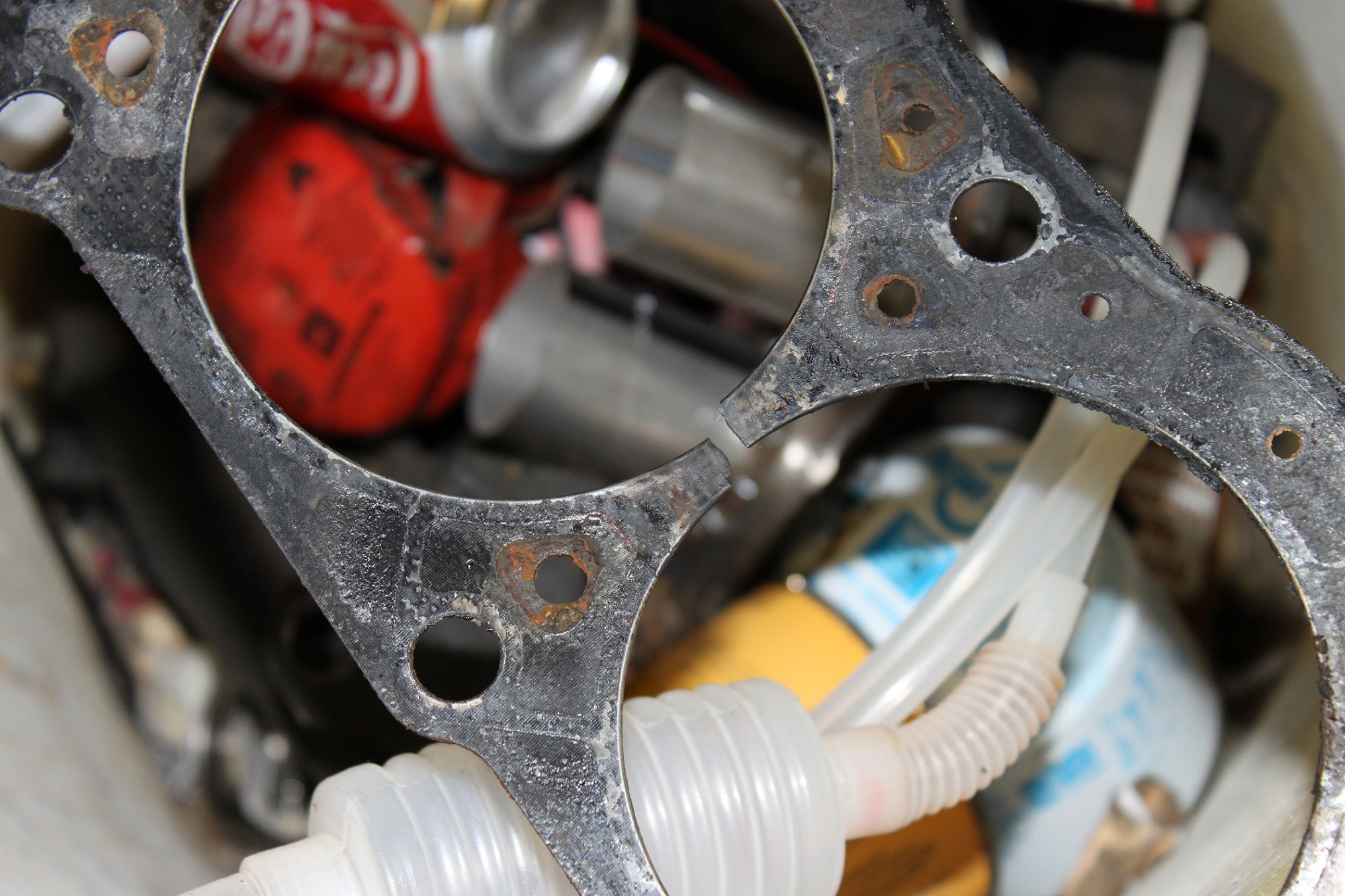

Cougarini alkoi tuossa eräänä päivänä oireilemaan. Käynti oli epätasaista ja tehot hukassa.
Vaihdettuani tulpat ja tulpanjohdot sekä tarkistettuani sytytyksen ja alipainejärjestelmät, totesin että vika voisi olla kenties palanut venttiili.
Pari päivää sitten mittasin sylinterien puristuspaineet. Sylinterit 5-8 näyttivät n. 8bar 0,1barin sisällä kaikki. Sylinteri nro.1 näytti 2bar ja sylinteri 2 noin 4bar.
No eipä tarvinnut enempää mittailla...
Sain kannen pois ja totesin silmämääräisesti ja nyrkkituntumalla, että venttiileissä ei olisi mitään vikaa, pitivät jopa bensan venttiililautasen yläpuolella vuotamatta lävitseen.
Mutta mutta kansipahvi näytti tarkemman syynäyksen jälkeen olevan viallinen. Mutta koska en ole varma onko tuo palanen sylinterien 1-2 väliltä ollut pois koko oireilun ajan vai irtosiko se tiivistettä irroittaessani ajattelin kuitenkin viedä kannet koneistajalle vai mitä olette mieltä?
Ps. Liitteenä myös muutama kuva sylinterien 1-4 kannesta
Kiitos
-Pete
Kannentiiviste

Kansien vasemman puoleinen pakoventtiili paistaa kirkkaana silmään. Vettä on mennyt lävitse jonkin verran. Kansien plaanaus, ehkä puristuspainetesti ja venttiilien läppäys eli onkohan ventiilin istukkaan hionta se virallinen termi? Läppäyksen jokainen koneistamo tuntee ja taitaa maksaa 1-2 e per venttiili riippuen koneistamosta, eli ei välttämättä säästön paikka, senkun laittaa koneistamon tekemään.

Fastback kirjoitti:Kansien vasemman puoleinen pakoventtiili paistaa kirkkaana silmään. Vettä on mennyt lävitse jonkin verran. Kansien plaanaus, ehkä puristuspainetesti ja venttiilien läppäys eli onkohan ventiilin istukkaan hionta se virallinen termi? Läppäyksen jokainen koneistamo tuntee ja taitaa maksaa 1-2 e per venttiili riippuen koneistamosta, eli ei välttämättä säästön paikka, senkun laittaa koneistamon tekemään.
tuo alleviivattu on tehty jo ensimmäisen viestin mukaan. mutta jos epäilyttää niin koneistamo voi tarkastaa että onko kansissa halkeamia ..

Laitetaampas lisää hieman suurempia kuvia, kas tässä. Lisäilen muutaman vielä tänä ehtoona kunhan pääsen tallille asti
Ps. Tilasin jo uuden yläpään tiivistesarjan, nostajat ja venttiilienvarsikumit. Kaikki vaihdetaan mikä sitä vaatii nyt kun kerran koko touhu on purettuna.
Tosiaan huomenna vien kannet paikalliseen Niemensivun korjaamoon, jossa hän saa katsoa jos esim. venttiileitä tarvitsee uusia.
Tämän jälkeen vien kannet Kreulalle, jota moni on suositellut. Hän tehköön mitä parhaaksi näkee :D
Itselleni tämä oli ensimmäinen kannen avaus auton moottorille joten olen tässä vielä nöösipoika :oops:

Sain tänään kannet koneistuksesta, äijä väitti että hyvät tuli, eivätkä pahat olleet alkuunkaan.
Venttiilit siis hiottiin ja kannesta plaanattiin noin kymppi pois. Venttilien varsikumit ovat uudet ja niinikään nostajasarjan ostin uuden.

Kertokaapas muuten viisammat, miksi sekä vanhassa, että uudessa kansipahvissa on toisessa päässä kaksi "sokeeta" eli vesi ei kierrä kannen toisessa päässä koska tiivisteessä ei ole reikiä?
Myös muut reiät ihmetyttävät koska ovat lohkossa ja kansissa kolmion muotoisia mutta pahvissa vain pieni noin 8mm pyöreä reikä :shock: eikös tämmöiset "jarrut" kerää paskaa ympärilleen?
