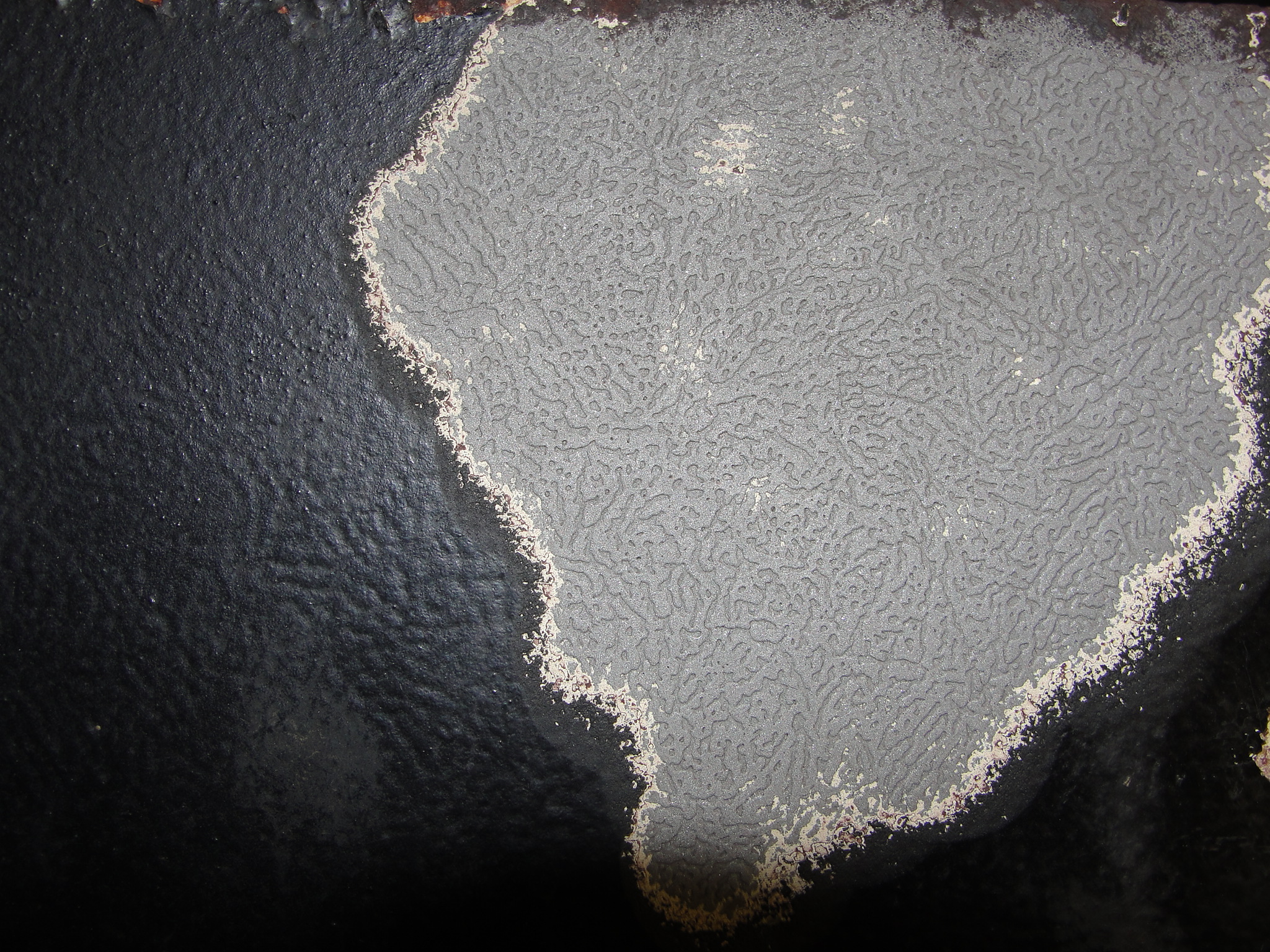

Miten olis bilteman pistehiekkapuhallin? jos siis tarkoitus ovi paikallaan putsata?

Ääni bilteman pistehiekkapuhaltimelle. Mulla se toimi hyvin hienolla hiekalla. Karkeammalla ei toiminut. Tai mulla on motonetin laite mutta varmaan bilteman systeemi aika lailla samanlainen.
Re: 66 Mustangin sisustan maalaus
Mulla on ollut sitä bilteman alumiinisilikaattia ja noin 7-5barin välillä painetta, toimii tosi hyvin. Miettinyt, että mahtaisko tuota muodissa olevaa soodaa saada jostain sopivalla raekoolla ostaa, niin vois kokeilla pelittäiskö sillä kuinka...
Oven pelleissä on vaan se röpölöinen pinta, johon puhallusta hellävaraisempaa tekniikkaa kannattaa miettiä. Mutta ehkä joku viisaampi voi tätä selventää, että onko tuo hätävarjelun liioittelua.
Juuri tuo mietityttää, eli menetänkö alkuperäisen pinnan hiekkapuhaltamalla. Ilmanputsarin kotelon aion puhalluttaa siinä ei pinta niin haittaa.

Ainakin hienolla hiekalla ottaa pistesysteemillä hellävaraisesti. Hidastahan se toki sillä olisi puhallella sentin alue kerrallaan.
Testasin äsken pistehiekkapuhaltimella ja alumiinisilikaatilla, lähti helposti orggis parchment ja tuo mikälie mustaväri kävelemään, kuviotkin näyttäisi olevan talella.
