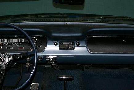

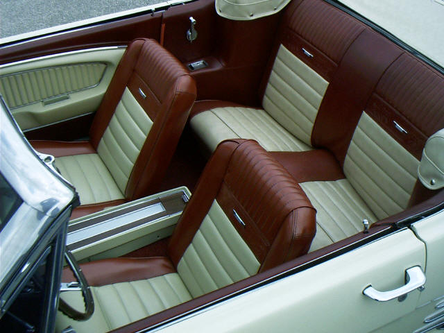

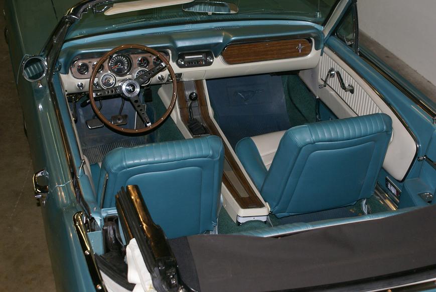

Veronica
Viestit: 51
Liittynyt: 07 Helmi 2011, 06:47
Paikkakunta: Houston, Texas, U.S.
Re: 66 Mustangin sisustan maalaus
Viesti Kirjoittaja Veronica »
Jotkut olivat Yksi varinen. Jotkut olivat Kaksi varinen. Kaksi varisia on aina valkoinen tai pergamentti/ jotain muuta varia. Tassa on kuva valkoinen / turkoosi ja pergamentti/ emberglow ja vain sininen. :)
