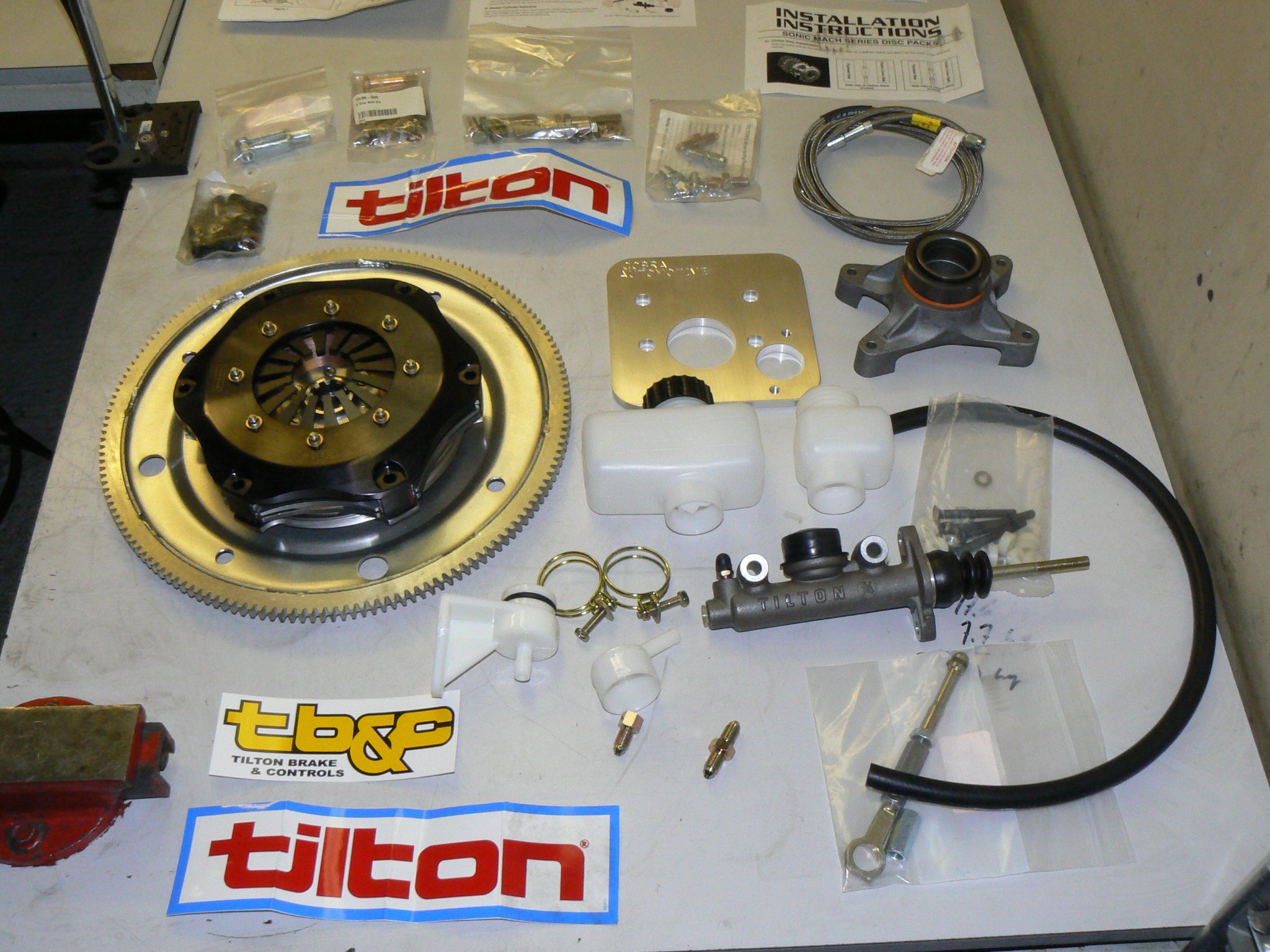

Kuusseiskaan taidettiin änkeä Modern driveline sarja. Käyttökokemuksia ei vielä ole mulle kertyny muuta kuin talvelta, säätöö se ainakin nyt huutelee.

Moderndriveline pelaa tilttonin kamoilla. Muistaakseni Uljaksen mustissa oli kans toi modernin sarja, ja toimi.
Jos tuo McLeodi vielä kiukuttelee, niin sitte käännytään Tiltonin tuotteisiin, ainakin täällä. Sitten vaijeri jos ei muu auta.

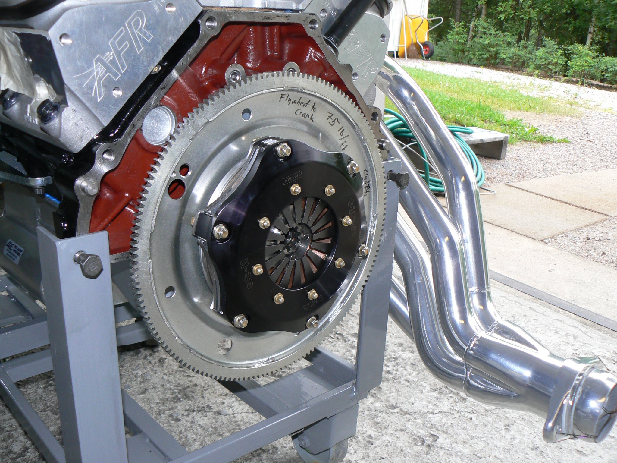

.Itse jos lähtisin hommaa tekee löytyy varmaan parempia asetelmia mulla on joku mielestäni ehkä liika jäykkä asetelma centerforce.Kaupungissa ajo ollut aina helvettiä ja jos stadissa käynyt lenkin ajaa on ollut ilo päästä motarille lepuuttaa vasenta jalkaa.Vakavasti jo ruvennut harkitsemaan automaatiksi muuttamista ihan vain mukavuuden tason nostamiseksi.Olen nyt rakentanut polkimeen stopparin ettei voi ylipolkea sitä kytkintä.Tais kaverillakin olla novassa mcleod ja centerforcen asetelma kovin on jäykkä sekin paketti ajaa tuolla kaupungissa.Kaippa sen vaijerikytkimen rakentelee itsellä oli sen alkuperäisen kanssa ongelma että kuumuus sulatti aina kaapelin hyvinkin nopeasti.

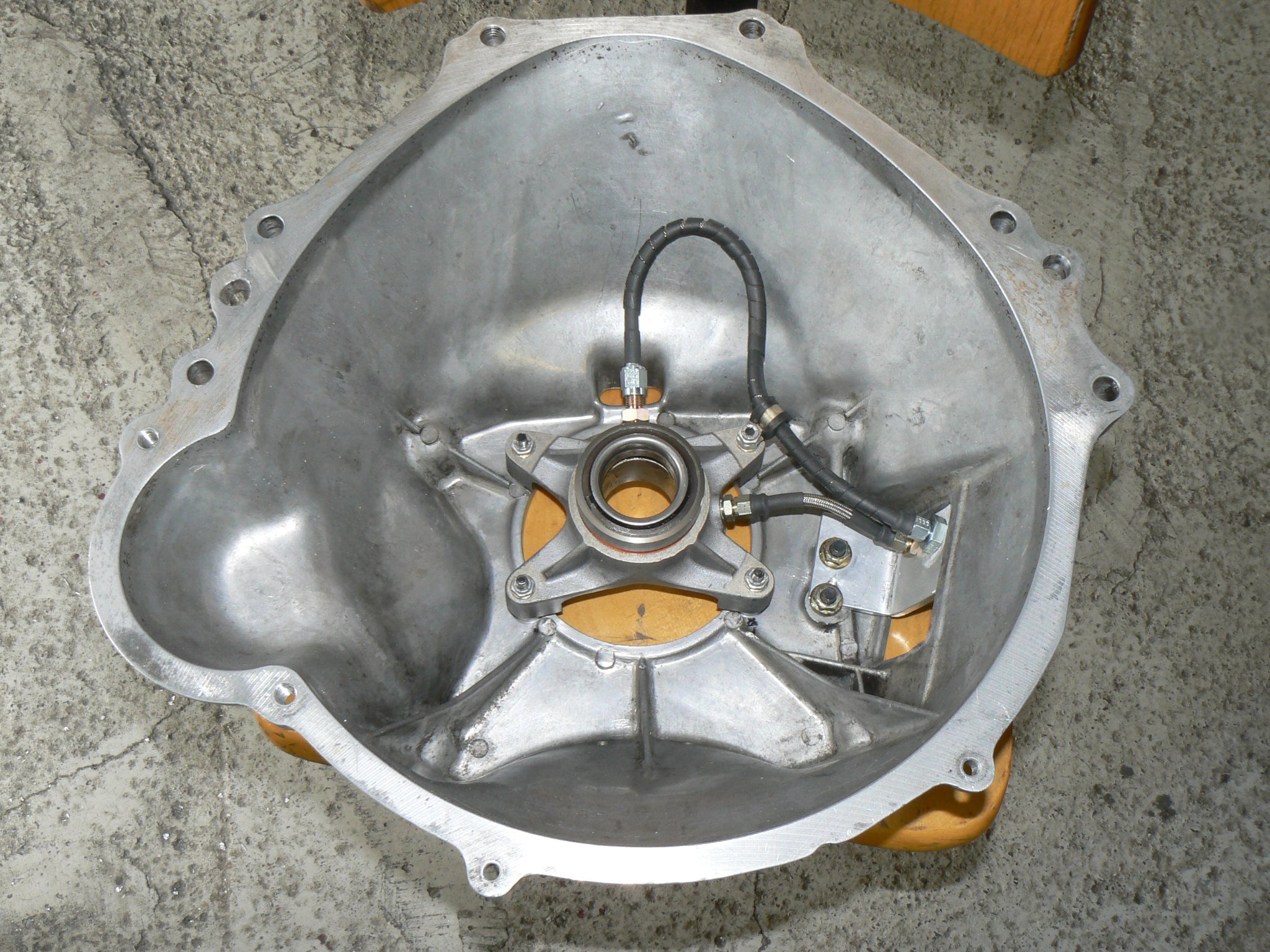

Työsylkky vaihtui aikanaan Toploaderiin tarkoitettuun Tilttoniin, joka toimi mainiosti. Vaihteiston vaihtuessa Jericoksi, ja edelleen Tko-600:ksi, vaihdoin työsylinterin Tiltonin kytkinkoppaan tulevaan malliin. Tämäkin toiminut ongelmitta, ja vaikka McLeod RST kytkimenä, on kytkin kevyt ja tarkka käyttää. Raskaampi tietty kuin nykyautoissa, mutta paljon kevyempi kuin alkuperäisellä vivustolla.

Mulla earlyssa nestekytkin McLeodin RXT kytkimellä. Kevyt käyttää jopa tällaisen tikkujalan. Lähes yhtä kevyt kuin käyttöGolfin.

nestekytkimen pääsylinterisarjaksi voisi asentaa tällaisen Modern drivelinen sarjan:
https://threepedals.com/products/clutch ... -700-bore/
ja työsylinteriksi Throw out bearing tyyppisen Tiltonin:
https://www.summitracing.com/parts/til-60-6104

Mulla on juurikin tuo modern driveline, työsylkkyä en muista...

rale kirjoitti: ↑12 Helmi 2023, 14:17 Eli,
Kyllä toimii. .7 sylinterin tilavuus riittää todennäköisesti, ja on kevyempi kuin isommalla.

Tämmöisellä paketilla mentiin muutama vuosi, muuten hyvä mutta sinter kytkin oli kadulle hieman äkäinen. Muutoin on ollut nestekytkin käytössä yli kymmenen vuotta ilma minkäänlaisia ongelmia.
