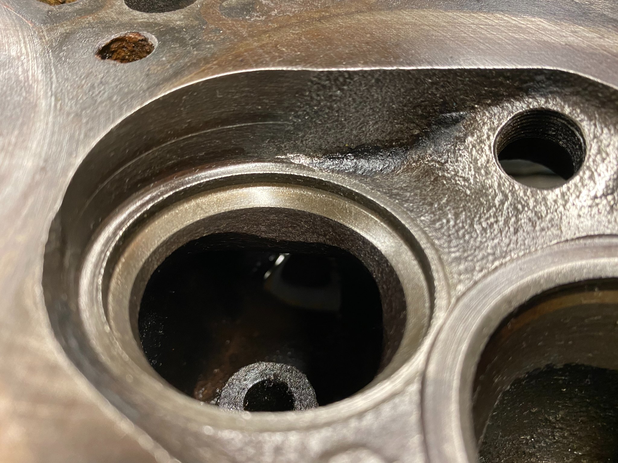

Kannatan lisäaineen käyttöä, jos ei ole täysin varma onko karkaistut tai teräs istukat.
Tuossa muutama kuva siitä mitä tapahtuu, kun lisäainetta ei ole ollut käytössä. Nämä kanne löytyy ihan omasta tallista. Onneksi kuluma ei ole tuon suurempi, joten nämä voidaan vielä korjata. Huomaa myös, että kuluma koskee ainoastaan pako istukkaa.
Mitä luulette virtauksien toimivan, kun venttiili onkin 5 mm syvällä kannessa ja venttiili nostoa on noin 11-12mm, OK siitä seuraa, että todellisuudessa venttiili aukeaa noin 6-7mm.

Saattaapi ollakin. Eli jenkeissä lyijytön tuli 70-luvun alkupuolella kattien myötä. Pakoventtiilien seetit olivat yleensä induktiokarkaistut ensi hätään lyijylliselle. Mutta jos on seetitöitä tehty, niin karkaisukin on tod.näk. heikentynyt.
