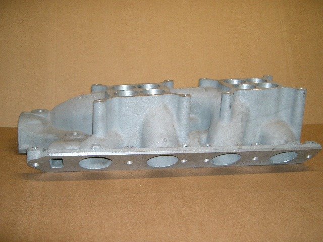

Minkälaiset kannet/imusarja 302:seen

Yhteyttä vaan valmistajaan ja ilmoittaa minkälaisen sarjan haluaa ja kuinka paljon sen tulee virrata. Uskon että, saa mitä tilaa.
Yleensä nuo huippu sarjat tehdään tilauksesta, asiakkaan moottoria varten asiakaan vaatimusten mukaan mikäli se on jotenkin edes mahdollista.
Monet tiimit tekee itse loppusilauksen imusarjoihin useiden virtausmittausten ja dynoajojen perusteella.
Eihän minullakaan ole yhtään konetta jossa olisi suoraan laatikosta olevaa imusarjaa, kaikkia on muutettu jollain lailla. Sama koskee myös sylinterin kansia. Pitää myös ymmärtää mikä on riittävä tavoitteisiin nähden. Monesti yli mitoittaminen ei tuota hyvää tulosta ja tulee siten myös kalliiksi.
Kone on eri komponenttien kokonaisuus ja kun ne saa soimaan hyvin yhteen niin yleensä saavutetaan haluttu tulos.
Massatuotanto on lähinnä tarkoitettu harrastajille jotka eivät halua tai osaa vaatia parempaa, varmaan yli 90% ostajista ovat hyvin tyytyväisiä massatuotanto osiin. Massa tuotannolla pystytään pitämään hinnat kohtuullisina. Enkä usko, että kukaan valmistaja tahallaan tekee paskaa (pois lukien Speedmaster entinen Pro Comp tosin noistakin saa ihan hyvät suurella työllä) joskus vaan sattuu, ettei asiakas ymmärrä mitä on ostamassa. Huippu osien valmistajia on vähän koska kysyntä on pientä siitä johtuen myös hinnat ovat korkeat, käsityö maksaa aina enemmän kuin koneellinen massatuotanto.
En usko, että monikaan tiimi ilmoittaa tarkkoja tietoja koneistaan ja niiden rakenteesta, ei varsinkaan jostain virtauslukemista tai miten ne on saavutettu. Yleensä tiimille riittää että laite on kilpailukykyinen ja lähes sääntöjen mukainen.

Re: Minkälaiset kannet/imusarja 302:seen
Vastaukset:
1. noin 250 - 280 cfm
2. noin 250 - 280 cfm vain dyno kertoo tehon lisäyksen ei virtaus arvot
3. noin 230 - 270 cfm
Koska on muitakin tekijöitä jotka vaikuttavat yhdistettyyn virtaukseen.
Yksittäisten osien vaikutus kokonaisuuteen on vaikea verrata koska kone kone kokonaisuus.
Jos koneelle riittää 250 cfm niin kaikki siitä ylöspäin on turhaa.
Lähtökohtaisesti pitäisi laskenta aloittaa siitä minkälaista konetta ollaan tekemässä:
- koneen kuutiotilavuus cid
- teho / vääntö tavoite
- ahtopaine (paine) imusarjassa (plenumissa)
- kierrosluku alue min -> max
- nokka-akseli
Nuo virtaus arvot ovat lähinnä suuntaa antavia lukuja joilla ei ole välttämättä mitään tekemistä lopputuloksen kanssa.
