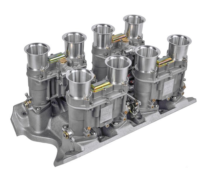

mites tämmönen, briteistä löytyisi.. komee ja hinnakas.
https://rennsportfactory.co.uk/product/ ... -302-itbs/
