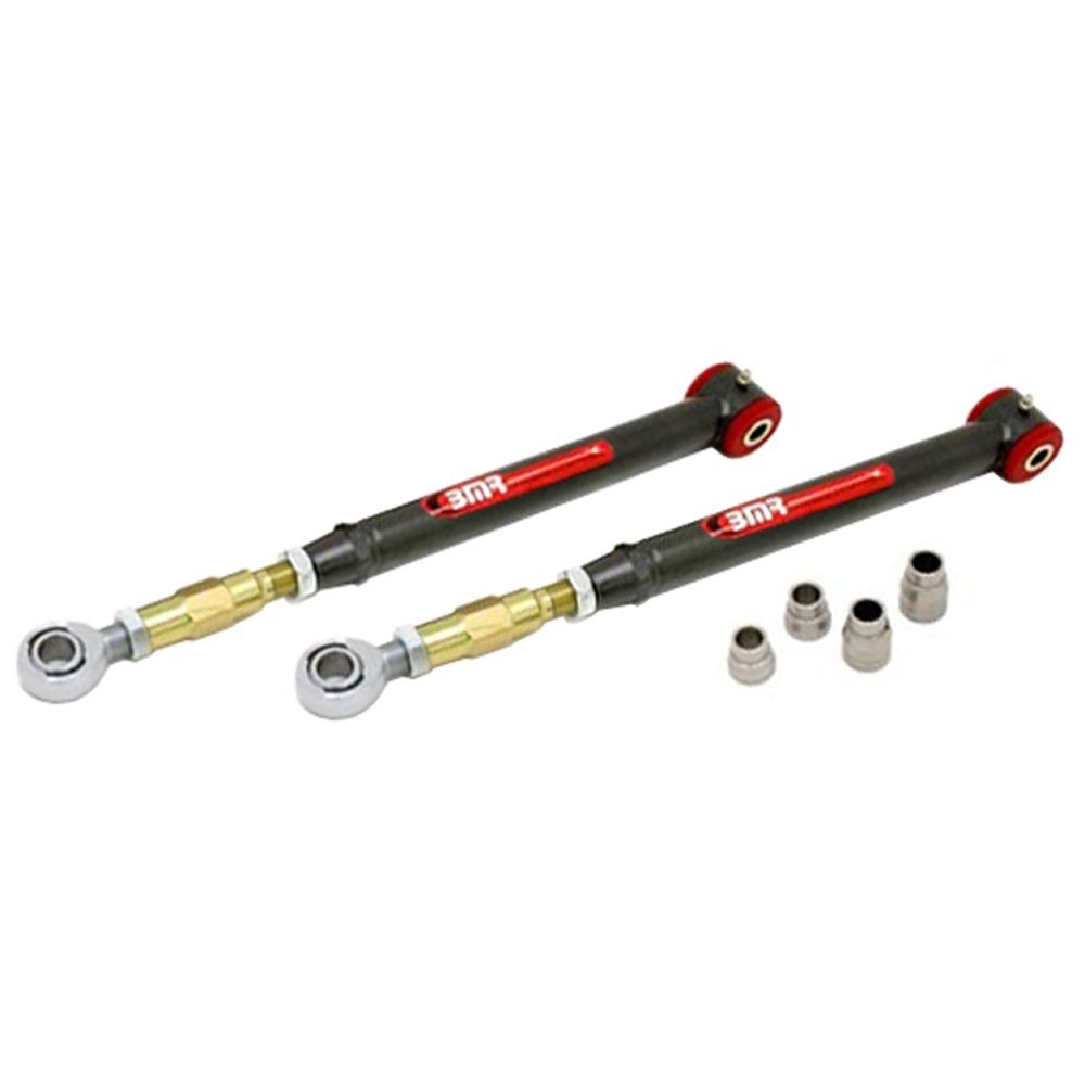

Minulla olisi käyttämättömät BMR allatukivarret ja UMI ylätukivarsi myytävänä.

Nykyiset mulla Cortex Racingin joissa molemmissa päissä shpherical rod end. Nämä parhaat akselin paikallaan pitämiseen mutta ääni myös johtuu metallia pitkin jos perässä on mitään mikä pitää ääntä.
Hyvä kompromissi olisi myös spherical rod end ja uretaanipusla yhdistelmä. Kuten tässä joku jo myyntiin tarjosikin. Multa löytyy vähän hyvin ajetut Boss 302 alatukivarret jos alkuperäishenkisiä tarvitset. HInta 40 euroa.

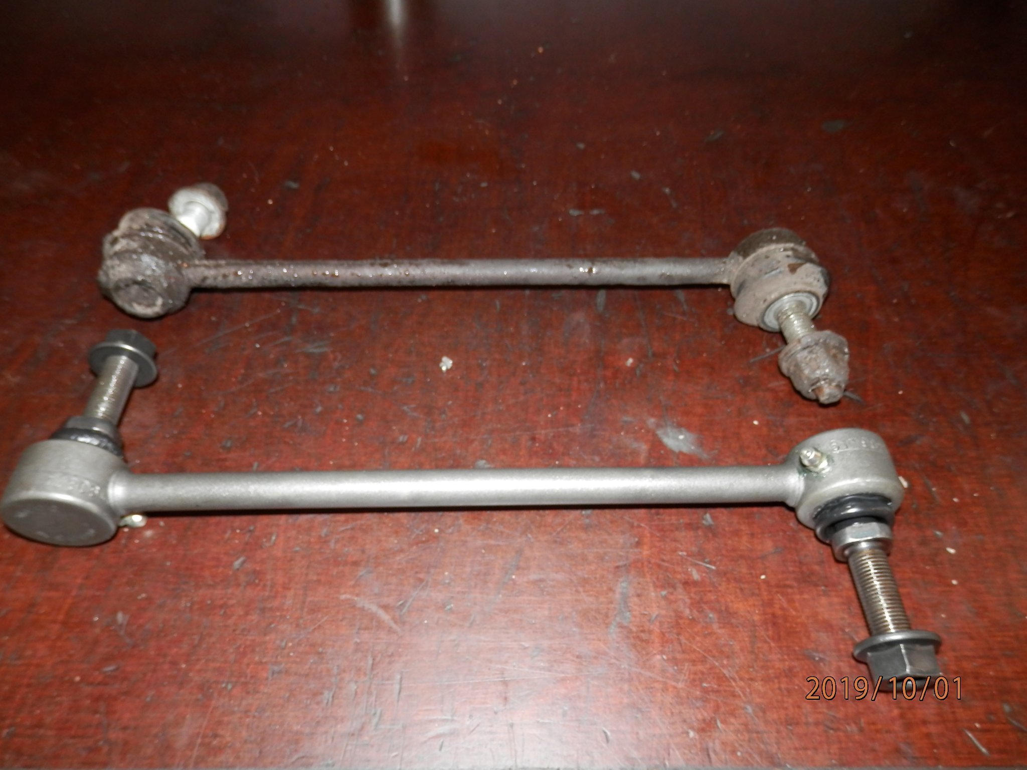

Kallistuksenvakaajan tukivarret otti osumaa Porin loppuun ajetuissa kaduissa. Nyt on Moogin paremmat paikoillaan.
Moogin on voideltavat eli paremmat; sorry vaan Ford. Katso kuvassa alempi.
