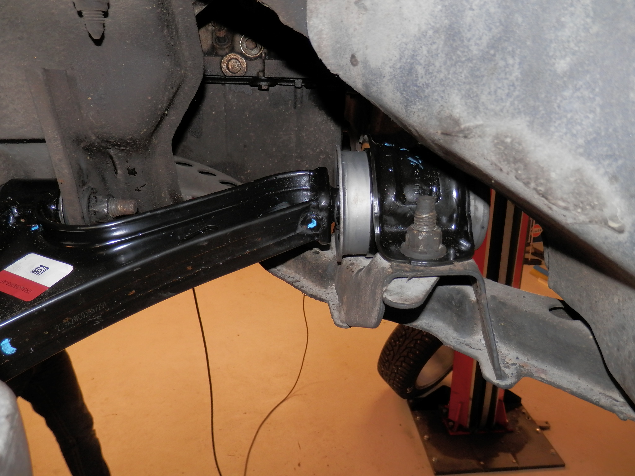

Vuoden 2007 Ponyn ajo-ominaisuuksia on paranettu näillä:
FORD RACING BOSS 302 STRUT TOWER BRACE
FORD RACING GT 500 REAR LOWER CONTROL ARMS
FORD RACING GT 500 A-ARMS BRACE
SHELBY REAR SHOCK TOWER BRACE
KONI SPORT SHOCKS
ja jokainen osa on ollut niihin sijoitetun taalan eli euron arvoinen.
On nyt ajo-ominaisuuksiltaan ihan eri Pony.

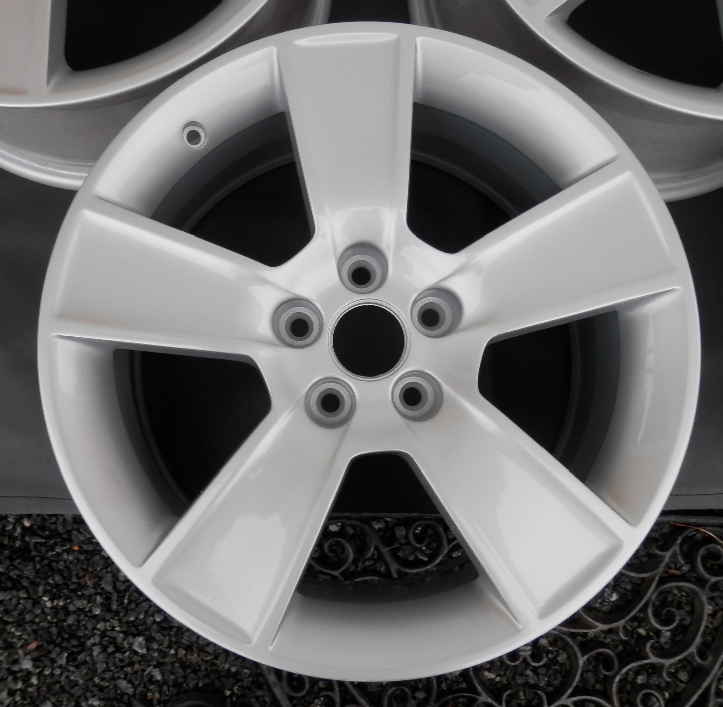

Nyt on alkuperäiset vanteetkin käytetty maalarilla.

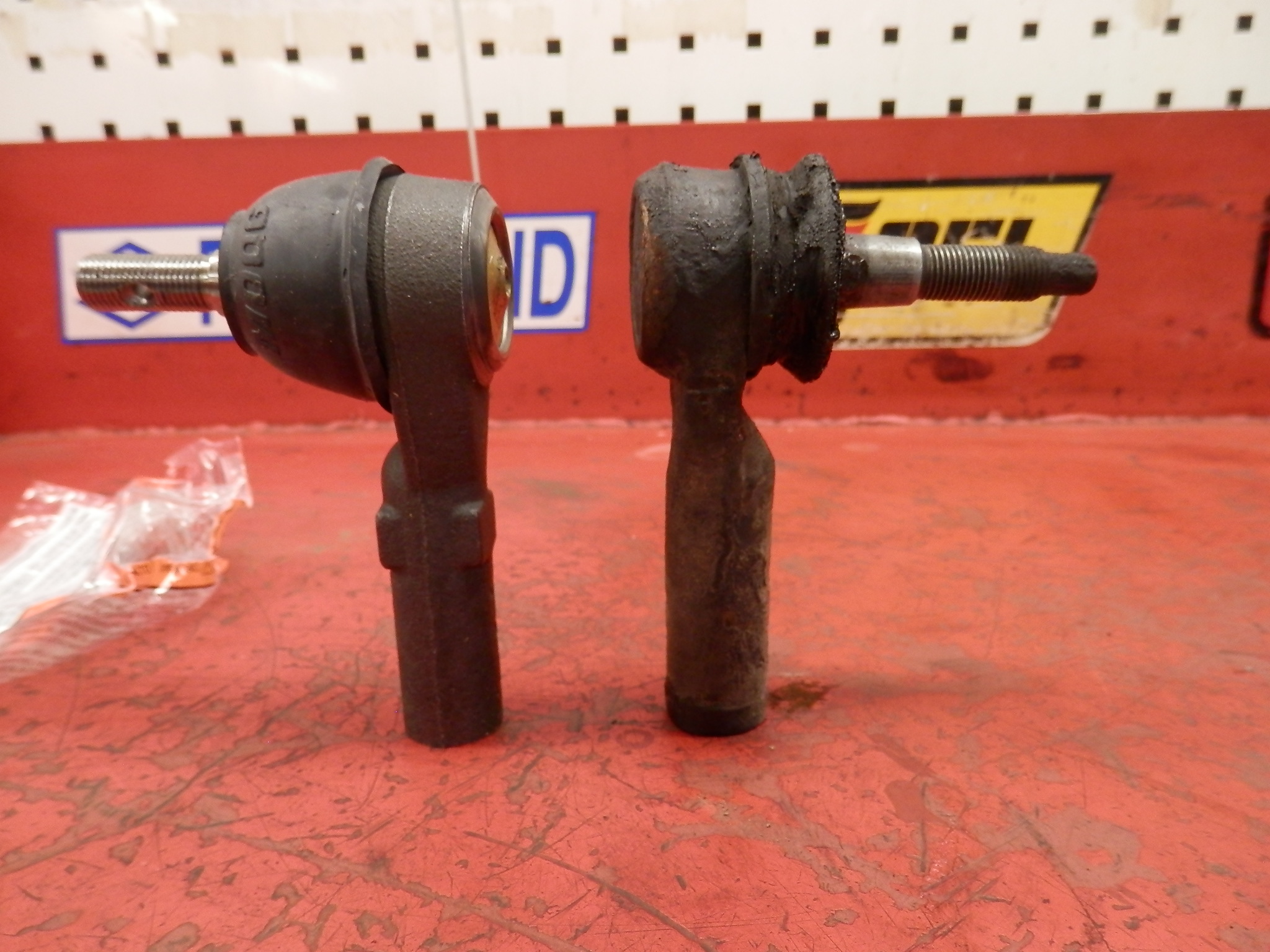

Etualatukivarret ovat nyt mallia Ford Racing ja raidetangon päät ovat Moogin.
Nelipyöräsuuntaus tehtiin osien vaihdon jälkeen. Nyt vain raakaa ajoa.
