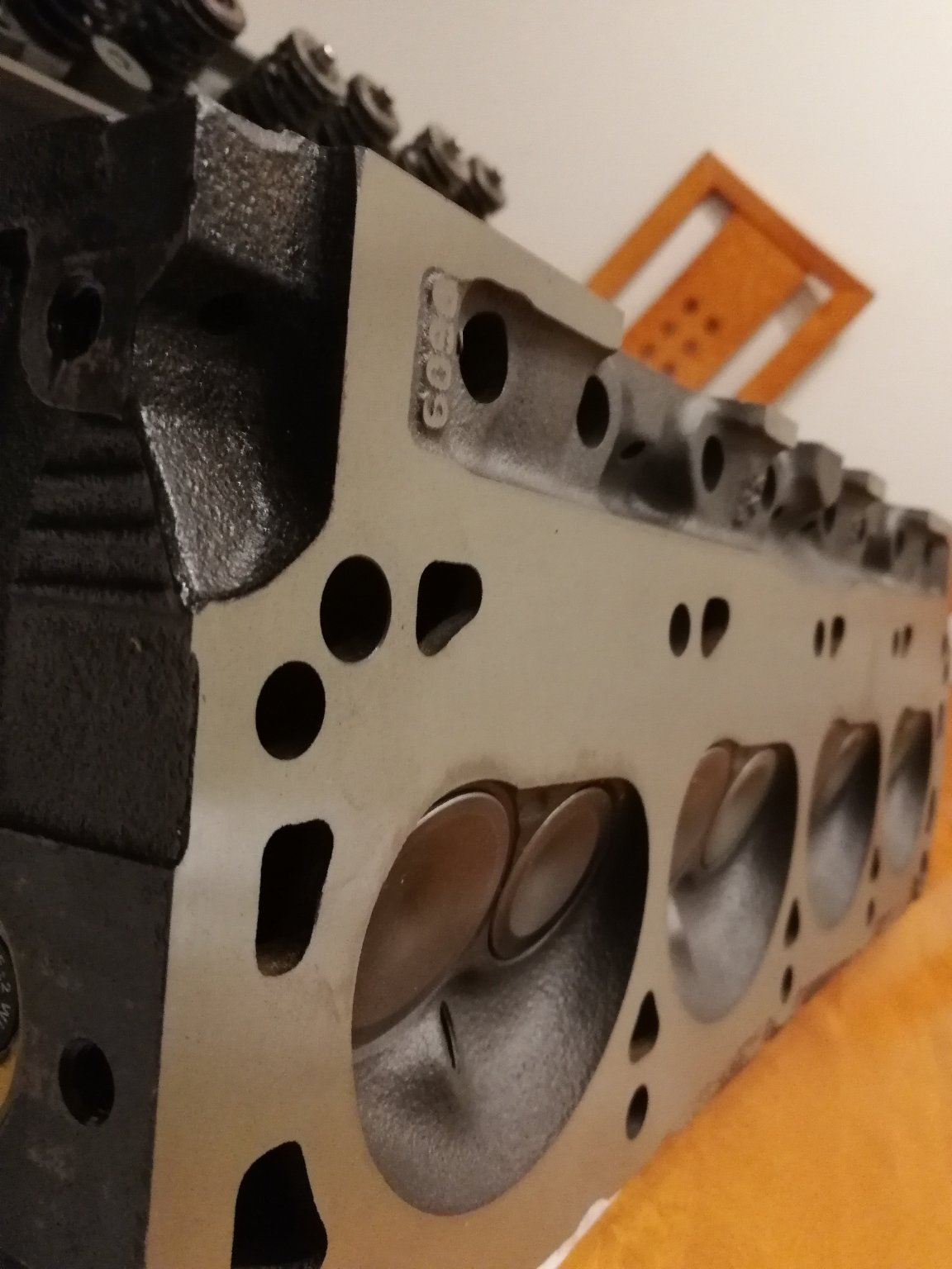

Päivitellääs tänne taas välillä. Auto ei varsinaisesti ole juurikaan edennyt mutta jotain pikku osia on tullut hankittua. Maffin kävin ostamassa kaaralta ja siinä sit tuli se pähkäilyn aihe lyötyä lukkoon että autoon tulee A9L ecu nyt ainakin alkuun kuhan sen joskus jostain löydän ja Ebayst kiinasta tuli tilattua 75mm kaasuläppäkotelo 75€ (saas nähä mitä sieltä tulee) ja tänään aamulla sit kävin hakemassa tommoset GT40 kannet kun sattu olee sopivaan hintaan myynnissä (ei kyllä ollu tarkotus mitään kansia vielä ostaa mut mut) nyt sit hieman mietiskelly tässä noita imu ja pakosarjoja ja nokkaa tietty myös.
Oliskohan Cobran imusarja hyvä? niitä ainakin näyttäis saavan käytettynä kohtuu hintaan..
Pakosarjoiksi vähän miettiny jotain täys pitkiä 1.75" alkuputkilla olevia ja loppu putkisto ehkä X mallinen ja 2.5" collectorit vaan tuntuis suurimmassa osassa olevan 3" eikös 2.5" olis melkein parempi? saa suositella hyviä sarjoja ja tietysti kohtuu hintasia.
https://www.summitracing.com/int/parts/ ... /make/ford
jotain ton tyylistä olin vähän ajatellut nokaksi.
Kokeneemmat virittäjät vois kertoa että oliliskohan tuon kaltainen paketti toimiva ratkasu?
Tää homma saattaa kyllä vielä lähtee vähän lapasesta kun rupesin noita puristuksiakin miettimään että jos männät menee vaihtoon niin kannattaiskohan siinä kohtaa sit jo melkein hommata toinen lohko ja kasata kokonaan valmis paketti jonka sit vaan joskus vaihtais kun se on valmis.. siitä tulis kyllä pitkä projekti kun ei tota rahaa kuitenkaan hirveesti ole, mutta kyllä se kovasti kiehtois laittaa se alakertakin kuntoon samalla niin vois ehkä miettiä aavistuksen kireempää nokkaa ja lyhkäsempää imusarjaa jos vehkeet kestäis vähän enempi kierroksia
