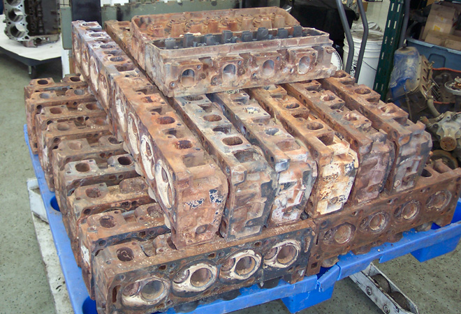

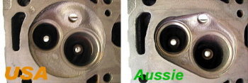

Miten olisi tuollaiset Aussie 302 cleveland heads?
Nehän menee 351C:n hatuiksi myös.
Ei kokemusta 351 C päällä, mutta 302 rally koneessa noi 450 hp.
Niitä näyttäisi vielä löytyvän.
Ausie 302 Cleveland heads
Aussie vs. USA
Aussie vs. USA
