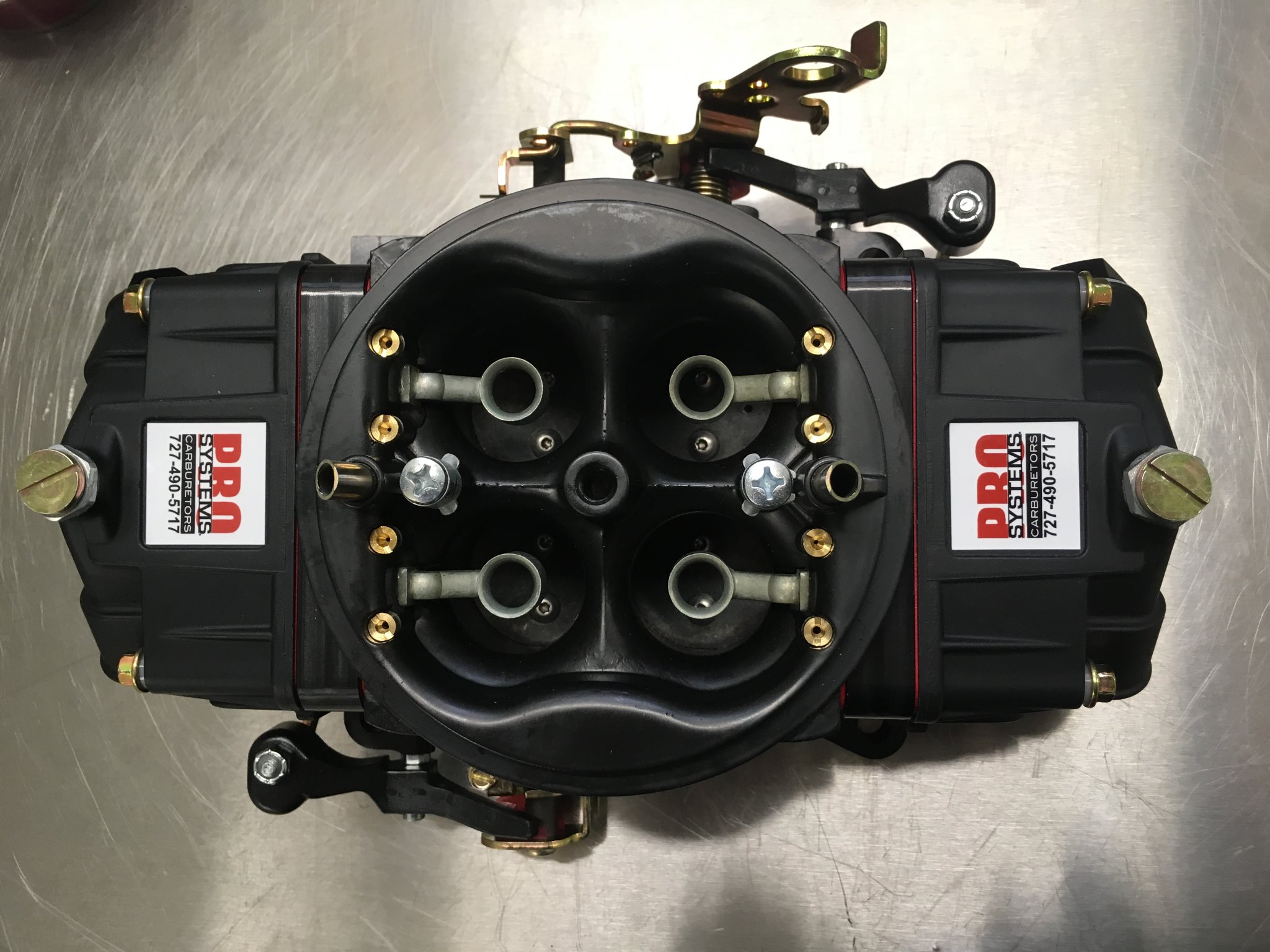

Minä lähdin kokeilemaan custom made kaasaria.
Auton, koneen ja ajotarkoituksen mukaan custon rakennettu kaasari by Prosystems.
Miten se toimii, varmistunee vasta ensi keväänä.
Mitoitus lienee juuru ja juuri sopiva 289 rautakantisen koneen päälle 780 cfm body.
http://www.prosystemsracing.com/index1.html

Re: Kaasari ongelma
Näyttää päältäpäin ihan Quick Fuelilta. Säätövarat ei varmasti lopu
Re: Kaasari ongelma
Holleyn pohjalle rakennettu!
