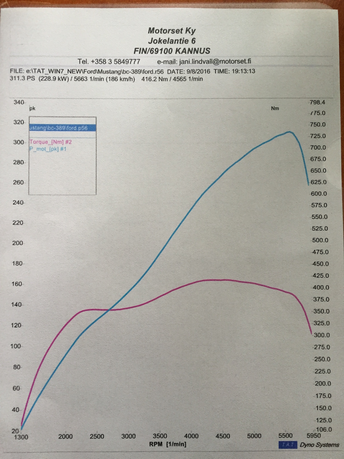

Tuli sitten tehtyä dynoreissu ja aika paljon piti kaasarin säätöjä muuttaa.
Ensiöt 68 --> 62 ja toisiot 74 --> 76, ennakoksi tuli 17 idle ja 38 kierroksilla.
Auto pelittää hyvin, AF-suhde saatiin nuilla säädöillä aika hyväksi. Ainoa pieni ongelma jäi, eli kun ajaa maantiellä ja kiihdyttää ihan kevyesti pienillä kierroksilla 3 tai 4 vaihteella niin havaittavissa on nykimistä. Kun pedaalia painaa hieman syvemmälle niin nykiminen loppuu. Mitähän tuota Quick Fuel Slayer 600:sta pitää vielä säätää että sais tuon nykimisen pois?
Tehoa koneesta tuli 311hp ja vääntöä 416nm. Rajotin oli mulla karvan alle 5700rpm:ssä ja käyrä oli vielä nousussa tuossa vaiheessa mutta en alkanut rajotinta nostamaan.

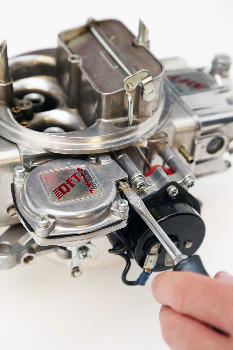

Eipä auttanu ainakaan idle mixturen uudelleen säätö, tosi vähä tarvii olla ruuvien auki että tulee paras vacuumi ja kierrokset. Toisaalta huomasin että toisiopuolen läppien avautuminen saattoi olla liian aikanen, ruuvi oli 3 kierrosta auki vaikka ohje sanoo että alottaa sen säätäminen vain puolikierrosta auki ja 1/4 kerrallaan kunnes alkaa nykiä. Nyt avaisin ruuvin vain yhden kierroksen niin ehkä parani nykiminen ainakaan ei tuntunut ajossa enää niin pahalta. Tuolla tosiaan säädetään vacuumi kaasarissa toisioläppien avautumisen. Quick fuelissa se on ruuvilla, Holleyssa kalvoilla joita joutuu sitten vaihtamaan jos haluaa muutosta.
Re: Kaasari ongelma
Kätevä säätö tuossa QF:ssä. Holleyssa vaihdetaan jousta, joka on kalvon ja kannen välissä. Jousia on erilaisia.ak72 kirjoitti:Quick fuelissa se on ruuvilla, Holleyssa kalvoilla joita joutuu sitten vaihtamaan jos haluaa muutosta.

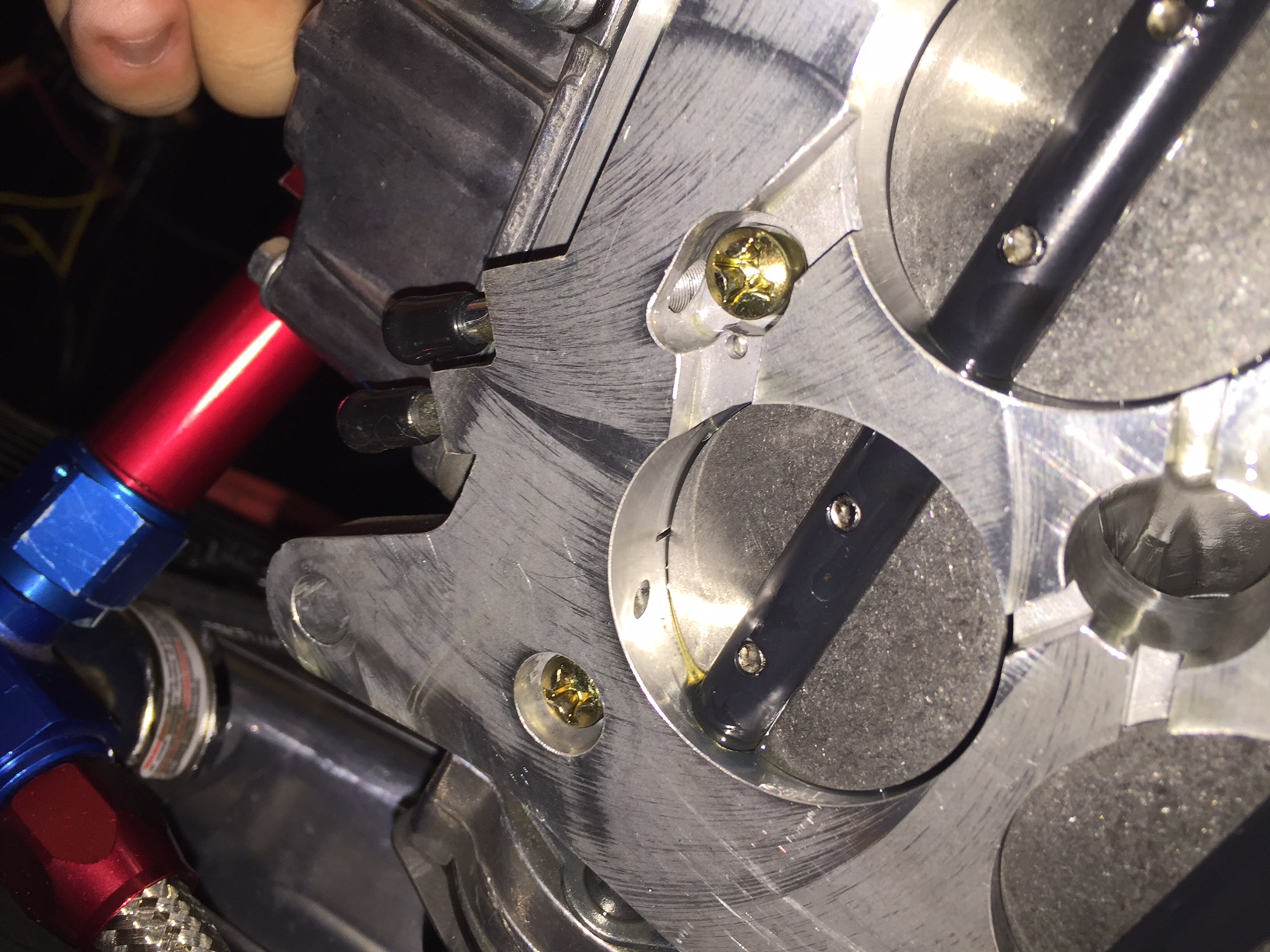

Re: Kaasari ongelma
Onko kaasuläppien (ensiö ja toisio) perussäätö oikein, eli läpät kiinni niin että tyhjäkäyntipiirin slottia näkyy vain pieni neliö, tai siten kun tuon kaasutinmallin ohjeessa sanotaaan? Kun tuo perussäätö on pielessä eli yleensä kaasuläpät liikaa auki niin tyhjäkäyntikierrokset ovat liian korkealla ja/tai seosruuvit eivät vaikuta toivotulla tavalla.
Toisioläppien avautumisella ei minusta ole mitään tekemistä tässä käsitellyn ongelman kanssa, jossa käsittääkseni on kyse pintakaasuajelusta tehtävän kevyen kiihdytyksen nykiminen?

En oo tarkistanut läppien asentoa, pitää tsekata. Tyhjäkäynti on mielestäni ok, noi 900rpm eikä itse tyhjäkäyntiruuvia ole tarvinut pyörittää yhtään.
EDIT: Joo elikkä tuo kuva niin reikä on siksi niin iso kun ryyppy oli päällä
Eli reikä on neliö sillon kun ei ryyppy ole päällä, eli sekin mahdollisuus on nyt sitten pois suljettu.
