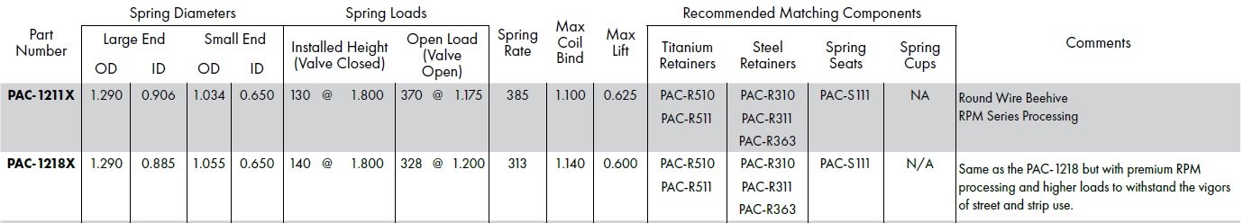

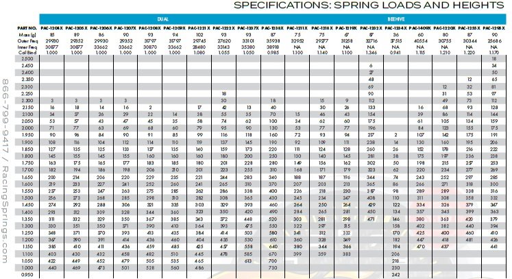

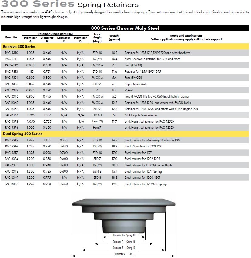

Noita jousi ostaessa olisi hyvä myös lukea koko rivi, näin löytyy kaikki sopivat hilppeet kyseiselle jouselle.
Samoin kannatta hieman tarkastella jousen asennu korkeus / -paine taulukoita niin päästään aika lähelle oikeanlaista kokoon panoa.
Tuossa PAC taulukoita esimerkiksi kaikilta oikeilta jousi valmistajilta löytyy vastaavat taulukot.

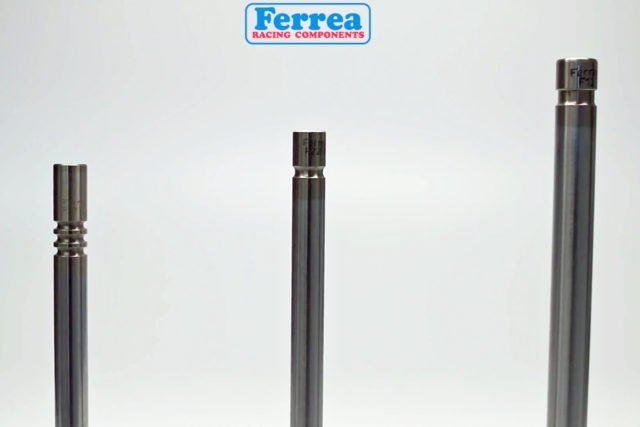

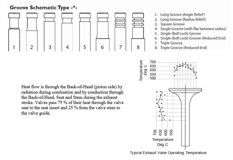

Nyt kun päästiin tuohon lukko uraan niin tarkennetaan hieman asiaa.
Useita eri laisia on olemassa mutta näissä meidän FoMoCo tuotteissa lienee vain kahta tyyppiä.
Minä olen noissa omissa "kilpa" koneissa käyttänyt radial type groove venttiileitä, kai siten vain luotettavuuden takia.
Mutta huomioikaa myös tämä, kun venttiileitä ja niiden lukkoja hankitte tai sovitellette.
https://www.enginelabs.com/news/video-d ... omponents/

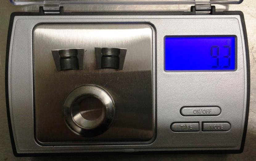

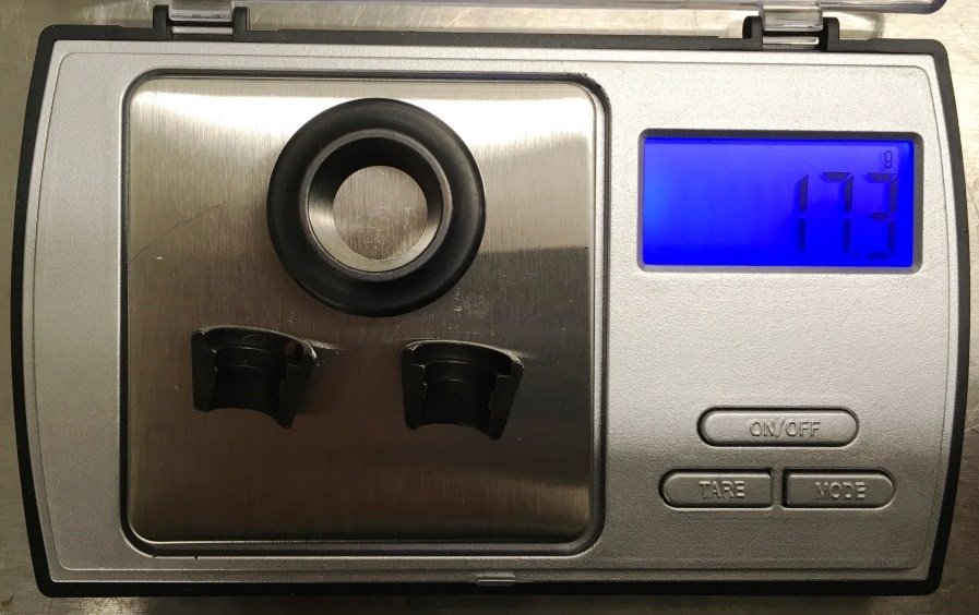

Re: Venttiilinjousimuutos ja oikea asennus

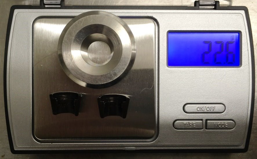

Pari selventävää kuvaa retainereden ja lukkojen painosta.

Nyt mulla koneessa kiini olevat ventiilit:
imu 94g 1.88" (sorvattu)
Ferrea F2206PQ Competition Plus Intake, 12º Flo. Ultra Light Special Alloy. Radial Groove
