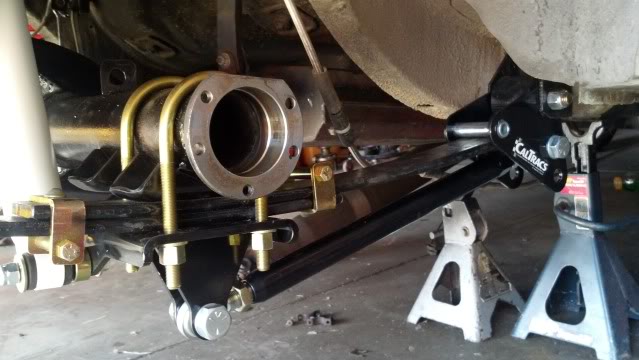

Tuollainen yksilehtinen joko teräs tai komposiitti jousi olisi aika optimi. (koska säännöt kieltää niin minulla ei kyseistä komposiitti jousta ole käytössä, yksilehtinen harkinnan alla).
Sopivan voi vaikka teettää Punkalla, jotain lähtötietoja pitäisi olla ainakin jousi jäykkyys. Noita on joissakin Mustangeissa / Falkoneissa käytössä.
Tuossa olisi yksi ratkaisu jousen ja traction barin osalta.
https://www.calvertracing.com/index.php

Mexico65 kirjoitti:Tuollainen yksilehtinen joko teräs tai komposiitti jousi olisi aika optimi. (koska säännöt kieltää niin minulla ei kyseistä komposiitti jousta ole käytössä, yksilehtinen harkinnan alla).
Aika mielenkiintoisia ratkaisuja takajousien suhteen. Itselläni on tarkoitus kuitenkin pyrkiä ihan perusratskaisuun ilman sen suurempia haitekkiä, kun kyseessä on kuitenkin katuauto.
