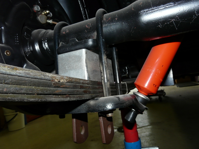

Takapää tuottaa vähän ongelmia. Kuvassa on taka jousien ja akselin väliin laitettu 2 tuuman välipalat ja syytä en muista,että miksi?
Vaatiko Shelby tiputus perä laskemisen. Jouset ovat uudet C7ZZ-5560-M merkinnällä. Jousien puslat ovat kummassakin päässä uretaania. Pitäisikö olla toisessa päässä kumiset, jotta jousella olisi pelivaraa liikkua edestakaisin. Iskarit ovat Koni Classicit.

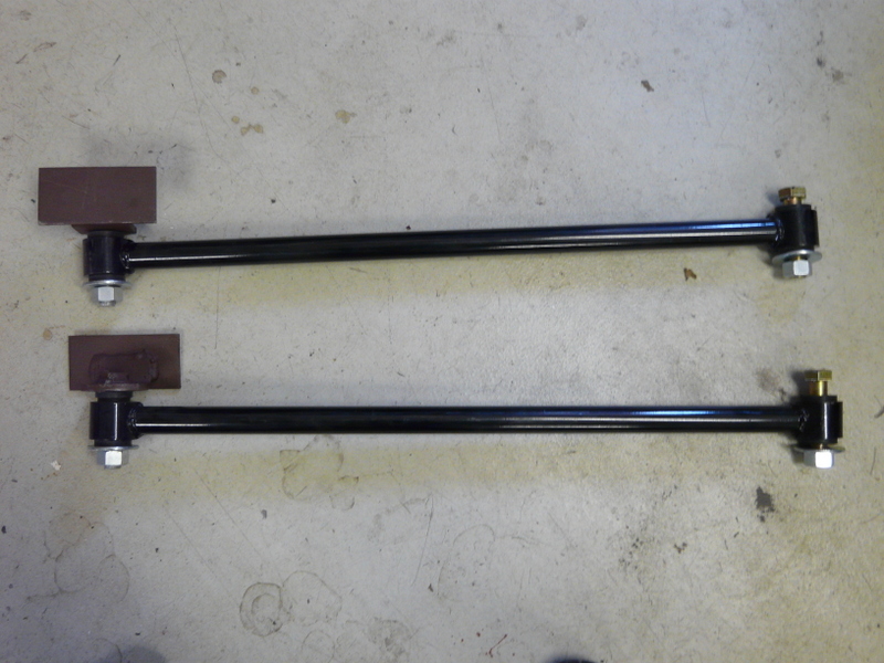

Traction barit pitää vielä hitsata etupäästään koriin. Onko siinä jotain mitä pitäisi tietää, esim onko autossa oltava kuormaa päällä oikean asennon saavuttamiseksi? Etu ja takarunko on tuettu apupalkeilla, tosin pultatuille sellaisilla. Onko jotain mitä pitäisi muuttaa tai onko hyvä näin. Kävin läpi viestejä, mutta en oikein löytänyt vastauksia näihin tuumailuihini. Auto on sama, johon tuolla moottoripuolella tuli Summitilta 302 365 hp moottori.

Korotuspala on teknisesti aina huono ratkaisu muuttaa perän uintitasoa. Kannattanee harkita sopivien takajousien hankintaa. Tehdasjousilla perä ui korkealla ja pudotusjousilla (etu-/takasilmukka asemoitu eri kohtaan) saa ilman korotuspaloja perän sopivaan korkeuteen.
Oman asennukseni kokemuksista antaisin ainakin ohjeen, että kiinnitä traction barit vasta sitten, kun olet saanut auton ajoon ja takajouset ovat asettuneet asemiinsa. Uusien jousien kanssa tapahtuu alussa asettumista ja sinun nykyisten jousien historia on tuntematon, joten asettunevat nekin johonkin alkuajojen jälkeen. Hitsatessa tietysti auto uintitilassa (renkaiden päällä) ja ei tietysti haittaa, jos saa takajousille kuormaa normaalin ajotilanteen mukaisesti.

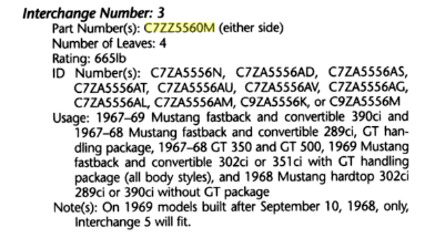

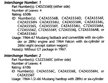

Välipaloilla pudotetaan takapäätä ja eivät liity mitenkään etupään Shelby-modiin. C7ZZ-5560-M ovat 67-73 mallien vakiot tehdasjouset. 64-66 mallille C4ZA-5556N. Ei haitanne ajoa, mutta tuosta voi johtua noin ison korotuspalan tarve tai sitten on vaan haluttu pudottaa takapäätä reilusti alas.Becker kirjoitti:Kuvassa on taka jousien ja akselin väliin laitettu 2 tuuman välipalat ja syytä en muista,että miksi?Vaatiko Shelby tiputus perä laskemisen. Jouset ovat uudet C7ZZ-5560-M merkinnällä. Jousien puslat ovat kummassakin päässä uretaania. Pitäisikö olla toisessa päässä kumiset, jotta jousella olisi pelivaraa liikkua edestakaisin.

Viestiketjussa 66ht apurunkojen yhdistäjät ja traction bar on hieman infoa.Becker kirjoitti:Traction barit pitää vielä hitsata etupäästään koriin. Onko siinä jotain mitä pitäisi tietää, esim onko autossa oltava kuormaa päällä oikean asennon saavuttamiseksi? Etu ja takarunko on tuettu apupalkeilla, tosin pultatuille sellaisilla. Onko jotain mitä pitäisi muuttaa tai onko hyvä näin.

Lehtijousikoodeja on aika läjä, ohessa vielä lisäinfoa.

Välipalat poistetaan ja katsotaan mihin perä asettuu. Saattaneeko olla että se on hieman pystyssä keulaan verrattuna. Etupään kierrejouset ovat uudet ja sinisen väriset, muuta en niistä juuri nyt tiedä.
Lehtijouset ovat siis uudet ja liittämäsi taulukon mukaan ovat jäykintä sorttia eli 665 lb. eli soveltuvat hyvin alustakokonaisuuteen mielestäni. Ne tuskin käytössä kovin paljoa laskeutuvat, mutta hakevat varmaan paikkaansa. En viitsisi lähteä hankkimaan uusia jousia uusien tilalle, kun tuota menopuolta riittänee aivan tarpeeksi muutenkin. Kun kaikki puslat ovat uretaania, niin kannattaako edes miettiä panhard tangon asennusta kun kyseessä on kuitenkin etupäässä maantieajoa.
Apurungot poistetaan toistaiseksi ja traction barit asennetaan kun autolla on jonkin verran ajettu. Mulla on nuo apurungot pultattavaa tyyppiä, kun heräsin niiden olemassaoloon vasta kun alusta oli maalattu epoxilla, mutta ilmeisesti pultattavakin ajaa asiansa näin siviilikäytössä.

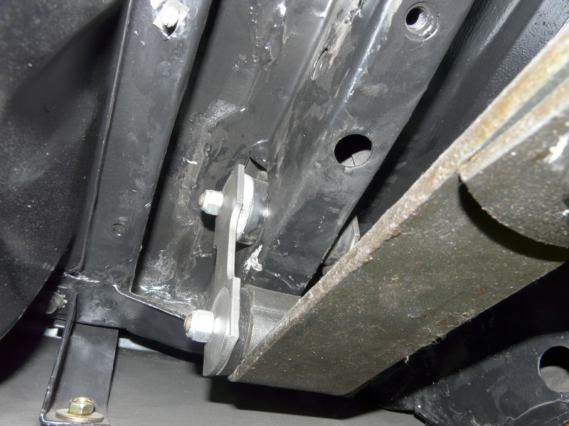

Apurungoilla tarkoitat varmaan niiden yhdistäjiä, mutta miksi ne pitää poistaa? Ajettavuuteen niiden merkitys on kuitenkin iso, ihan kadullakin. Jos auto on kaaritettu, voisi niiden poistamista kai harkita, muuten ei muuta kun hitsaat kiinni.

Niin tuolla ylempänä starsky oli sitä mieltä, että vasta kun takapään lehtijouset ovat hakeneet paikkansa, niin vasta sitten apurunkojen yhdistäjät asennetaan paikalleen. Mun mielestäni tuossa on kyllä vissiä logiikkaa. Mutta yhdistäjät ilman muuta
tullaan asentamaan, niistä on hyötyä.

Nuo shelby-barit kannattaa asentaa jousien asettumisen jälkeen. Apurunkojen yhdistäjillä ei paljon ole merkitystä jousien asettumisen kanssa. Aja nyt sillä autolla vähän, ja laittele sitten lisää tankoja. Opit tuntemaan auton.

Juu, eli omakohtainen kokemus on se, että uudet jouset "notkahtivat" ajossa (ensimmöiset noin 200 km, autossa 4 hlö) siten, että perä putosi noin 3-4 cm alkuperäisestä uintikorkeudesta. Tätä kun ihmettelin kerholaisten kanssa Botniaringillä, niin kuulin olevan normaali ilmiö.Becker kirjoitti:Niin tuolla ylempänä starsky oli sitä mieltä, että vasta kun takapään lehtijouset ovat hakeneet paikkansa, niin vasta sitten apurunkojen yhdistäjät asennetaan paikalleen. Mun mielestäni tuossa on kyllä vissiä logiikkaa. Mutta yhdistäjät ilman muuta tullaan asentamaan, niistä on hyötyä.
Eli Traction barit kannattaa laittaa vasta jousien asetuttua.
Apurunkojen yhdistäjät ovat tietysti eri juttu - ne voi laittaa milloin tahansa.
