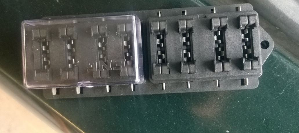

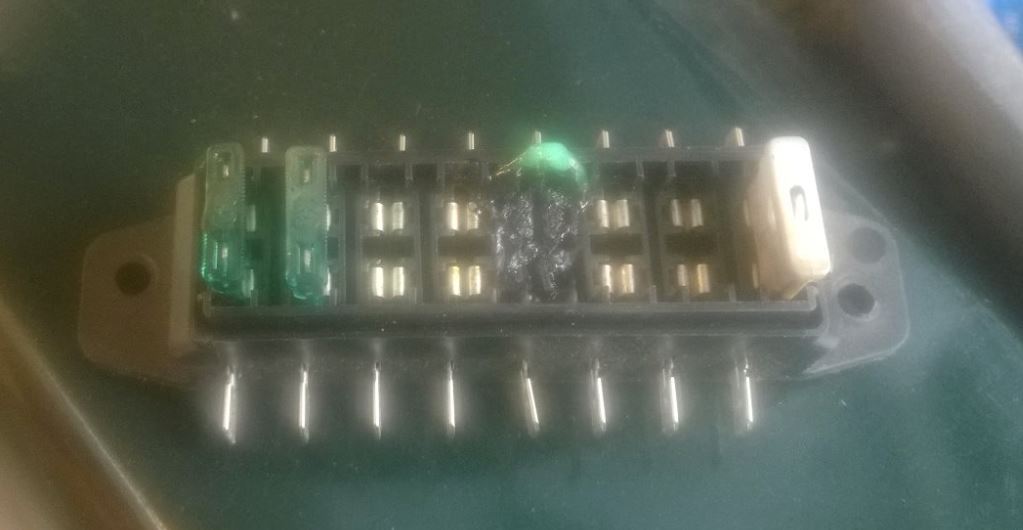

Bilteman sulake boksi suli
varoituksen sana Bilteman asiakkaille.
30A sulakkeella varustettu sähköflektin kytkentä sulatti sulakkeen ja rasian. Molemmat biltemasta, sulake ja boksi. KOrvasin tuolla motonetin tuotteella.

Re: Bilteman sulake boksi suli
Pahus kun muistais kumpi "laatutuote" mulla on!!
Saako siitä enää selvää, mitä on tapahtunut? Näyttäisi siltä, että itse sulake on ottanut huolella lämpöä...
Muoks. No niinhän siinä lukikin, että sulakekin Biltemasta. Se tässä näyttäisi syypäältä.
Mulla suli 850 volvon alkuperänen sulakerasia kerran kun koitin takalasin lämmitintä laittaa päälle. En tiedä mistä sulake oli, huonohan noita on ruveta testaamaankaa tulee nii kalliiks...
Maalataan piruja seinille, triumphin moottoripyörissä ainakin on tullu vastaan, että sulakerasia alkaa sulaa laturin/jännitteensäätimen sulakkeiden alta mikäli akku on suht tyhjä (apuvirralla käyntiin). Sulakkeet lämpiää kovassa käytössä, vaikkei ampeeri määrä ylittyisikään. Eli tässä tapauksessa kysymys toimiiko flekti muuten normaalisti, vai laittaako liikaa vastaan? Tottakai lämpiämistä auttaa hapettuneet ja löysät liitokset yms.
30 A kuulostaa tosi vähältä. 14V x 30a =420W Onko flektin teho kerrottu, mikä on moottorin käämin vastus paikallaan, siitä saa laskettua käyntiinlähtövirran. Normaalisti flektin sulakkeet on pulttiliitoksella tai muuten järeämmillä liittimillä.
Mulla on tuossa leveessä syylärissä 2 flektiä, rele ohjattuna 25a sulakkeella ei ongelmia. Kuitenkin 2 kpl 30 senttisiä flektejä, pyörivät aikas uutteraan kesäkuumalla ja sitten viellä pakko ohjauksella jauhaa kaupunkiajossa koko ajan. Jos ei ole releistystä välissä, niin kannattaa laittaa loppuu sulake rasian sulamiset.
joo, on rele, mutta on molemmissa releen piirissä tietty sulake 5A / 30A. No nyt tulee rajummat releet ja suakkeet...
