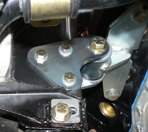

Homerin kanssa samoilla linjoilla TCP tai vastaava.
Helpoin ja turvalisin ratkaisu. Uretaani puslat riittävän joustavat. Tuolla ratkaisulla vältät kettinkien virittelyt konehuoneeseen ym. ongelmat. Eikä tarvitse suunnitella uusia epämääräisiä ratkaisuja.
Testattu TCP:n koneenkiinnitystä pari kesää eikä minkäänlaisia väsymisen merkkejä.
Etuna myös se, että kone on tuettu oikeasta paikasta ja oikeaan paikkaan runkoon.
Tuo kettinki viritys kuulostaa ja näyttää todella surkealta. Kun ensin on löysää ja siten karmea veto ja äkkipysäytys niin varmasti joku paikka ratkeaa. Olisi edes jonkinlainen esijännitetty systeemi.
Ketju viritys on hauskimmillaan sellainen, että kone hyppää pois paikaltaan ja kettingin päässä roikkuu pala kannen tai lohkon kulmaa ja loput koneesta pyörii auton alla.

Joo ei toi ketjusysteemi mikään Lopullinen Ratkaisu ole, mutta paljon parempi kuin vain vakiot kumityynyt.

Ai niin,onhan mulla muuten vielä läpipultatut kiinnikkeetkin, en sitä muistanut kun tein ne jo joskus viime vuosisadalla..
Myöskään vakiokiinnityspisteessä oleva kiinnike ei ole täysin ultimate ratkaisu. Juuri tästä syystähän niitä 5.0 lohkoja halkeaa. Moottori pyrkii kaikin voimin oikealle,ja lohkon vasempaan kylkeen kahdella pultilla pultattu kiinnike repii lohkoa samalla voimalla vasemmalle.
Ultimate ratkaisu olisi motorplatet eteen ja taakse.Katukäyttöön ne voi sivistää käyttämällä kumipuslia runkokiinnikkeissä.
