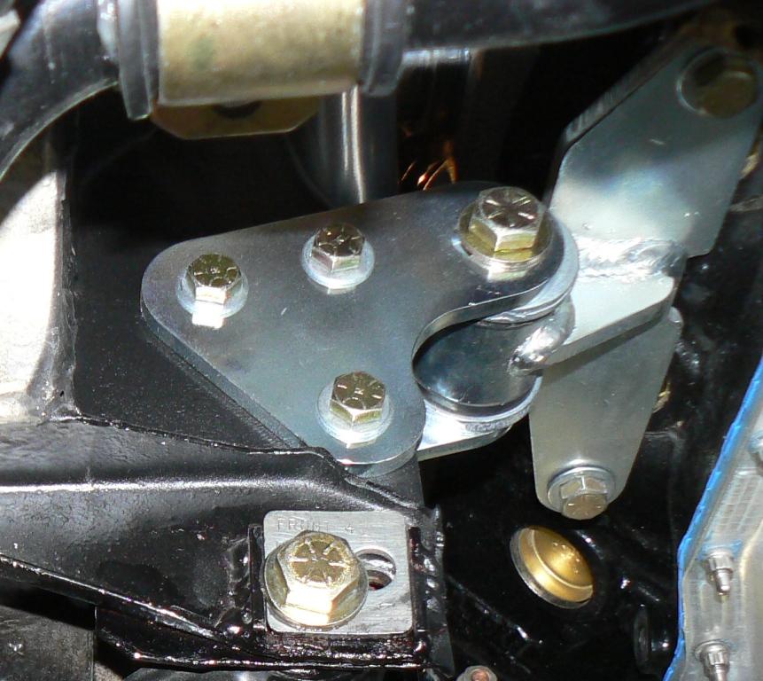

Eikä tarvii olla mikään racekinneri, että kumityynyt repee. Mulla repes n. vakio 302n kumityynyt kesässä ihan pi...n päreiksi, samalla repee muuten laatikon kumityynyt. Tulee kivoja resonannseja kun laatiko vatkaa. Uuteen koneeseen laitoin TCPn moottorikiinnikkeet http://www.totalcontrolproducts.com/motormounts.html
Re: Lohkon vääntyminen / hajoaminen vs.moottorinkiinnikkeet
Homerin kanssa samoilla linjoilla TCP tai vastaava.
Helpoin ja turvalisin ratkaisu. Uretaani puslat riittävän joustavat. Tuolla ratkaisulla vältät kettinkien virittelyt konehuoneeseen ym. ongelmat. Eikä tarvitse suunnitella uusia epämääräisiä ratkaisuja.
Testattu TCP:n koneenkiinnitystä pari kesää eikä minkäänlaisia väsymisen merkkejä.
Etuna myös se, että kone on tuettu oikeasta paikasta ja oikeaan paikkaan runkoon.
Tuo kettinki viritys kuulostaa ja näyttää todella surkealta. Kun ensin on löysää ja siten karmea veto ja äkkipysäytys niin varmasti joku paikka ratkeaa. Olisi edes jonkinlainen esijännitetty systeemi.
Ketju viritys on hauskimmillaan sellainen, että kone hyppää pois paikaltaan ja kettingin päässä roikkuu pala kannen tai lohkon kulmaa ja loput koneesta pyörii auton alla.
