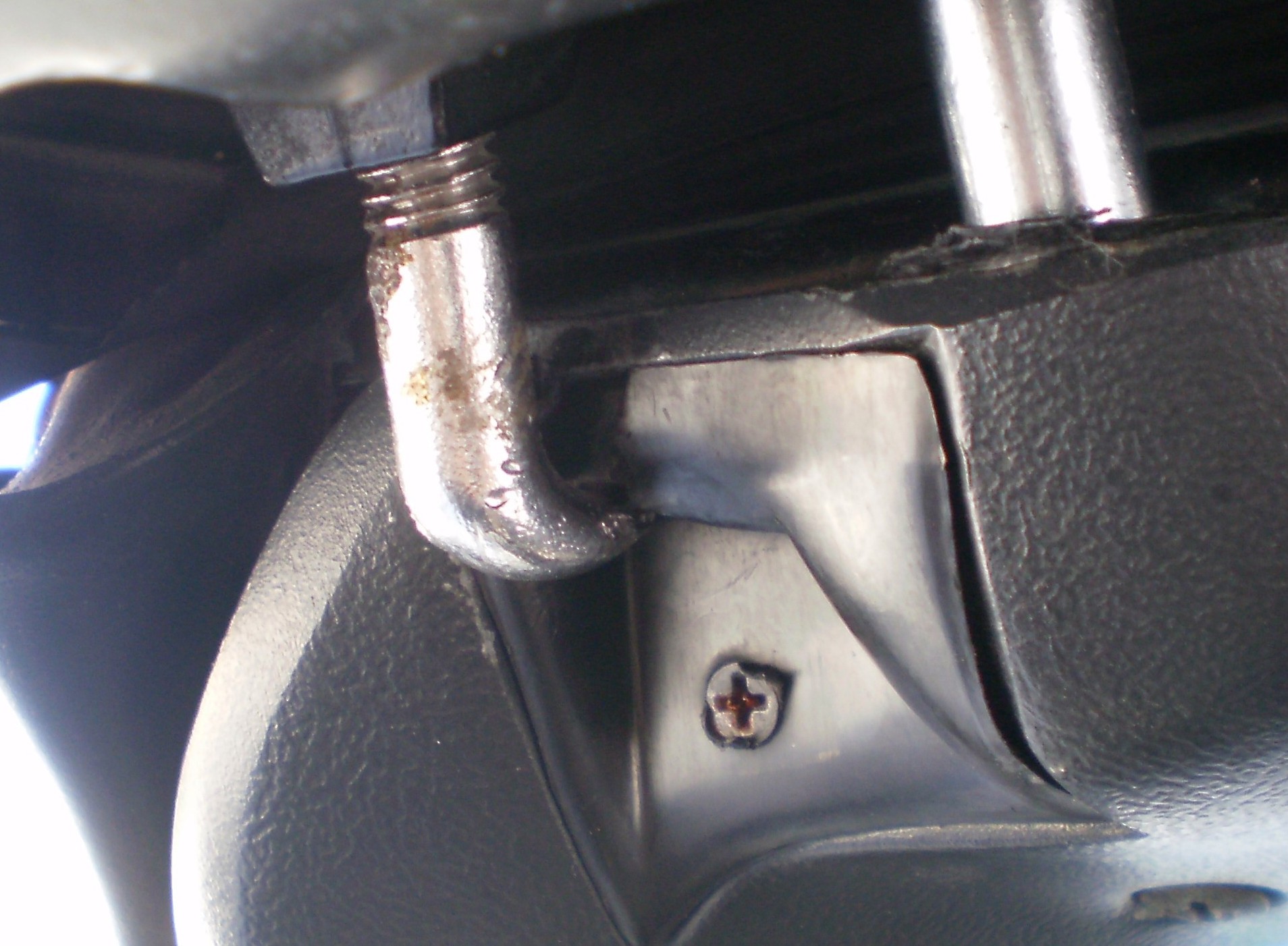

Elikkäs ensimmäinen ameriikan avo ihme on omistuksessa tai ylipäänsä ensimmäinen avo. Nyt kun on sitten ollut vähän aurinkoakin jopa niin tuli mieleen kokeilla vähän mustangia.
Ja sitten iskikin se ongelma että miten toi katon avaus oikeastaan tapahtuu, onhan siinä se nappi jossa lukee TOP mutta onko se vain näin.
Itseä kummastuttaa kaksi koukkua jotka on "kiinni" tuulilasin yläosassa. Miten ne saa pois siitä, enhän minä kehtaa sitä katon avaus nappia painaa kun tuntuu että lähtee tuulilasi mukaan.
Auto on siis mustang gt -90.
Ja pitäisi saada tuohon kuva niistä koukuista jotka ihmetyttävät. TOP nappia on tietenkin kokeiltu ja pitää möykkää että eloa on mutta kovinkaan pitkään en viitti sitä painaa.

Löytysköhän sieltä katon etureunasta vivut, millä nuo koukut avataan? Vanhemmissa ainakin on.

Niin juu kyllä siinä ekaksi tuli mieleen että joku perhanan vipu pitänee olla noille koukuille muttakun ei löydy ei. Sormet on ollu ihan joka paikassa ja silmä siellä mihin on vaan jotenki saanu väännettyä läskin pään. Ei mene kyllä jakeluun millään

On siinä katon sivuilla vivut, joista vedetään sisälle päin niin koukut avautuu. Eli sivulasin etu-yläkulman kohdalla katon reunassa. Kiinnipäin kun laittaa, niin katto ajaetaan kiinni, että kuvissa näkyvät tapit on reijissä, sitten vivut kiinni, niin nuo koukut vetävät katon lukitukseen. Foxeissa ei oo mitään ajoa estäviä systeemeitä katon nousun/laskun aikana, itse aina availin sitä tuossa pihatiellä pienessä vauhdissa lipuen

Noniin, kyllä välillä sitä osaa olla tyhmä ja sokea. Ne vivut löyty. Aiemminkin niitä kattelin mutten jotenki tajunnu. Hassu homma, kiitos vastauksista. Ainoa juttu mikä vielä tuli mieleen on se takalasi kun siinä päällä on se vetoketku niin kannattaako se laittaa alas ensin vai siitä vaan napista laskemaan?
