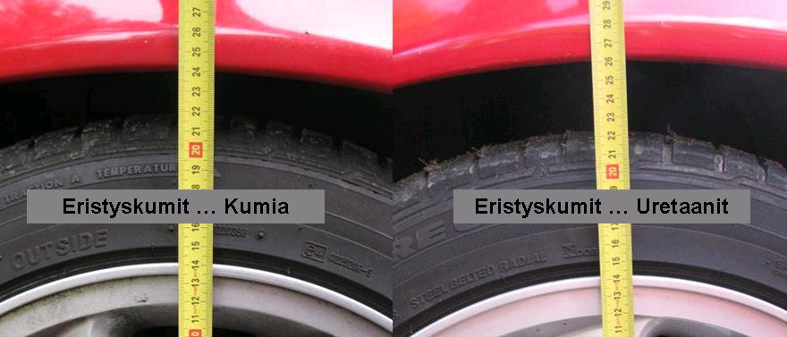

Kevyen jousijumpan jälkeen uretaanieristeet vaihtuivat vakiokumisiin - keula laski kohtuu paljon, niinkuin oli tarkoituskin. Tuossa vielä kuva erosta - jos joku vaikka arpoo mitä eroa noilla erilaisilla eristeillä voisi olla ...
Re: Spring isolator, etujousien kumit.
Käyppäs illalla vielä jumppaamassa sen verran että otat kuvan ilman mitään eristeitä.
