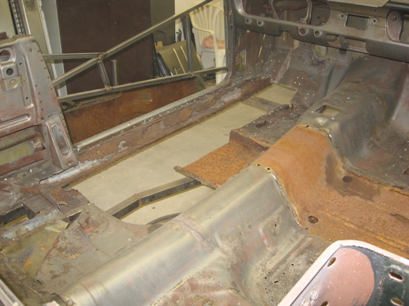

Mulla oli pukit a-pilarien kohdalla helman ja auton nokalla toiset tukena alla kun hitsasin kokopitkät laittiapellit kiinni, perä oli renkaillaan. Itse hitsauksen tein niin, että ajoin kiinni täppäyksen jälkeen 1mm laikalla peltien väliin raon, siihen sitten kun hitsailee niin ei tarvi kun pikku virrat jotta saa pellit varmasti kiinni ja pikkunätti sauma kaupan päälle mollemmin puolin lattiaa. Ekat täpit oli noin 10sentin välein, sitten taas niiden väliin täpit jne. Välillä jäähdyttelin peltejä paineilmalla, vaikka ei ne kyllä hirveesti lämmenneetkään, muttei vara venettä kaada...vai mitenseoli...
Tämä oli siis kardaanitunnelin puoli, helmaan ja palkkeihin tuli pistehitsit orggis malliin. Vedin pellit palkkeihin peltiruuveilla kiinni ja poistelin sitten ruuveja sitä mukaa kun hitsasin pisteitä reikiin, tuli varmasti pellit kunnolla vastakkain. Helman puolta varten tein erikoistyökalun, jolla sain painettua mahdolliset raot veks.
Ainiin! purin ja tein puolen kerrallaan. Niin Ja coupe malliin, avo tietysti saattaa muuttaa muotoaan operaation aikana herkemmin.

Muutaman vinkin voin tuoreesta kokemuksesta antaa.
Ensimmäinen on, että ei se niin paha rasti ole kuin luulisi, vaan se on vielä pahempi.
Mutta kyllä siitä kotikonstein selviää. Kartoita kunnolla, mitä peltipaloja tarvitset ja tilaa riittävästi kerralla.
Ne tulee ihan kohtuuhinnoin vaikka merirahtina vaikka Tuumacidin avittamana, kuten mulle.
"Pari paikkaa lattiaan" ja lopulta vaihtoon menee kuitenkin torque boxit, inner rockerit, reinforcement panit...
(nää on niitä paloja, joita ei ole HT- ja FB -malleissa lattiapellin vaihdon "esteinä").
Seat riser on muuten avossa yhtenäinen pala seat platform ja sitä ei voi asentaa väärin.
Kannattaa ehdottomasti tukea hyvin, jos ei kotona ole korinoikaisulaitteita. Mulla ei ole.
Avo menee käytännössä katki, jos tarvitaan tollanen vähän laajempi operaatio.
Apurungot yhdistin putkilla ja ovien tilalle kyhäsin tollaset tuet.
Jos koko lattia vaihdetaan yhtenä palana niin etu- ja takapäätä yhdistää vain ulommat helmapellit.
Jos käytät puolikkaita, niin korjaa huonompi puoli ensin. Ehjempi tukee sen ajan.
Apuvälineet: mig, 5 kg lankaa, rälläkkä, pora, pistehitsin irrotusteriä, suojaimet, pari kaamoskuukautta ja ymmärtäväinen vaimo.
Jos et vielä osaa hitsata, niin lopettaessasi osaat ihan varmasti.
Voihan olla, että (ja toivottavasti) selviät helpommalla. Siinä tapauksessa kursi kaara kasaan, aja kesä ja ota työn alle myöhemmin.

mä pyöritin grillis, vaikka koppa oli aika pehmeä niin en tukenut muolta kun takakontista. Ei vedellyt hitsattaessa. Avo varmaan tarvii oviaukkojen yläreunaan pitkittäistuet, joku 20x20 riittää kun on päistään tykysti kii.

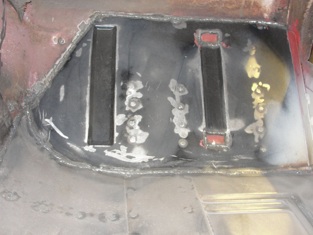

HT:n lattiapelleistä kyselisin. Onko noissa porukoiden korjauspaloissa helmanpuoleinen kanttaus ollut ylös vai alaspäin? Alunperin näköjään ylöspäin, mutta noissa mulle tulleissa on alaspäin.

Mulla oli ylöspäin, ne tais olla made in canada pellit. Taiwanilaisissa toe boardeissa olikin sitten alaspäin.

Yellow Devil on teurastettu.Mekin ollaan päästy(!) lattian pariin JooSexSex kanssa. Canadan Desinger lattiapellit ovat hyvät. Nyt ollaan vaihtamassa kuljetajan tulipellin korjauspalaa. Onhan niin että kalteva pinta mikä menee torgue boxia vastaan. Sen ulkopuolen sivu pitää olla kääntynyt alas päin?
Entä pitääkö olla kulmapelti sen (samassa paikaassa) yläpinnalla niin että se osoittaa ylöspäin? Ainakin vänkärinpuolella on sellainen alkuperin.

Onkohan tuo ulkosivu vanhemmissa alunperin alaspäin kun ei niissä ole torqueboxeja ja osa tarkoitettu 65-70vm? -68:iin piti se reuna sheivata pois, ei vaan tajunnut miten ne olis menneet paikolleen sen kanssaOnhan niin että kalteva pinta mikä menee torgue boxia vastaan. Sen ulkopuolen sivu pitää olla kääntynyt alas päin?
Tuohon en osaa sanoa, ei löytynyt leikkaamattomista pelleistä itseltä kuvia, eikä muista mitä tuli silvottua niistä pois...pistetään omista turauksista kuva, vänkärin puolelta. Ei tuo jäykkäri pattikaan ihan istunut torqueboxin selkään, niin pikaratkaisuna leikoin reijät päihinEntä pitääkö olla kulmapelti sen (samassa paikaassa) yläpinnalla niin että se osoittaa ylöspäin? Ainakin vänkärinpuolella on sellainen alkuperin.
