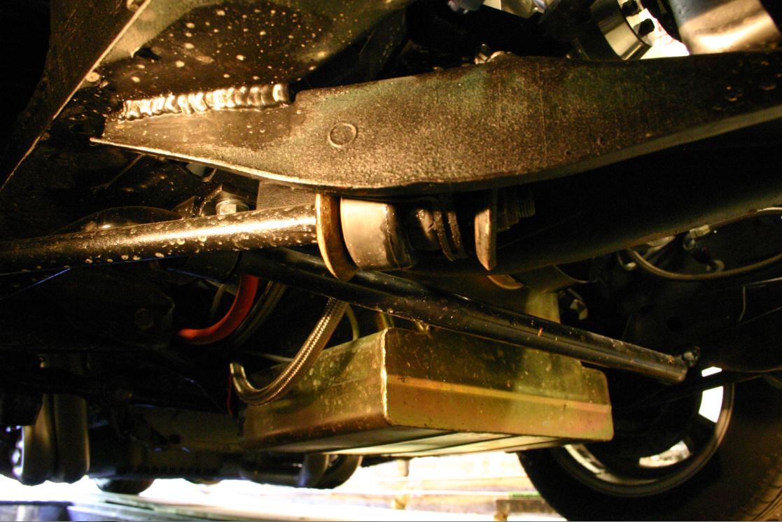

Kyseessä osa, joka tukee alatukivartta muodostaen tavallaan A-tukivarren yhdessä alatukivarren kanssa.65HT kirjoitti:Saisiko tähän maallikkokielellä lisäselvitystä, kiitos.GTS kirjoitti: Strud rodit ovatkin ruostuneet tai muuten kuluneet hyvin ohuiksi puslien sisäholkin kohdalta ja vain odottavat ottemuutta tapahtuvaksi vaikka ihmeen vähän niitä tapahtuukin. Tällaiset pitäisi ehdottomasti vaihtaa uusiin tai mieluiten herkkäliikkeisimpiin "racing" osiin joista voisi vielä mainita edellisten lisäksi Total Controlin ja Global Westin Strut Rodit. Budjetti- tai museoautoon ne eivät kuitenkaan taida onnistua.
Mikä osa on kyseessä?
Poistuuko ongelma vakio-osan vaihdolla uuteen?
Racing osien hinnat/hyödyt?
Kuvaa strut rodista http://streetortrack.com/Adjustable-Str ... c-464.html , olisiko suomeksi lähinnä reaktiotanko.
Kun viittasin tuohon foordismin tärkeimpään periaatteeseen, eli yksi osa hoitaa kahta hommaa ja viis siitä hoitaako hyvin, jos hoitaa halvalla. Puslan tarkoitus on pitää alatukivarsi (ja sitä myöden pyöränripustus) paikoillaan keula-perä-suunnassa, mutta samaan aikaan sallia pyöränripustuksen ylös-alas-jousitusliike. Onko vähän ristiriitaista? No, on, jos ajattelee Musse edes vähänkin urheillullisena autona. Jos ajattelee sitä vaan nättinä haavina, niin sitten pyöränkulmilla mutkassa, jarrutuksessa tms, ei nyt niin ole väliä.
Tuollainen uniball tai Maierin systeemi pitää alatukivarren paikoillaan eestaas aika hyvin, mutta sallii ylösalas-liikkeen ilman nihkeyttä. Itse huomasin hämmästyksekseni, että "pehmeän" kumipuslan vaihto "kovaan" uniballiin pehmensi ajomukavuutta

Pari viikkoa sitten huomasin auton puoltavan hieman oikealle ajossa - jarrutuksessa puolsi myös oikealle lisää.
Tänään aloin tutkia tarkemmin ja syynä hieman yli vuoden vanhan puslan pettäminen:
Caster oli hiukan muuttunut normaaliajotilanteeseenkin ja jarrutuksessa muuttui lisää. Kaikki muut puslat on jo uretaanisia, mutta näitä en halua saamieni varoitusten vuoksi uretaanisiksi vaihtaa.
Aika paljon tuo kunnossa ollessaankin elää näköjään:
Korjasin vaihtamalla ehjän puoliskon etupuolelle ja takapuolelle väliaikaisesti pakoputken kannatinkumiosan ja auto alkoi kulkea taas suoraan ja ei puolla jarruttaessa.
Jossain ulkomaisissa ketjuissa on varoituksia, että simpukka saattaa saada ajossa kovempia tällejä jos reaktiotangon vaihtaa elämättömään malliin - onkohan tuossa mitään perää? Onhan tuossa kumminkin asfaltin ja vanteen välillä iso kumimöykky vaimentamassa iskuja ja tärinöitä.
Kertokaahan onko ohjaus muuttunut merkittävästi täsmällisemmäksi jos olette vaihtaneet originaalin strud rodin tuollaiseen pituussuunnassa elämättömään ratkaisuun?
