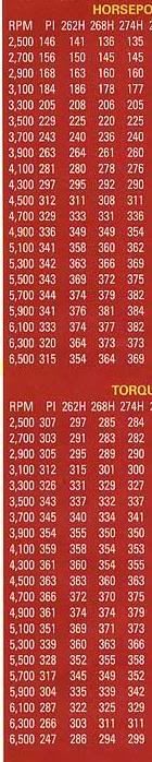

Alkuperäinen: 192/184 LS 117
Comp XE 262: 224/232 LS 114
Comp XE 268: 230/236 LS 114
Comp XE 274: 236/240 LS 113
Saavutettu tehonlisä riippuen nokasta on 32 - 40 hp. Hyvä lisäys, prosenttuaalisestikin noin 10 %. Käppyröistä kuitenkin näkyy että virinokat ajavat ohi vasta 4700 rpm kohdalla, joten konetta pitäisi käyttää 5000-6500 alueella että nokkien todellihen hyöty tulisi esiin.
Mielestäni XE262-XE274 nokkien kohdalla on suhteellisen vähän eroa, vain muutamia hepoja. Vaikka perstuntumalla ajattelisi että enemmänkin voisi olla. Toki radikaalimpi kokonpano voisi antaa suurempia eroja, ehkä.
Pistää ajattelemaan nokkavalintaa ehkä uudessa valossa...
