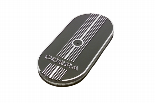

Jos kyseessä on Motorsportin C302 tyylin ovaaliputsarit, joissa vaihtoehtoina "cobra", "mustang" tai "ford" kirjailut, niin siihen saa mm. K&N:ltä 3" suodatin elementtiä. Multa löytyy moinen elementti cobra putsarin kera - on aika upean näköinen paketti.
Tämmöinenkö se on??
Tässä on yksi vaihtoehto:
Summitin osanumero KNN-E-1963 saattaa käydä suoraan tuohon putsariin. Tarkasta toki mitat ensin, mutta nopealla skannaukselta elementti on tämä.

Kyseessä on just sama kotelo, minulla lukee vain Cobran tilalla Mustang.
3" elementin luulisi riittävän, hyvä että löytyy vaihtoehtoja. :D
