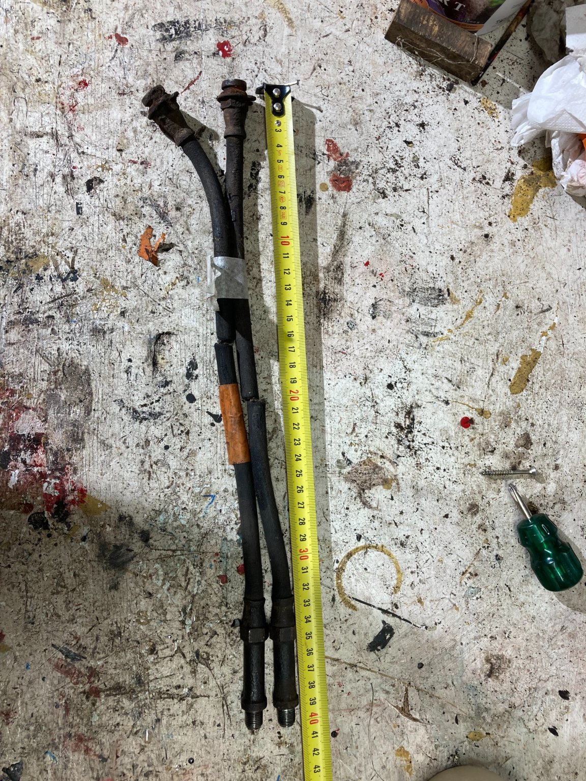

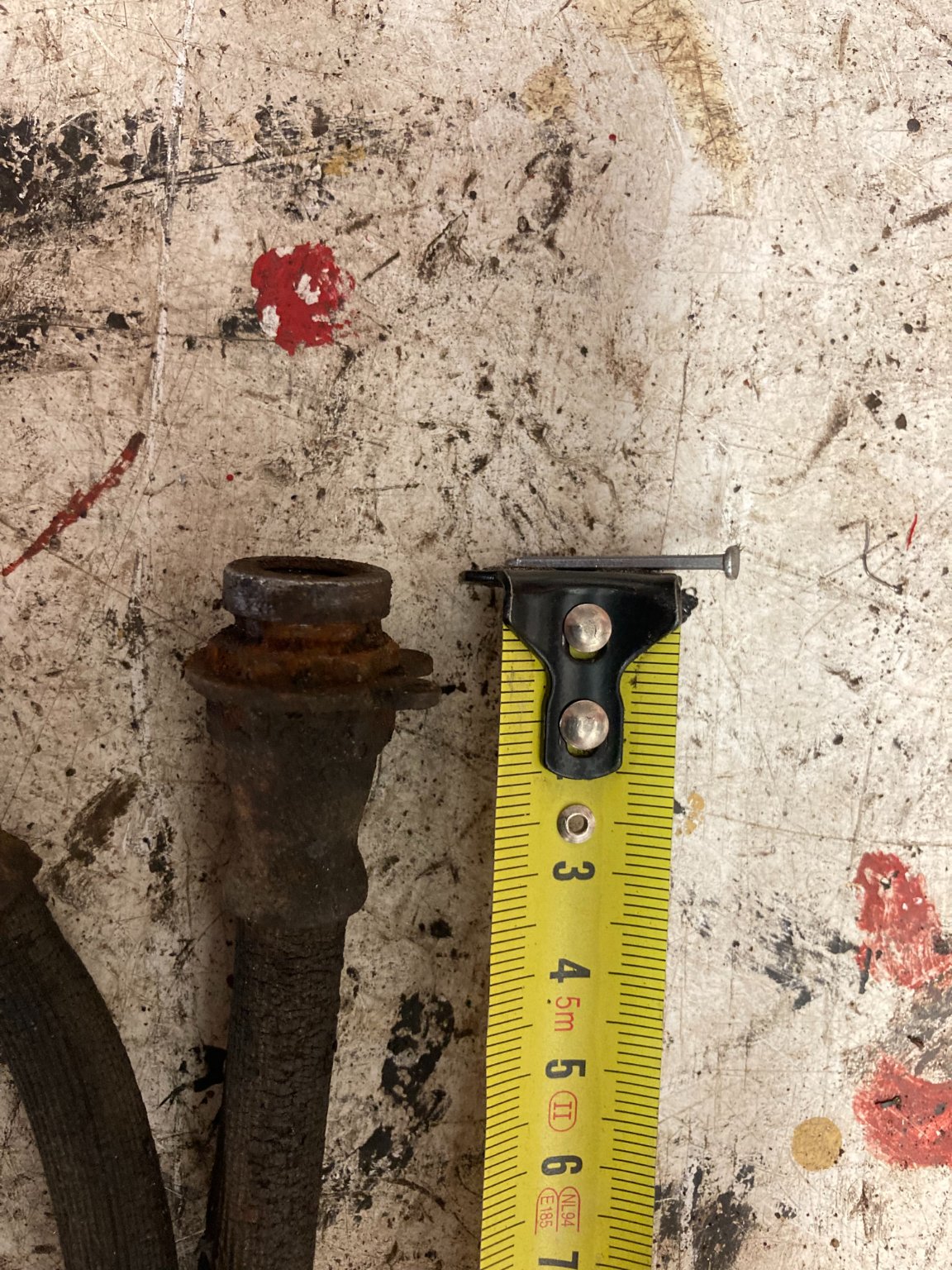

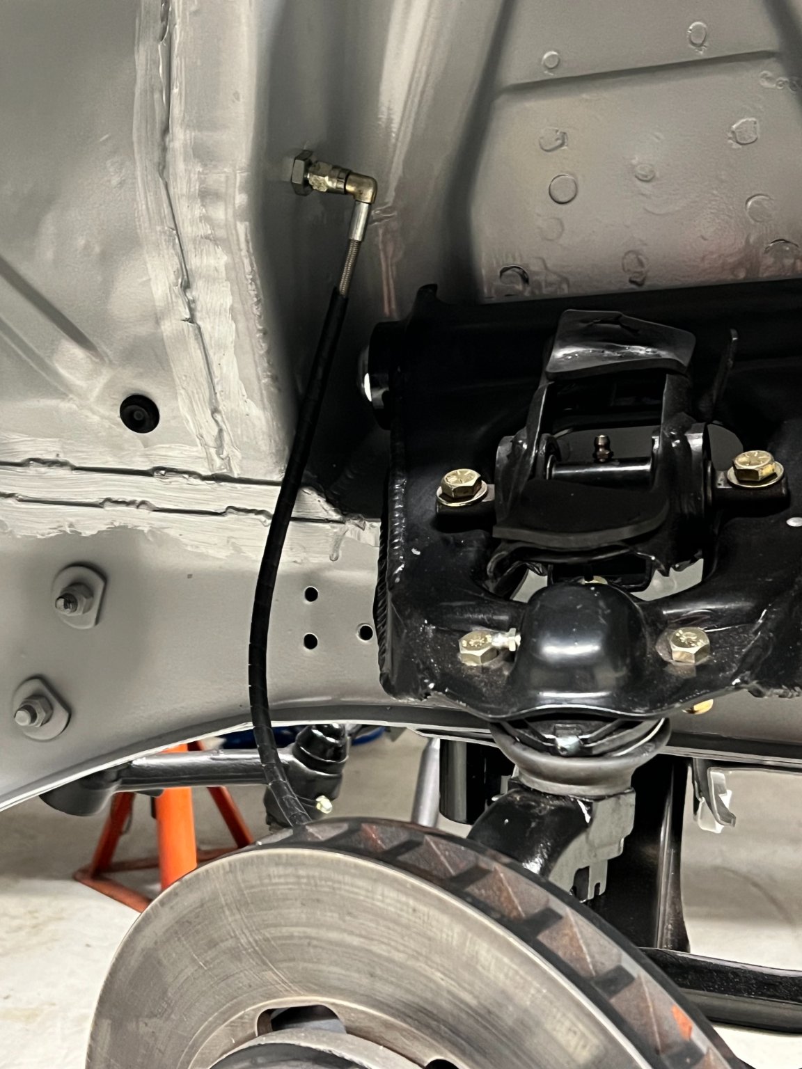

Olisiko jollain kertynyt kokemusta jarruletkun pituudesta -67 Mustang levyjarrut tehostimella.
Vanhat jarruletkut olivat kuluneet ja muun remontin yhteydessä pantiin ne poikki ja tilattiin uudet.

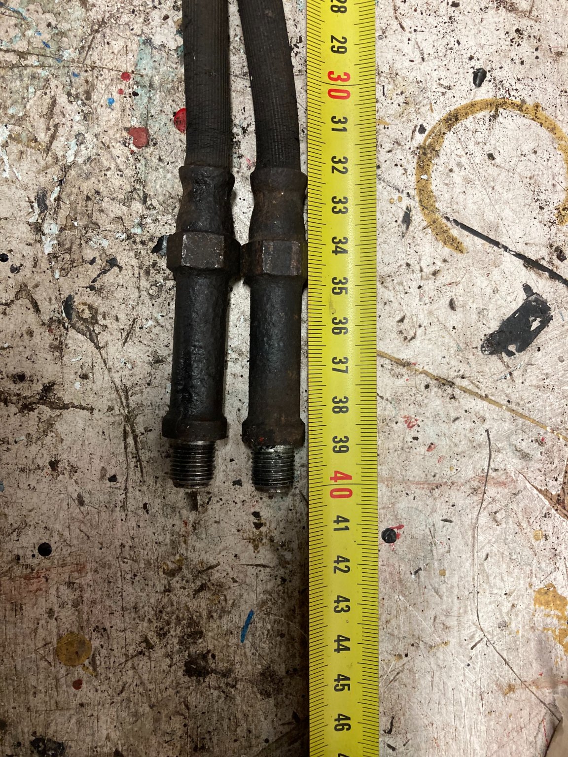

-67 on kuulemma vähän eri kierteet kuin 65-66 ja letkut jotka tulivat kyllä sopivat jarrusatulaan ja putkeen kierteeltään. Mutta vanhat letkut ovat noin maksipituus 40cm ja uudet 38cm, ja nyt eivät uudet ylety. Kaikki muuten olisi ok. Kuulemma 65-66 letkun mitta on 41cm mutta jos kierreosat ovat toiset niin sekään ei toimi.
Laitan vanhoista kuvia liitteenä.
Olisiko jotain ratkaisua tiedossa tähän ongelmaan. Tukikappale joka tulee putken ja letkun väliin, näyttäisi olevan alkuperäisella paikalla. Ti<lanne muutenkin samanlainen auton molemmilla puolilla.

Mites pieni jatkoholkki jarrupuolelle?
Re: Jarruletkun pituus Mustang -67
Onko sulla liian korkeat jouset? Pudota keulaa, niin lyhyempikin letku riittää.
Homerin ehdotus on kyllä harkinnan arvoinen mutta tiiveys on jatkoholkin kysymysmerkki, jarrupaine voi olla aika kova.

Kiitos molemmille kommenteista.
Vaihdoin kyllä jouset, mutta alkuperäisiin.
Autoon oli joku vaihtanut jotkin jäykemmät ja matalemmat jouset joita oli korotettu korkealla muovipluslalla yläpäähän.
Mietityttää vain, kun vanhat irti otetut olivat parisenttiä pidemmät kuin nyt uutena tulleet. Ne olisivat riittäneet, mutta ovat niin kuluneet ettei niitä kannattanut edes harkita.
Trade Partsilla voi löytyä ratkaisu, teräspunoksella olevat ovat kuulemma pidemmät, mutta jarrusatulaan tuleva hoikki on lyhyempi kuin alkuperäinen. Noita ajattelin koittaa, jos eivät riitä niin täytyy sitten miettiä itse teettämästä. Etujousitusta ei viitsisi vaihtaa, nyt tulivat orginellit ja aikaisemmat olivat turhan kovat, kun ei tällä ajella kuin leppoisaa vauhtia.

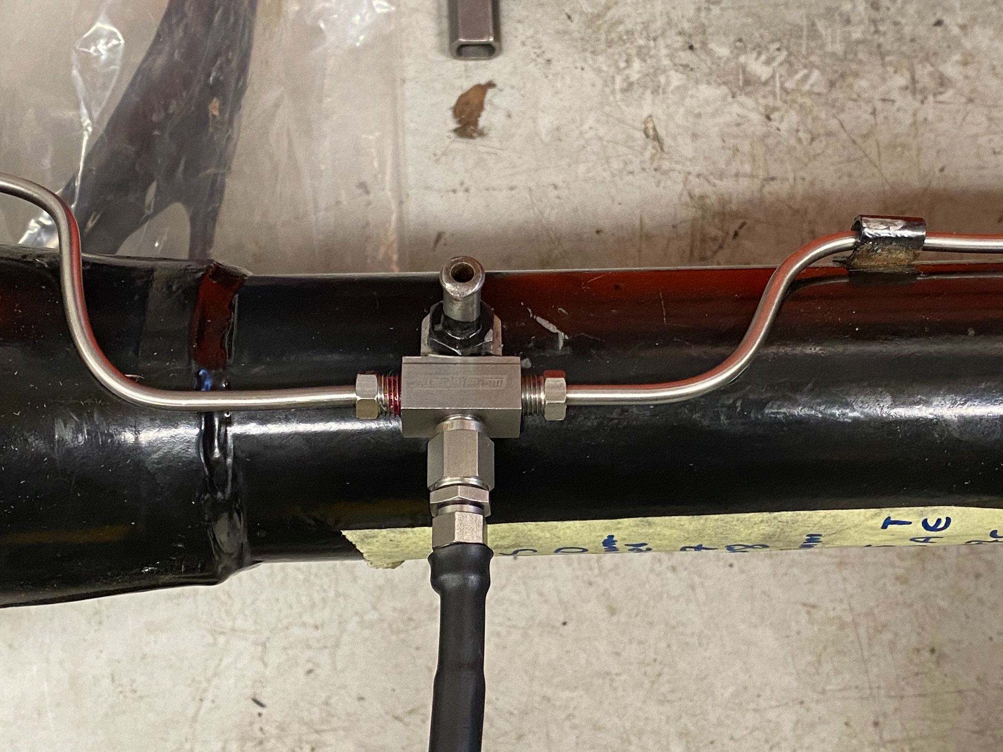

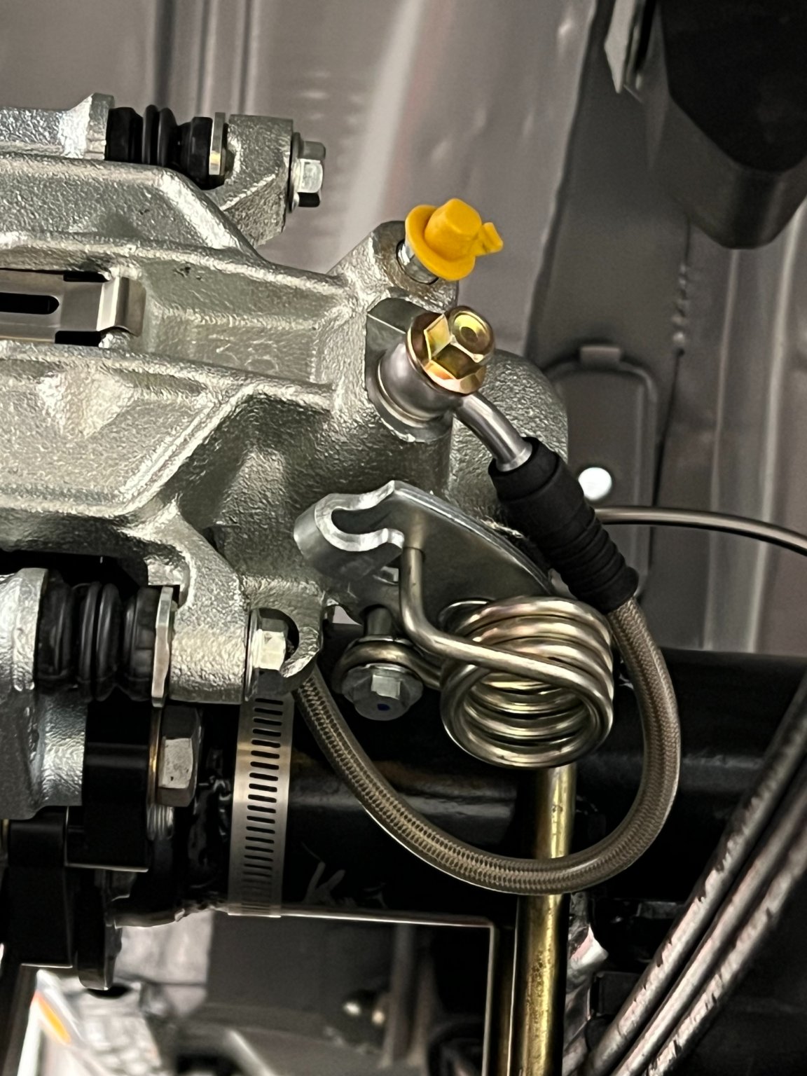

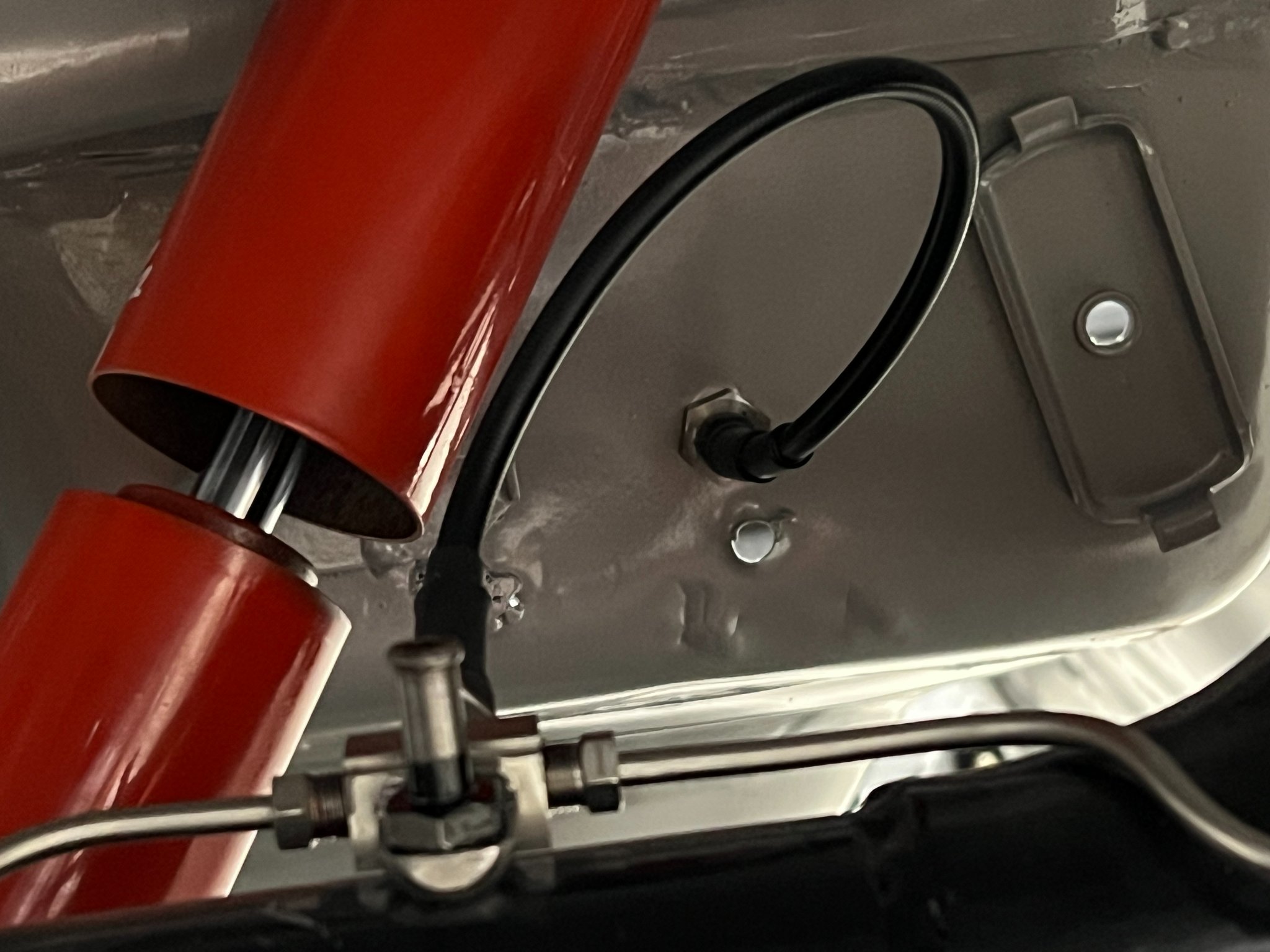

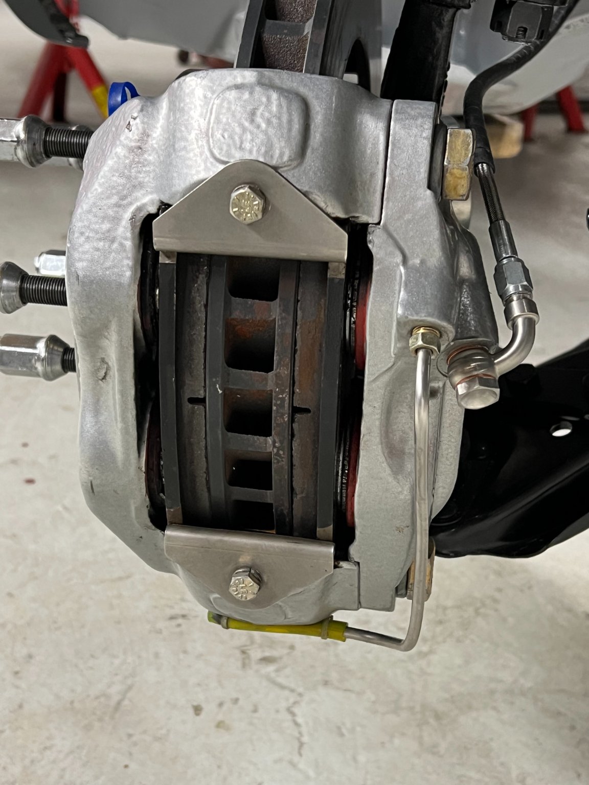

Tässä muutama esimerkki tekemistäni jarruletkuista ja -putkista.

Non niin, Trade Partsilta löytyi noin 40cm jarruletku jossa oli 67 jarrusatulaan sopivat kierteet.
Jarrusatulaan tuleva pää oli lyhyempi kuin noissa ensin tulleissa 38cm pitkissä joiden letku oli liian lyhyt.
Ensin epäiltiin ettei avain pääse kiristämään tarpeeksi syvälle, mutta se ei ollut ongelma.
Nyt siis jarrut saatiin toimimaan, kiitos kaikille avusta.
Kyllä muuten on hienosti tehdyt jarruosat joista tuli kuvia.
Minun ei tarvinnut teettää, mutta se olisi näemmä ollut myös mahdollista.
