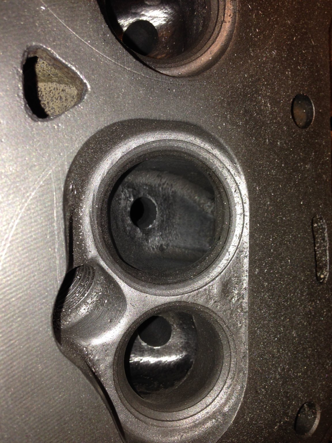

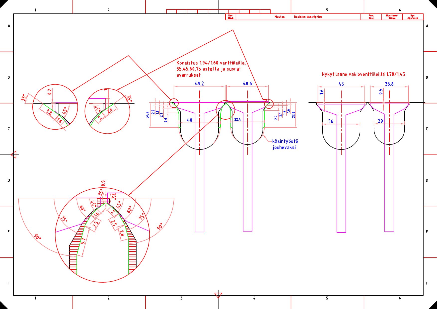

Olisi yhdet ylimääräiset C6OE 289 rautakannet, joihin suunnittelin chevyn 1.94 ja 1.60 venttiilejä ja kevyttä porttausta, mutta epäilyttää kannattaako ryhtyä koko hommaan.
Tavoitteena olisi saada imupuolellle virtausta luokkaa 190-200 cfm. Se on vähemmän kuin alumiinikansilla, mutta ajatuksena se, että 289:n pienillä kanavilla saisi enemmän virtausnopeutta, joka toimisi paremmin kadulla ja pienen 289 moottorin päällä. Myös palotilat näissä pienemmät kuin alukansissa.
Kansissa on nyt vakioventtiilit ja istukkapinnat ovat jo hieman syvällä, mutta isommilla venttiileillä ne nousisivat ylemmäs. Mittailin nykyisiä istukkapintoja ja hahmottelin cadillä miten isot venttiilit tuohon asettuisi ja millaiset koneistukset mahdollisesti tekisi.
Ajattelin, että työstökoneella tekee monikulmaseetit (35,45,60,75) ja suoran avarruksen venttiilitaskuun. Sitten vingulla koneistuksen ja valun välisen pykälän tasoitus muuhun taskuun, short siden muotoilua ja pientä suurennusta. Myös palotilan puolelle venttiilien ympärille "unshrouding".
Avarrus ja "throat" ei ole ihan optimaalisen suuri tuolle venttiilille, 40mm/49.2mm=81%, mutta näin pitäisi jäädä vielä seinämävahvuutta ettei mennä vesitilan puolelle.
Mitä mieltä olette suunnitelmasta, maksaako vaivan lähteä teettämään koneistuksia ja kairaamaan? Vai säästäiskö rahan esim. Edelbrock 5025:iin.

Kannaattaa odottaa Mexicon kommentteja. Hän teki 8h per kanava n. 400hp 289 kannet ja n. 1h per kanava vähän vähemmän. Eli pelkkä venojen kasvattaminen ei optimoi sitä mitä haluat. Eli sanoisin, että kannattaa duunata noita kansia. Itse ropelsin vuosia sitten 66-kansien pakokanavan pattia ilman että venoille tehtiin mitään eikä loppunopeus pudonnut yhtään.

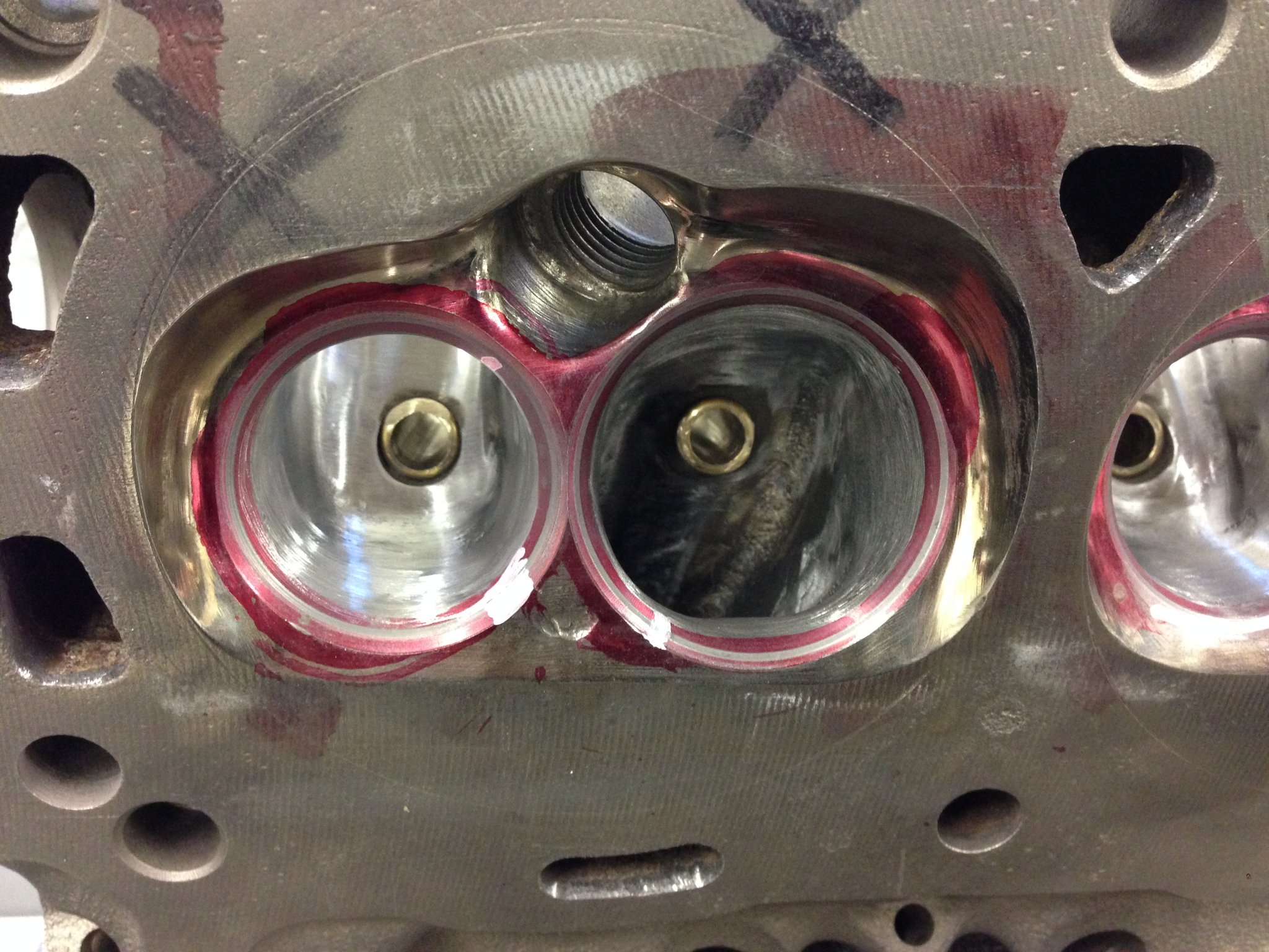

Avoimen forumin juttuja on tullut aika paljon kollattuakin. Mutta täytyypä viimein liittyä klubin jäseneksi niin näkee myös sen projektipuolen jutut.
Tiedänkin että Mexico on useita hyviä 302/289 rautakansia tehnyt. Vois itse koittaa tähdätä enemmän tuohon 1-2h per kanava, silloin saattaisin saada joskus valmiiksikin. Samanlaisen kanavan teko 8x kertaa on yllättävän hankalaa.Arto65FB kirjoitti: ↑01 Tammi 2023, 01:22 Kannaattaa odottaa Mexicon kommentteja. Hän teki 8h per kanava n. 400hp 289 kannet ja n. 1h per kanava vähän vähemmän. Eli pelkkä venojen kasvattaminen ei optimoi sitä mitä haluat. Eli sanoisin, että kannattaa duunata noita kansia. Itse ropelsin vuosia sitten 66-kansien pakokanavan pattia ilman että venoille tehtiin mitään eikä loppunopeus pudonnut yhtään.
Nykyisessä koneessa poistin myös ne patit ja viilasin ohjaimen ympäristöä sekä terävät särmät pois shortsidestä. Imupuolelle lähinnä pelkkää rosojen tasoitusta. Auttoi varmaan jonkin verran, mutta kun remppasin koko koneen niin paha sanoa mikä oli pelkästään noiden viilausten vaikutus.

Jos nykyiset seetit ei ole kovin syvälle kuluneet, niin suositellen 351 W venttiileitä, imu 1.85" (Ferrea 5029) pako 1.55" (Ferrea 5028) tai pako 1.60" Ferrea 5058) (löytyy US-Parts). Tämä sen vuoksi, että varret ovat hieman pidemmät kuin Chevyn venttiilit. Chevy 4.910" vs. Ford 5.075". Muutoinkin jos venttiilit ovat saman pituiset niin työntötangotkin usein samanpituiset ja venttiilijousien shimmaus helpompaa.
Noilla 351W venoilla saa aikaan aika helposti tuollaisen 350 hp koneen, jos kansien virtaus olisi noin 210 cfm, niin teoreettinen max. teho olisi noin 430 hp.
Vakio 289 venttiileillä olen saanut jopa 211 cfm virtauksen imukanavaan 0.55" nostolla, yleensä virtaus lähtee heikkenemään 0.55" noston jälkeen eli max. venttiili nostoksi kannattaa hake 0.55-0.60" niin saa kaiken irti kanavan virtaus potentiaalista.
