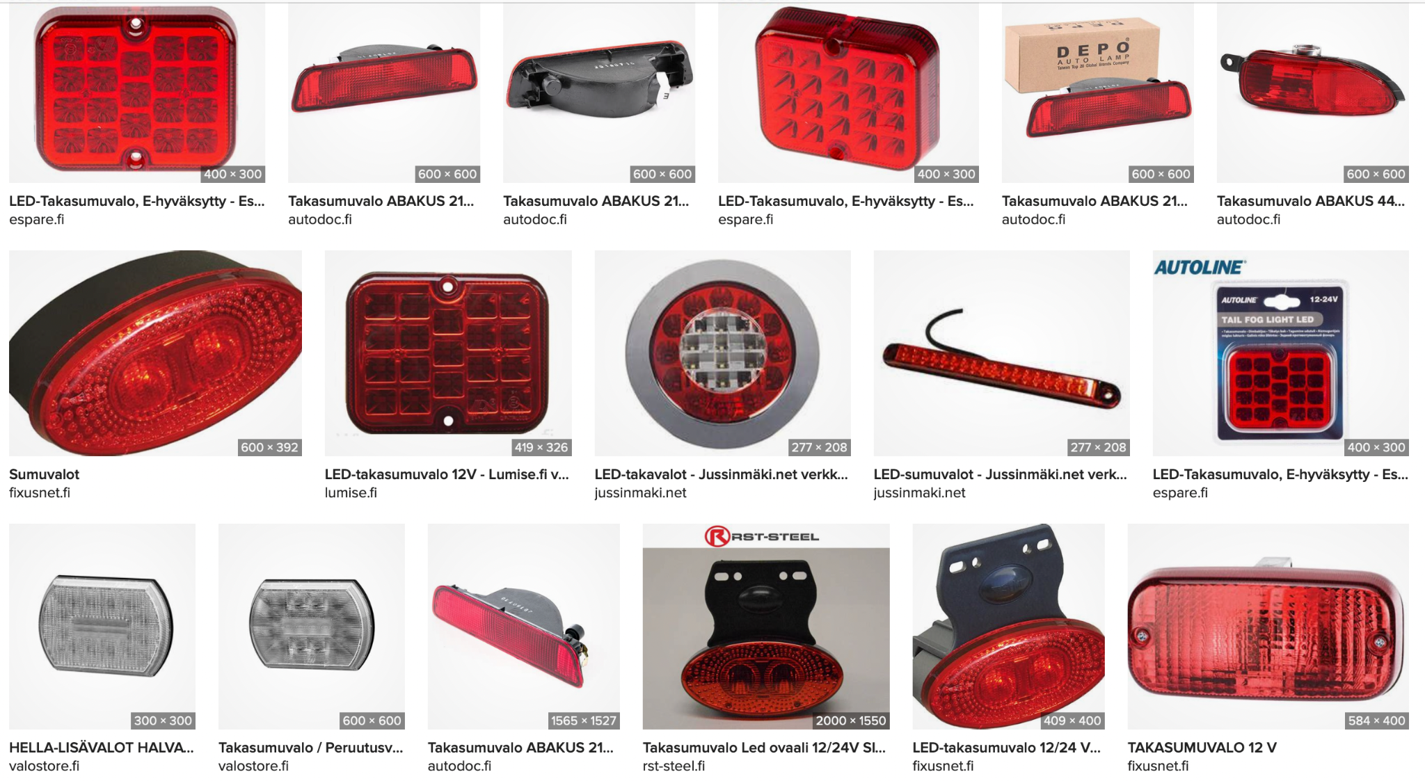

xrissane kirjoitti: ↑25 Kesä 2021, 13:56 Tuossa pdf.ssä ei vissiin ollut juuri tästä valaisimesta asiaa, vaan turhistakin vaatimustenmukaisuuksien todisteluista ja aiheen 'vuoropuhelusta' täällä nykypäivän normistopurun vaiheessa olevassa kekkoslovakiassa...
Kaikki noi viralliset tarvikemallin sumuvalot on lähinnä toinen toistaan hirveämpiä ulkonäöltään. Joku tuollainen "viirumallinen" ei sentään näytä ihan mahdottoman pahalta, mutta muuten noi möykyt on aika rumia. Erityisesti tuo liitteen kuvan oikean alakulman perinteinen malli on muotoilultaan kyllä harvinaisen tökerö.
