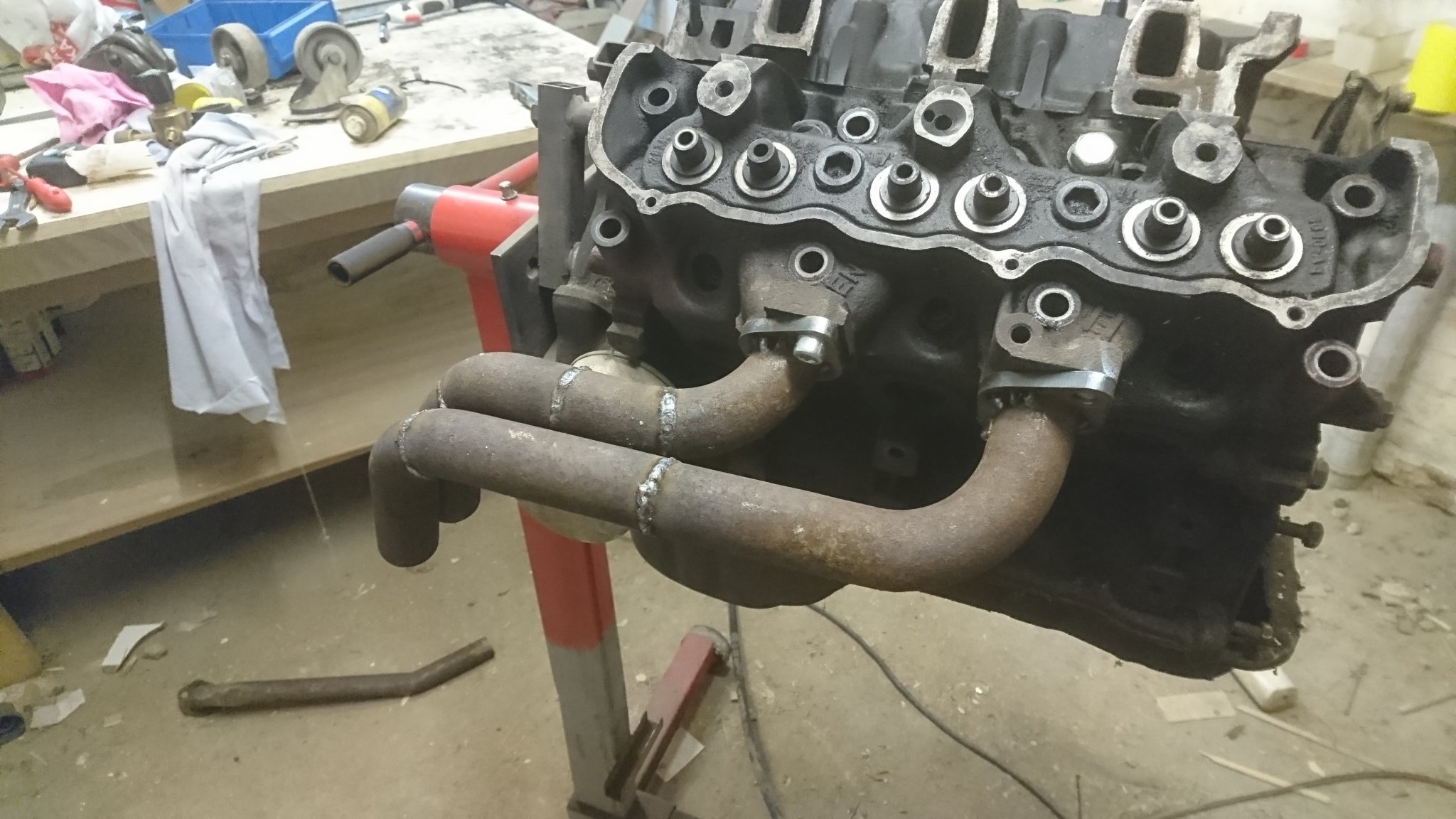

Tuosta olisi tarkoitus jatkaa x-putkeen niin kuinka paljon kannattas olla kollektorilta x-putkeen väli?
Noin 60cm primäärit pystyy tekeen helpolla, siitä pitempiä tarvii sit jo jonkin verran lenkittämään. Yhden primäärin tossa jo irtokoneen kanssa mallailin ja tuli noin 55cm mittainen

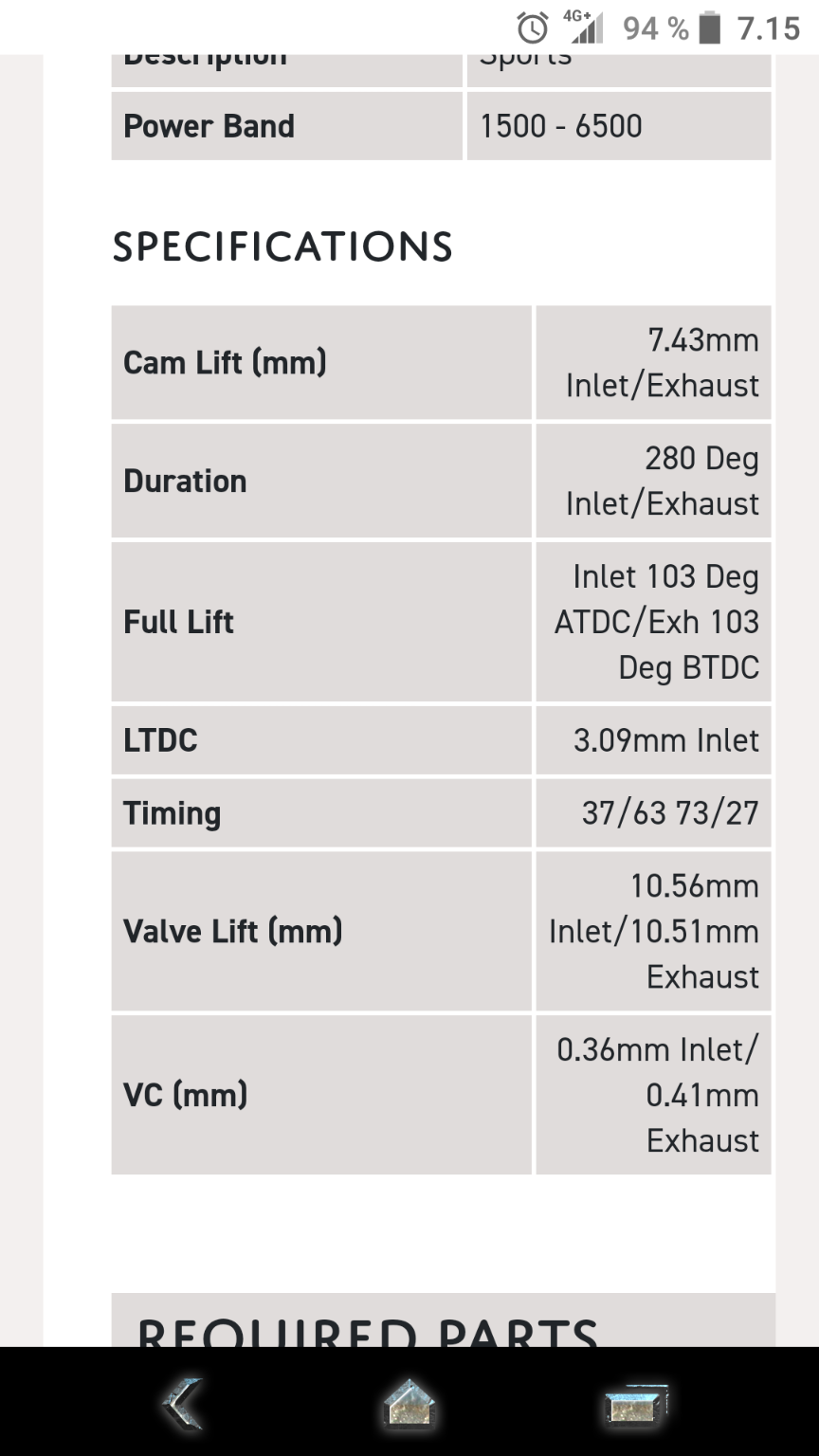

Tuolla laskurilla saan puristussuhteeksi 9.26 ja dynaamiseksi nokan tiedoissa olevilla asteilla 63°+15 tulee tulos 6.5:1 mutta en tiedä onko nokan tietojen asteet tuolla 0.050" nostolle. Tuohon laskuriin jos pistää suoraan tuon 63° niin tulee tulos 7.43:1
Vakio nokalle näillä koneen muutoksilla 7.26:1 tai 8.06
Vakio koneelle laskin viellä niin antaa 6.87:1 tai 7.6:1

Eli summasummarum primäärit 35mm sisähalkasijalta ja noin 80-110cm pitkät niihin tuo kollektori jota jatketaan noin 40-45mm putkella x? Mittaa ja sen jälkeen isonnetaan kartiolla tuohon 51mm putkikokoon josta x-putkeen noin 30-50cm väliä.
Oliko suurinpyörtein noin?
Ja Nokka ajotusta vois pistää - 5° aikasemmalle kuin nokkakortin ajoitus.

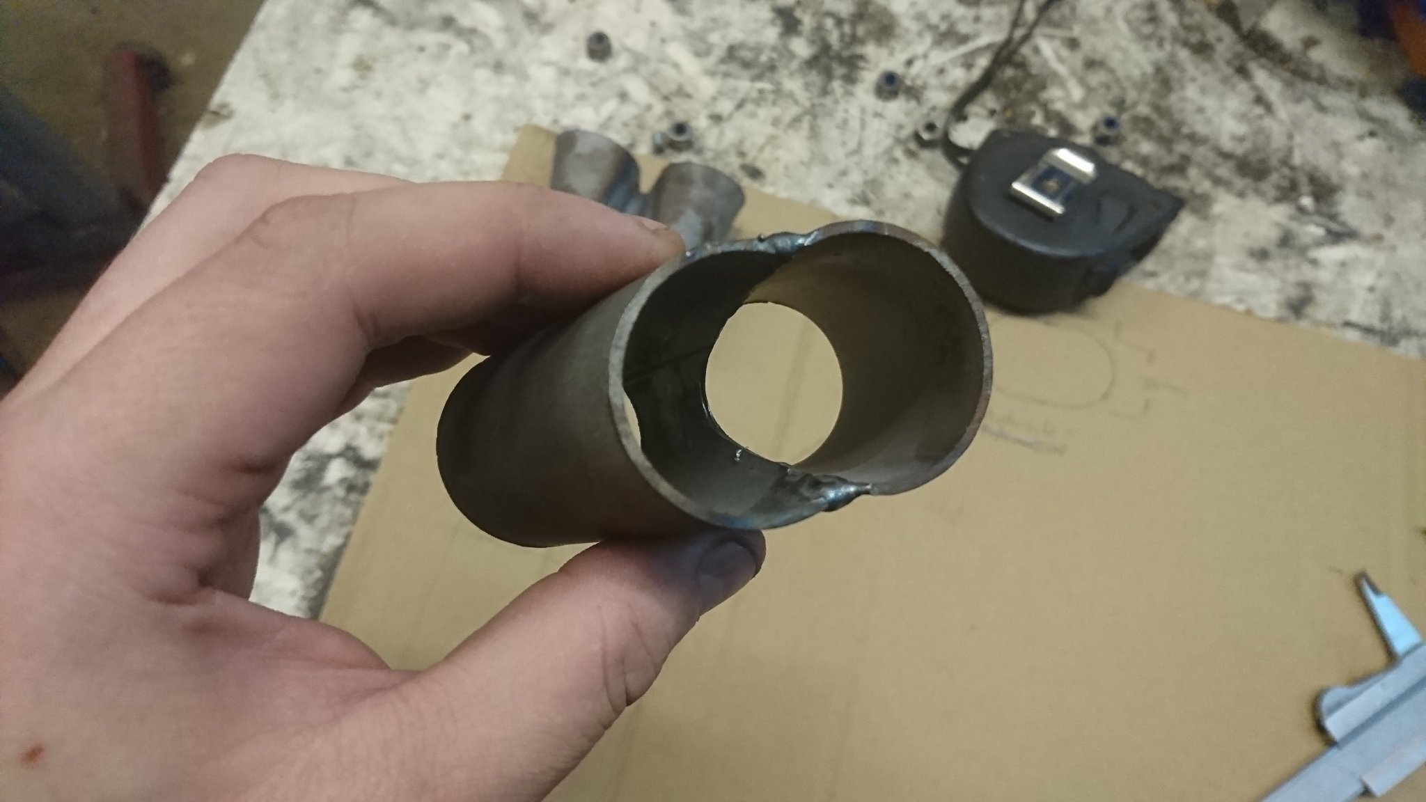

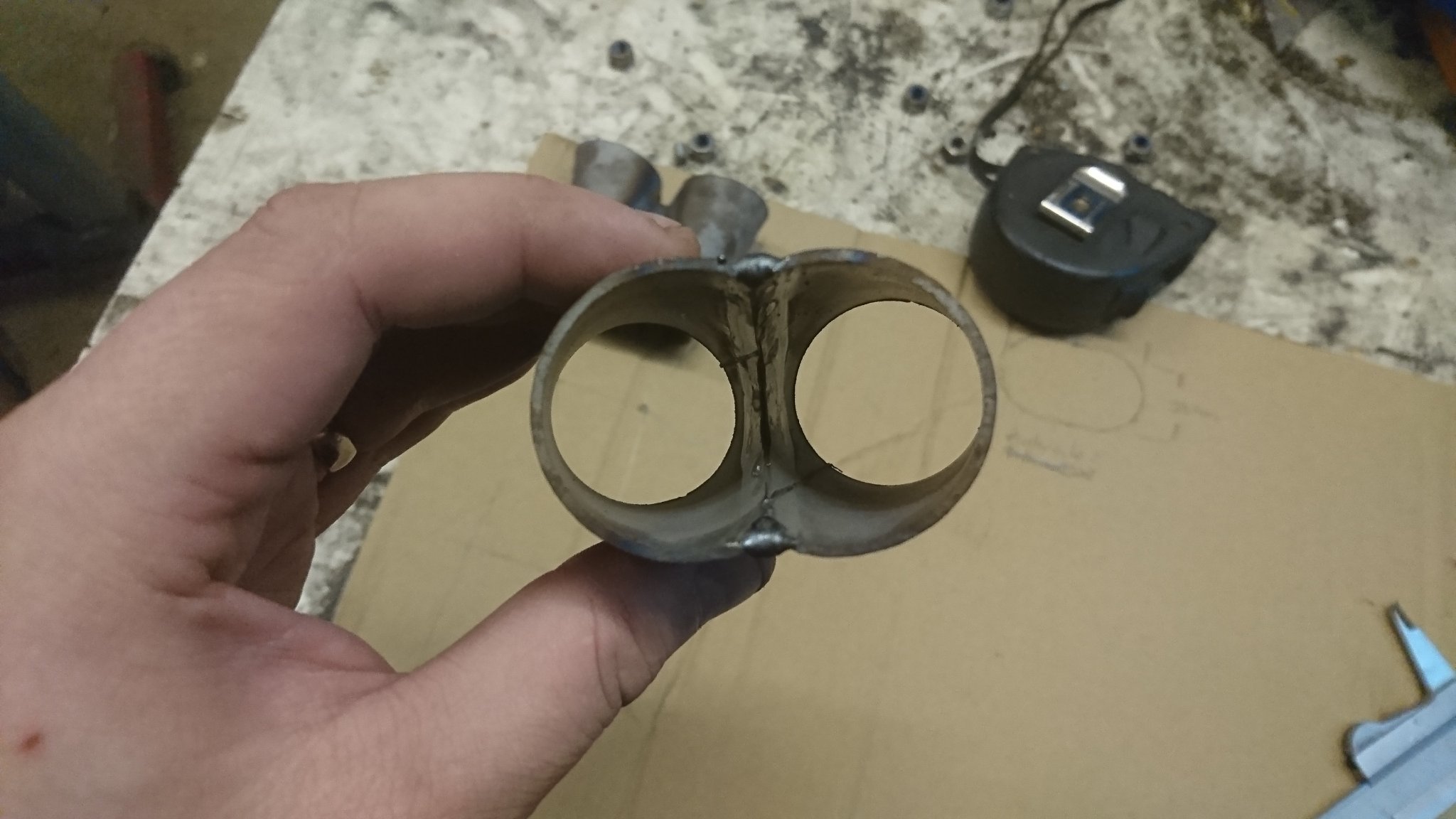

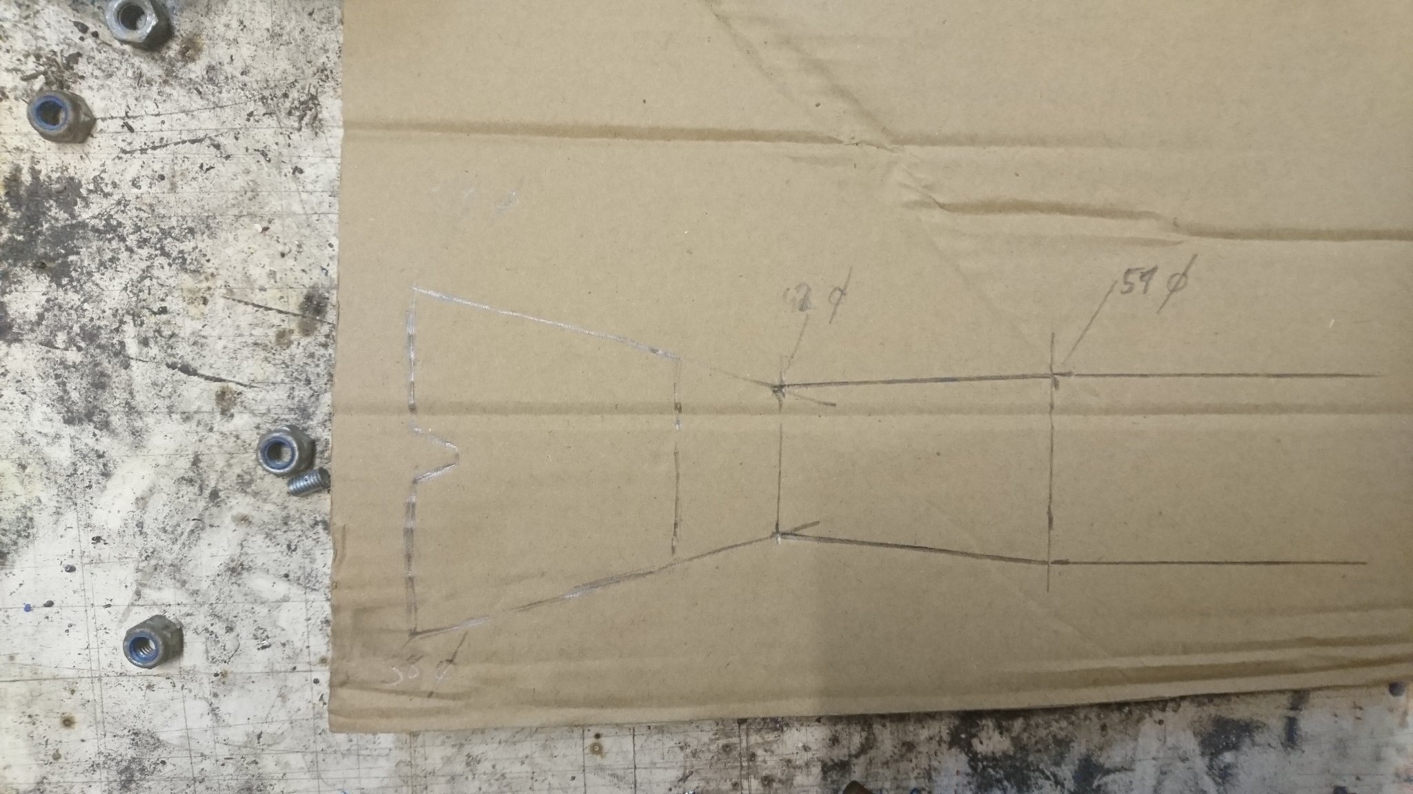

Tuossa oli alustavaa hahmotelmaa mutta sit tulin siihen tulokseen että hommaan kunnon aineesta olevia J-putkia ja teen kunnon mitoituksella sarjat kun kerran on alkanut tekeen. Ja mittailin juuri että tarvii tehdä kartiot 51mm->42mm ja toisinpäin ni saan sen supistuksen yhteen jälkeen tuossa toisessa kartiossa viellä tuo 51mm puoli tulee soikioksi.
Saas nähdä vaan miten onnistuu tuon ekan kartion teko kun tosiaan 38x58mm soikiosta 42mm pyöreäksi tarttis tehdä ja jos tuon yhteen mukaisella linjalla sen kaventaa niin siitä tulee vain noin 25mm pitkä pätkä, noh kaippa se onnistuu. Siitä sitten jatko 42mm-->51mm noin 75mm pituudella josta sitten loppu putkisto 51mm/2" putkella
