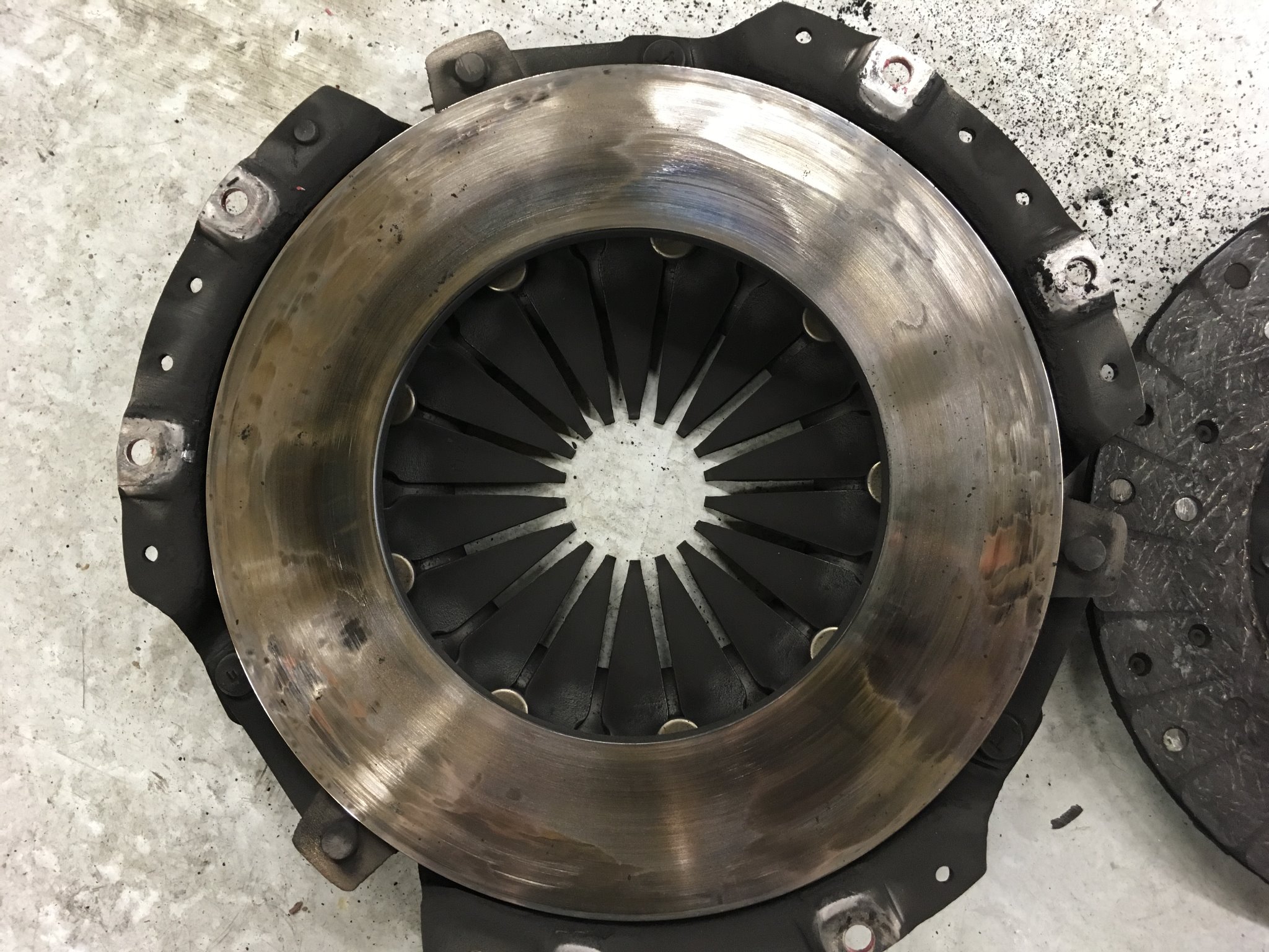

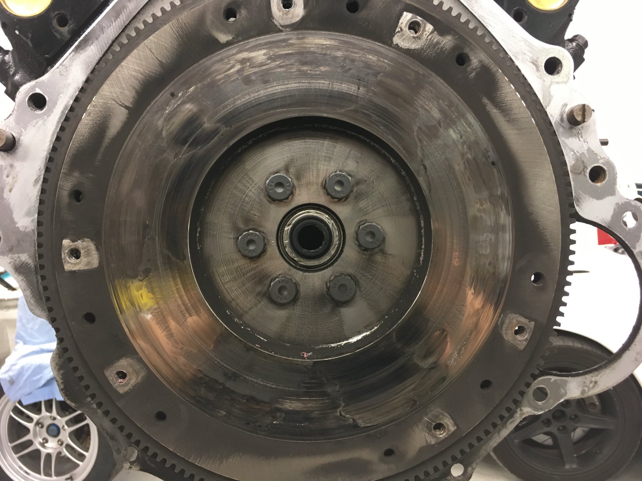

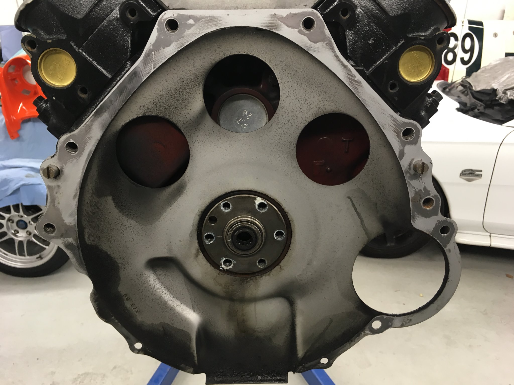

Tuossa vähän kumpaakin lasittumista ja sulamista. Oli mennyt vauhtipyörä jo tasaisesta kupiksi. Kytkin oli morjens, mutta kyllä sillä vielä viimeinen kisa ennen huoltoa ajettiin eikä se edes luistanut. Eikä tuolla kytkin kopassa öljyä ole vaan paljon kytkinlevystä irronnutta pölyä. Taka stefa on yksiosainen, joka on muutettu kaksiosaisesta yksiosaiseksi, lohko on 290 C5AE.
