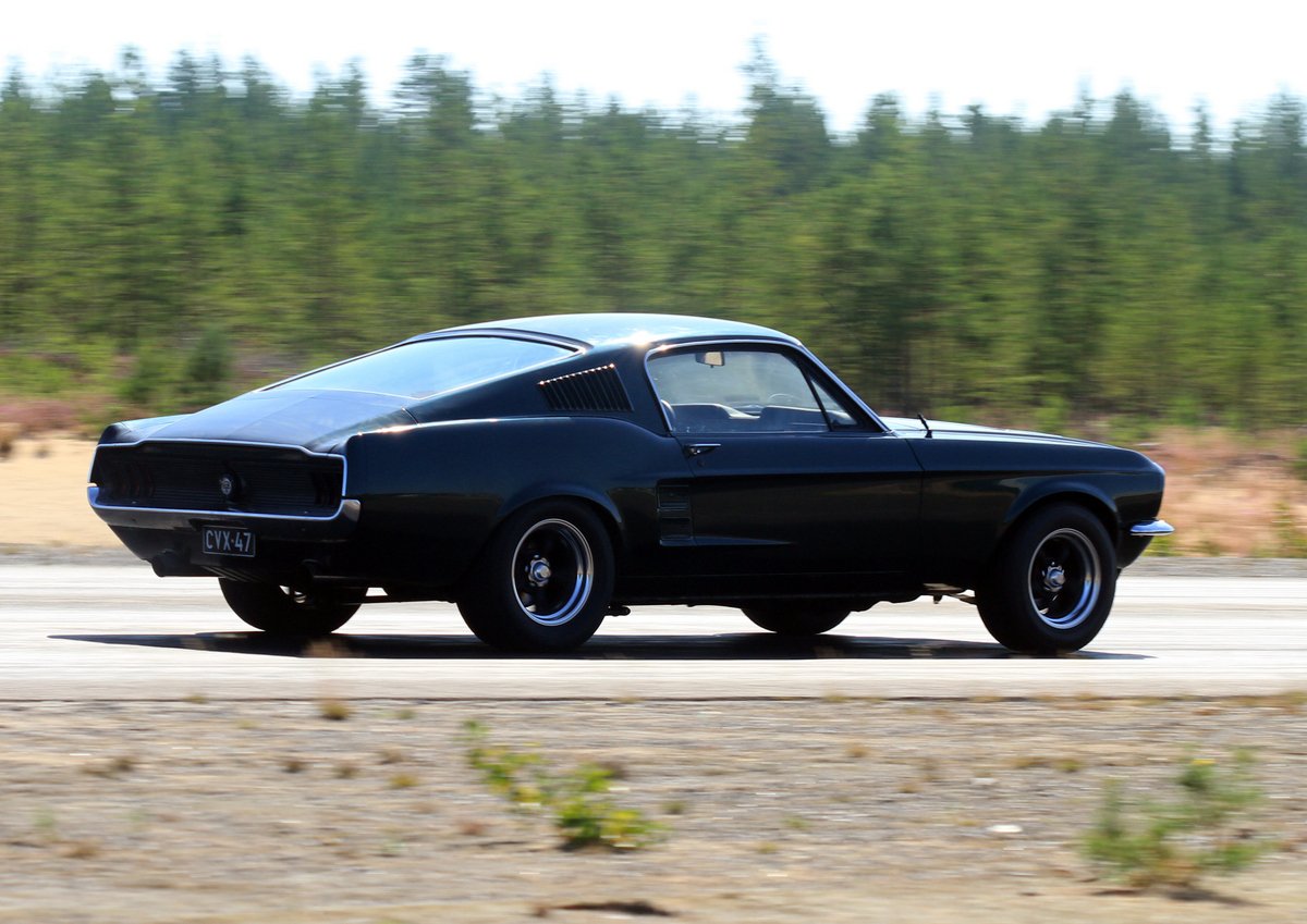

Elämäni toiset kiihotuskisat/testipäivät pilasi somali-geenin aiheuttama krooninen laiskuus: En vaivautunut vaihtamaan pienempiä pääsuuttimia lauantain +30 helteessä, joten ritsa kävi sikarikkaalla, enkä päässyt 11sek kerhoon, kuten viikolla kovaan ääneen kylillä uhosin. Tosin silloin oli vielä normikelit ja raato kulki mahtavasti.
27.7 Kalajoella ol rata liimattu, joten pidossa löytyi, mutta vain voima puuttui. Kolme vetoa, joista paras oli 12.4/187kmh, jonka jälkeen siirryin suosiolla valokuvaushommiin.
Onneks tuli hyviä ajokuvia sentään, kun vasiten palkkasin serkkupojan kameranjatkeeksi mua kuvaamaan. :peukku: Kuvalinkki: https://uppaa.fi/album/72

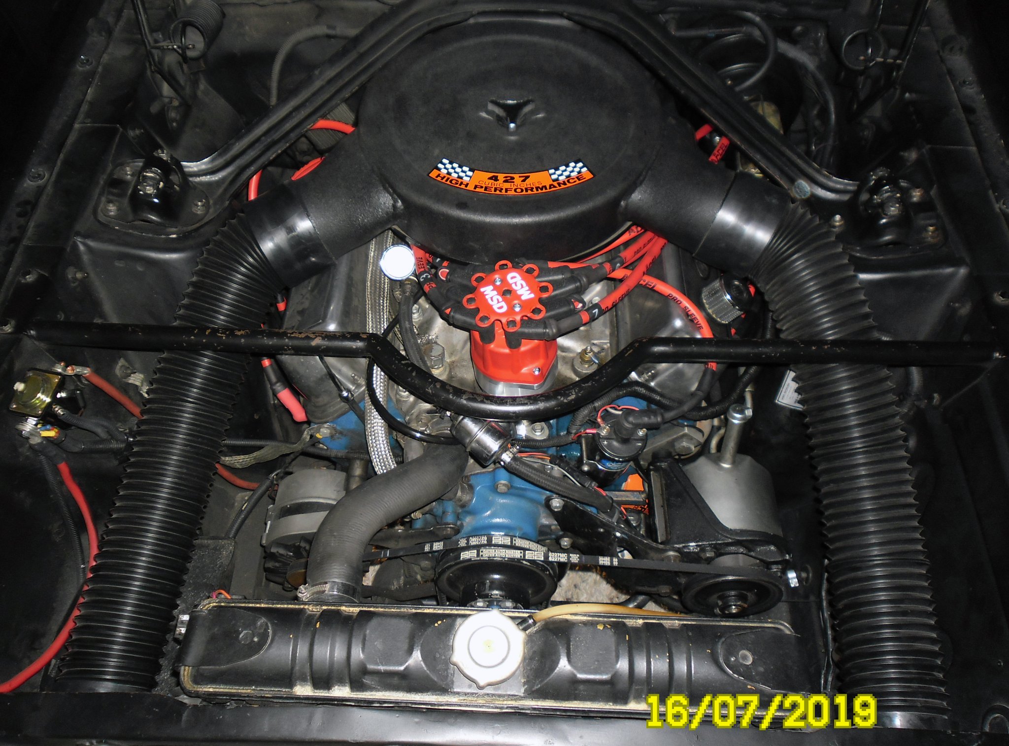

Tuo stroukki Windsorilainen konehan ei oo korkiaviritteinen kisakone, vaan daily driver kauppakassimosa. Portatut (Suojanen) isovenakannet, takomännät, 10.75 ruttu, 3.89 vällär+Toploader.
Koneen ex. omistaja ajoi mun nykyistä reilusti miedommalla nokalla ja 150kg keviämmällä 68HT:lla 11.8/189kmh 4.11+autom.
Tämä Comppi on siellä ny: https://www.summitracing.com/int/parts/ ... /make/ford
Onko liian mieto kärsä? Mullolis tämä hyllysä korkkaamattomana: https://www.summitracing.com/int/parts/tfs-51403003

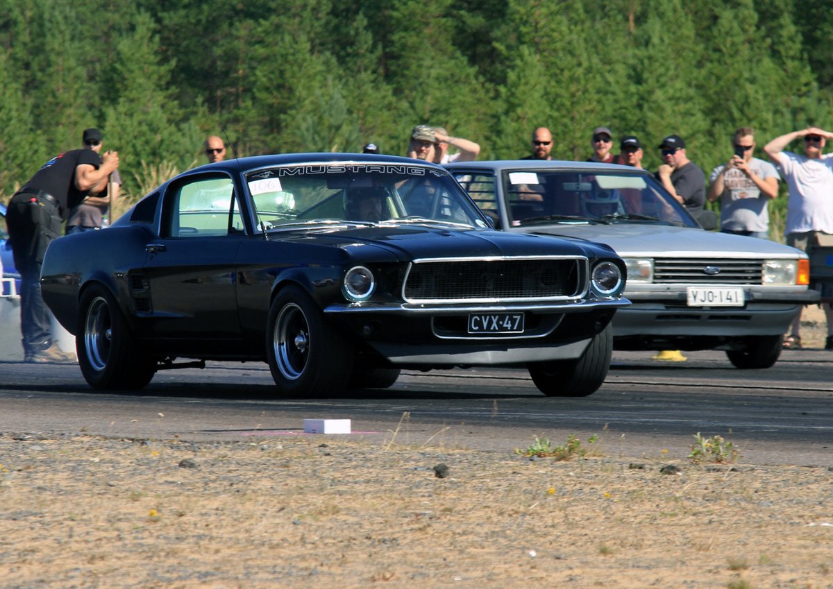

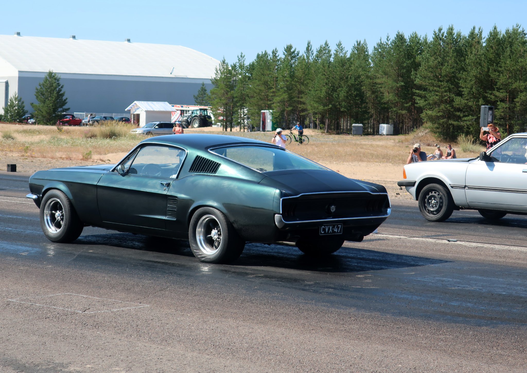

Ei se oo ikään tehny tollasta, että lopettaa kiihtymästä nelosella. Ilosesti vetää 6000+rpm. Paitsi viime lauantaina yhen kerran. No, aivan sama, kunhan toimii normiolosuhteissa. En tee mitään muutoksia syksyn testipäivälle, niin sittenhän sen näkee.

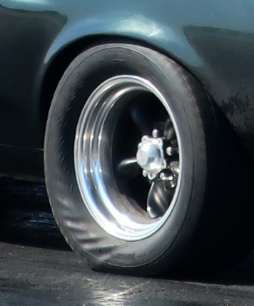

Alusta toimii komeesti; ei suttaa, mut ruttaa (liimaradalla) renkaanreunan kivasti, eikä keulakaan enää plaanaa veneen lailla, uuden huulispoikan ansiosta. :peukku:
Rinta rinnan vedettiin kahdesti tuon 510hp Turbo-Tanarin kans 2.vaihteelle asti, jolloin se aina missas kolmosen (Bemarin 6-lovinen lodju) ja peli oli pelattu. :(

Mulla ei sutaa kadulla(kaan) ku ykkösellä, ellei ihan vasiten halua pyörittää vielä kakkosellakin, jossa en näe mitään järkeä. Niin nostaap keulaa drääg-iskarit mukavasti painoa taate siirtäen ja nuissa rätti-Hoosiereissa (vaikkakin sorakuviolliset) on kelpo pito myös normiasfaltilla. Ei pidoiltaan tietenkään ihan 2-uraisen katusliksin veroinen, mutta yhtä löllö ja vittumainen ajettava urissa 1.25 kilon paineilla. Tasasella alustalla menee ihan nätisti suoraa, mut pitää olla täysveto päällä koko ajan. Muuten kyllä perse lähtee luikerteleen ku mato. :(

Täydellisesti portatut Dart 2 -rautakannet; 2.08 imu ja 1.65 pako. Scorpions rullakeinut 1.65 ratio.
micow
Re: DragRace-pettymykset, osa II
Viesti Kirjoittaja micow »
En muista runneriosastoa, mut Weiand Stealth ja Quick Fuel SQ-750.
