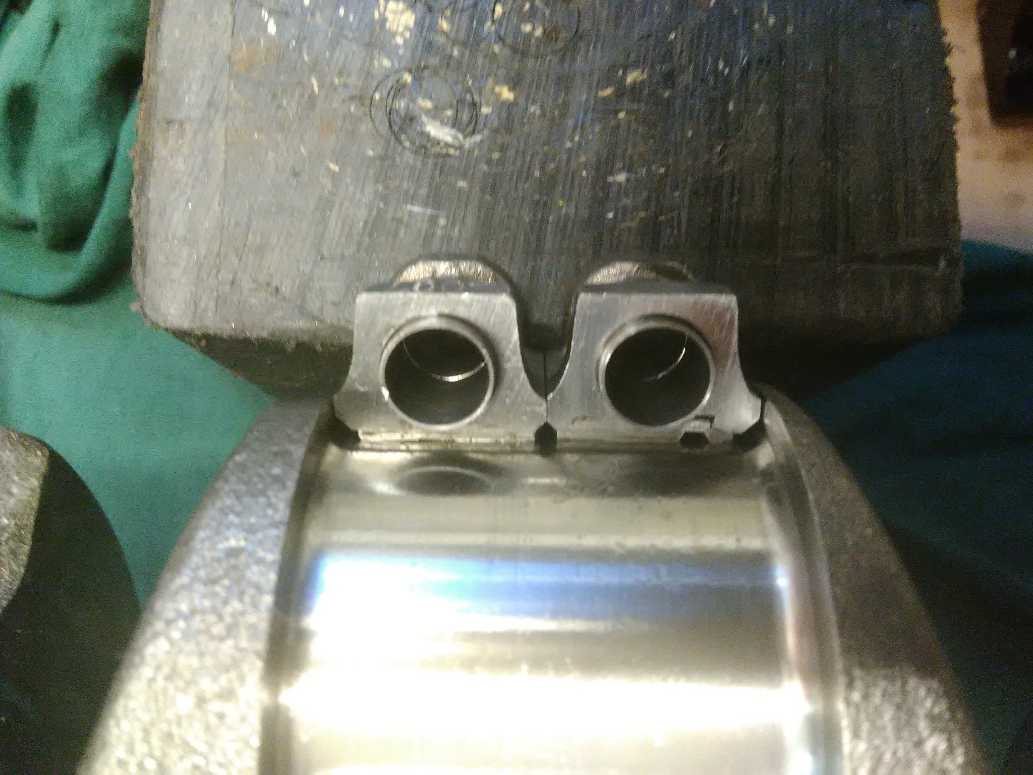

Pitäskö ne olla noin päin
Viestit: 1687
Re: Scat 347
Jep, nyt ovat oikein päin.
